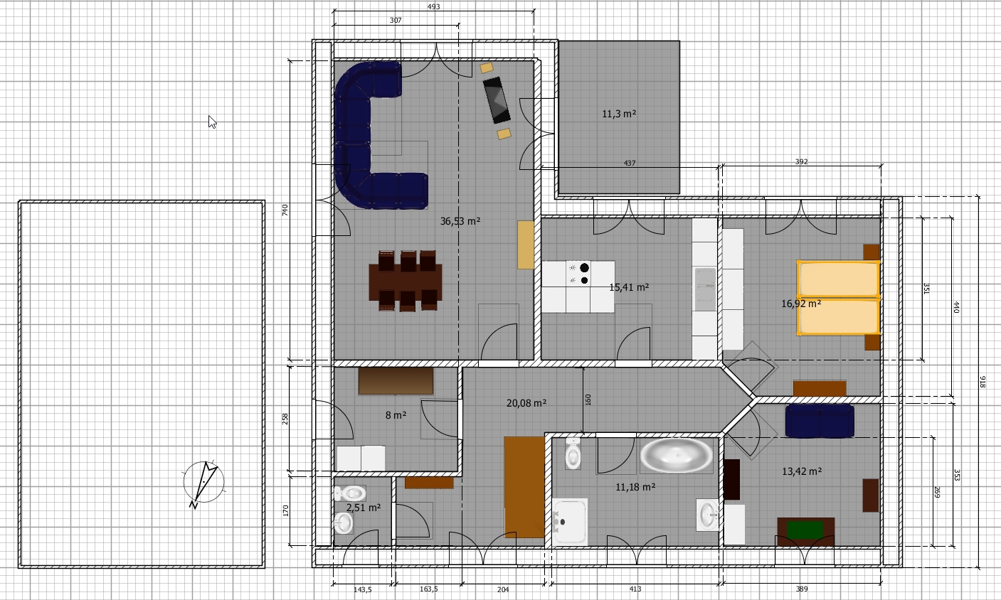

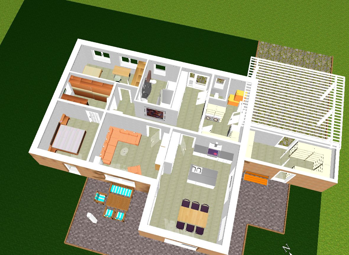

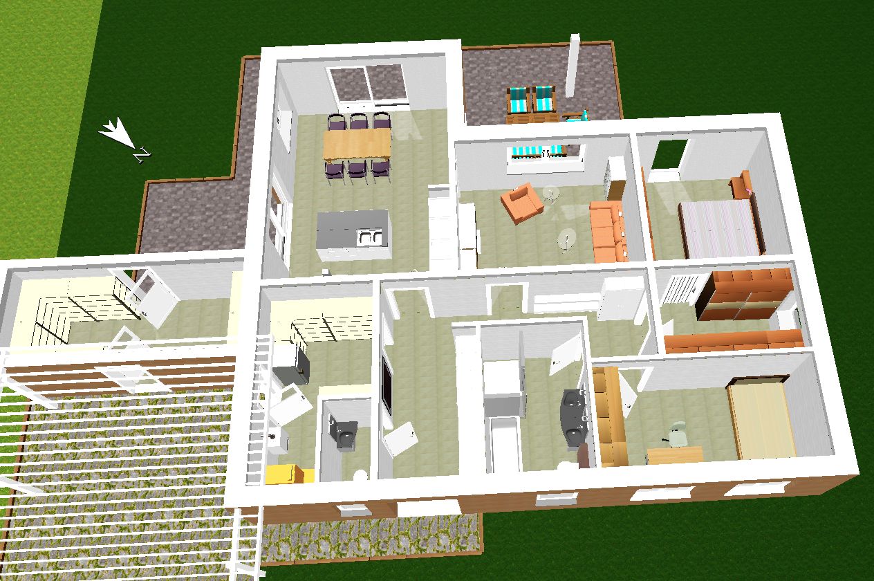

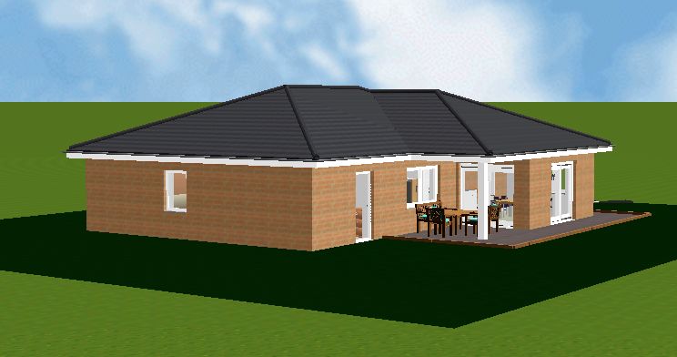

Aber, . ich spiele ja gerne mit Grundrissen. Daher habe ich auch schon mal ein bisschen geschoben. Dabei habe ich mir um den Ausbau DG zunächst keine Gedanken gemacht, sondern ein recht flaches Walmdach gesetzt, wo eh oben kein echter Wohnraum entstehen kann. Wohnfläche ebenfalls ca. 127 qm.

Isometrischer 3D-Grundriss eines Hauses mit Küche, Wohnzimmer, Schlafzimmer, Bad und Terrasse.
Isometrische 3D-Planansicht eines Hauses: Wohnzimmer, Küche, Essbereich, Schlafzimmer, Terrasse.
Grundriss eines Einfamilienhauses: Küche/Essen, Wohnen, Schlafen, Bad, Flur, Technik, Gästebereich

Wow, vielen Dank. Auch ein Interessanter Ansatz mit der Essecke in der Küche.

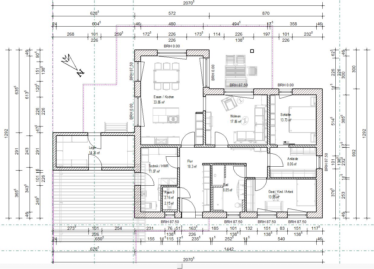

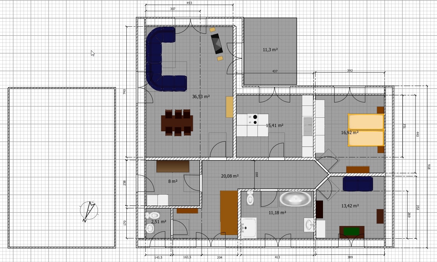

Unser "neuer" Entwurf sieht so aus.:
Grundriss eines Hauses: Wohnzimmer mit Eckcouch, Esstisch, Küche, Bad, zwei Schlafzimmer.
Die Bebauungsauflagen wären mit dem 9m langen Carport Maximal ausgeschöpft.
Im Südlich/Westlichen Bereich ist ein Regenwasserkanal (Bach) mit einem
Schotter-Weg für Fußgänger und Radfahrer. Westlich ist getrennt durch den Schotter-Weg ein
Spielplatz. Nördlich ist die Straße und nur Östlich das Nachbar Grundstück.
Gesamt Grundstück ist 719qm.
