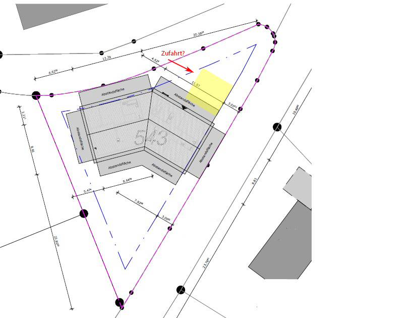

Sind die Erdarbeiten und die Bodenplatte mit eingepreist?
Die Erdarbeiten sind komplett in Eigenleistung zu erbringen. Die Bodenplatte ist mit drin. (Klimabodenplatte)
Wir werden bezugsfertig bauen. Nur die Küche und das "Möbel-Paket" für den Hauswirtschaftsraum sind nicht mit drin.
Beide Seiten könnten als Zufahrt genutzt werden. (oben und unten) Der Straßenname ändert sich nicht. Aber so wie es eingezeichnet ist, würde ich es wohl eher bevorzugen.
Du meinst, so wie es von Katja eingezeichnet wurde, würdest du es bevorzugen?
Wo sollen Fahrräder/Gartengeräte etc. hin?
So ein Haus mit Grundstück ist halt ein GESAMT-Konzept, da sollte auch immer solches mitberücksichtigt werden.
Ok da fehlt ein großes Fragezeichen. Erdarbeiten sind Kostentreiber und beim Bungalow höher, als bei anderen Häusern.
Klimabodenplatte ist diese alles in einem. Ohne Estrich, Schüttung und Co.
Mache dich da mal schlau wegen Trittschall (nicht vom OG, sondern das ihr im Schlafzimmer die Kinder im Kinderzimmer laufen hört)
Hier gab es schon mal einen Thread wegen starker Geräuschübertragung aus dem Nachbarzimmer. Da war der Estrich nicht schwimmend verlegt.
Wer baut die Bodenplatte? Der Haushersteller selber oder ein Sub.
