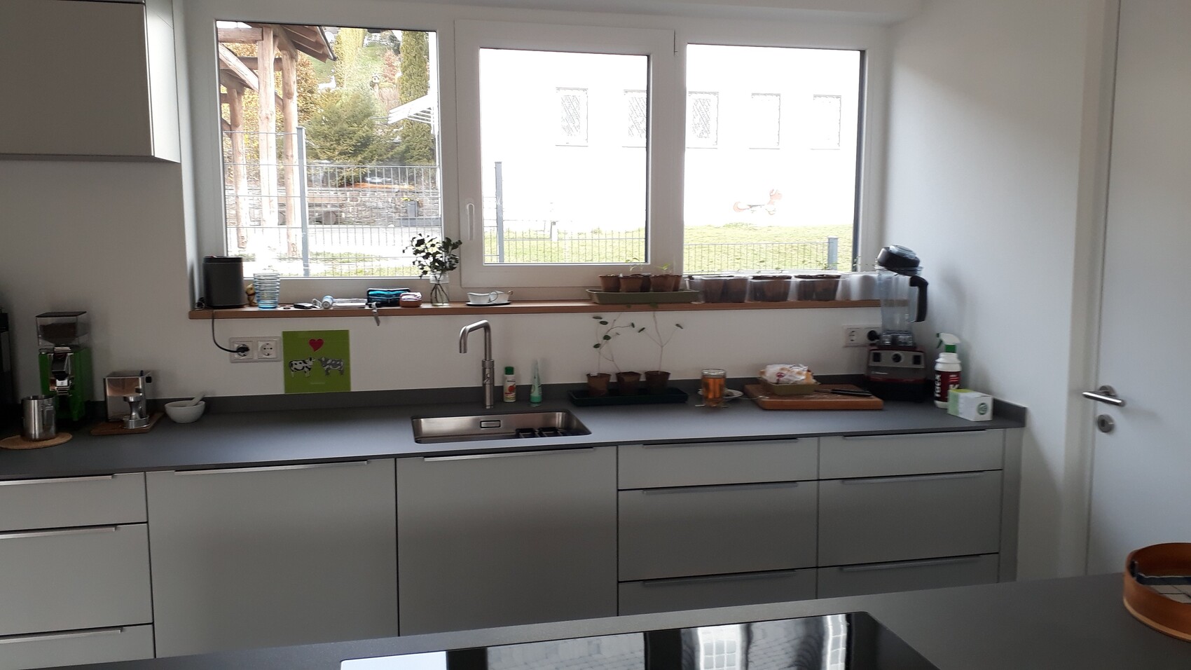

Die Abstellfläche hat man ja auch wenn die Arbeitsplatte nicht in die Laibung läuft, nur halt etwas höher:
Moderne Küche mit Spüle unter Fenster, Fensterbank mit Pflänzchen, Kaffeemaschine und Blender.
Nur muss Frau mit 160cm ja auch drankommen.
WC Spülkästen sind ohnehin keine 135cm hoch. Ich glaube Standard ist 110cm, und es gibt auch extra flache Ausführungen (85cm?) die dann von oben betätigt werden. Also auch an der Symmetriefront Entwarnung.
