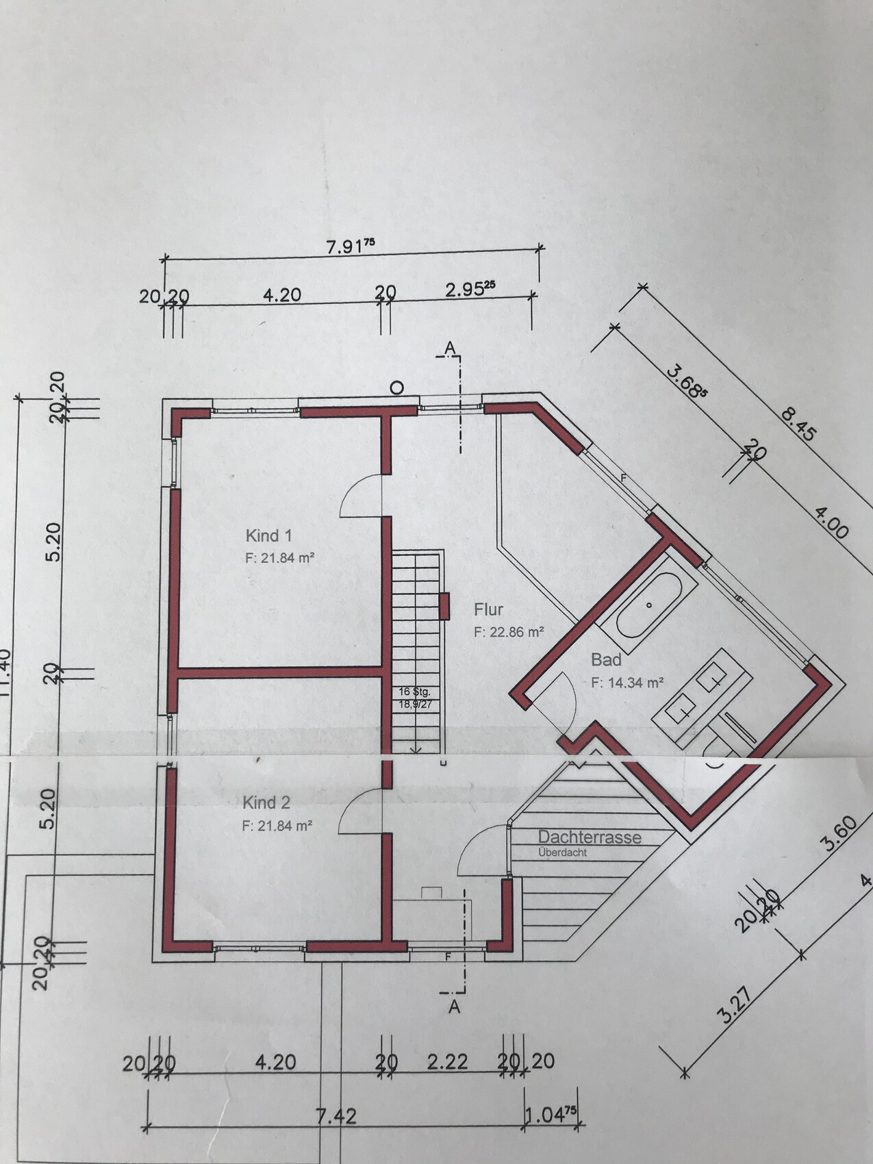

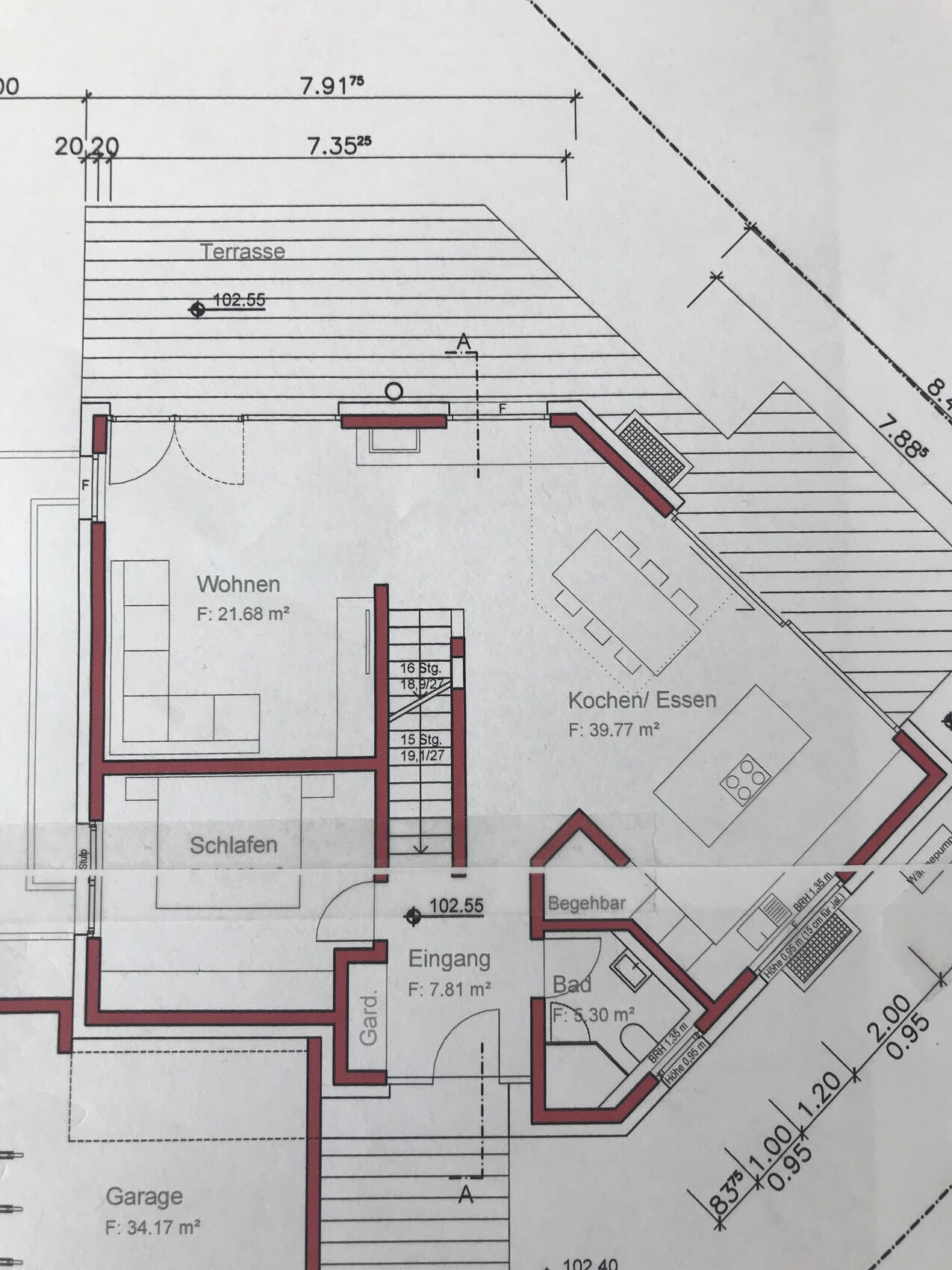

Anbei das ganze EG und OG zur Veranschaulichung
Grundriss eines Hauses mit Wohnen, Kochen/Essen, Schlafen, Bad, Eingang und Terrasse.
Grundriss eines Dachgeschosses mit zwei Kinderzimmern, Flur, Bad und Dachterrasse.

Hangman09.04.21 14:29
Sag ich doch - sympathisch. Nur, dass sich die Eltern das Mini-WC teilen während die Kids die Wellness-Oase haben fände ich (egoistischerweise) nicht so toll. Und die Schreibtischecke mit Luftraum (so interpretiere ich das im OG) ist auch nicht für Hardcore-Homeoffice geeignet (aber es scheint ja noch einen Keller zu geben).
Immerhin seid ihr kinderlieb 😉 Könnt ihr bei Kind 2 das Fenster noch nach unten schubsen um oben eine Schranknische zu haben?
Und da sich euer Architekt mit WCs nicht so auszukennen scheint: das Bad oberhalb der Küche sollte man gewissenhaft schallisolieren (Fallrohre etc).
Sind das Treppen außen zum Eingang?
