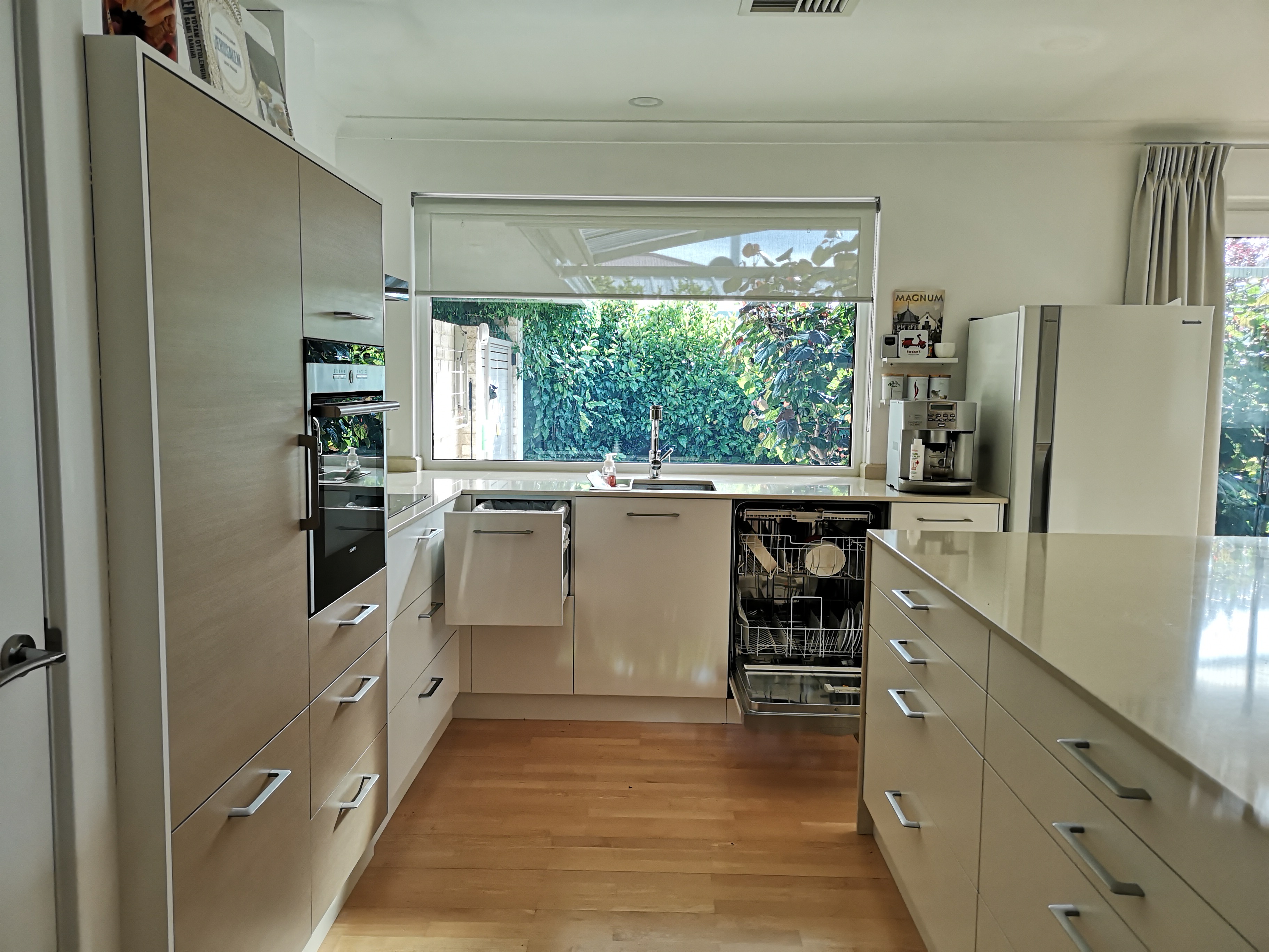

Moderne Küche mit weißen und holzfarbenen Schränken, Fensterblick auf Garten, offenem Geschirrspüler.
Fenster ist 2m breit, Arbeitsplatte geht in die Brüstung, Arbeitsplatte ist im Fensterbereich 75m tief. Bei mir steht halt kein Kram rum, mag das nicht. Links neben der Spüle der Müll.
