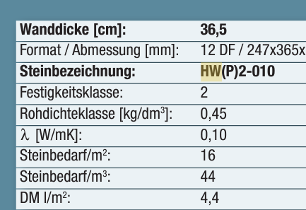

Wir bauen in der Eifel und unser Rohbauer möchte gerne mit Bimsstein bauen. Wir kennen allerdings niemanden mit Erfahrungswerten und können auch nichts mit der Bezeichnung HW2, 010 anfangen. Die Außenwände sollen 36,5cm dick sein, innen 24cm. Kann uns jemand was dazu sagen und hat vielleicht auch selbst mit Bims gebaut?
Über Infos wären wir echt dankbar.
Wir bauen in der Eifel und unser Rohbauer möchte gerne mit Bimsstein bauen. Wir kennen allerdings niemanden mit Erfahrungswerten [...] Kann uns jemand was dazu sagen und hat vielleicht auch selbst mit Bims gebaut?
Seid Ihr zugezogen ? - die Eingeborenen in der Eifel und der Pellenz bis rüber ins Neuwieder Becken haben den Erfahrungswert, seit Jahrhunderten diesen Heimatbaustoff zu bevorzugen. Ich selbst wohne ebenfalls darin, monolithisch, baujahrsbedingt sogar noch 30 cm. Wesentliche Unterschiede zu Blähton (aus Bewohner- oder Anwendersicht) wären mir nicht bekannt. Unter dem Mikroskop ;-) gibt es welche, aber die merkt man im Alltag nicht. Ihr tut gut daran, dem Vorschlag des Rohbauers zu folgen (siehe "11ant Steinemantra").
