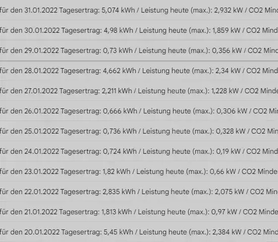

Stehen die im Winter wirklich komplett nur leer rum? Ich meine, abseits von ein paar wenigen Tagen hatten wir in unserem alten Haus wirklich das ganze Jahr über Photovoltaik-Erträge. Da hatten wir nur eine 4,55kwp Anlage. Nun kriegen wir über 12kwp. Die höchste Last, die wir im alten Haus je gesehen haben waren mal 6 kwh meinte mein Mann. Üblicherweise liegt unser Hausverbrauch da deutlich drunter. Ich würde selbst im Winter erwarten, dass man zumindest Teilzyklen hinbekommt. Man kriegt ihn vielleicht nicht mehr voll, aber etwas Nutzen sollte er auch da bringen?
Die Wintertage sind aber vermutlich der Grund, warum man eher mit 170-200 Zyklen pro Jahr rechnet, nicht mit 365. =)
kati1337
kati1337
Tägliche Tageserträge und Spitzenleistung im Januar 2022 mit CO2-Einsparung
Ich hab' meine alten Sunny-Berichte noch. Die Zahlen müsste man grob verdreifachen können, da wir eine etwa 3 mal so große Anlage bekommen.
Voll kriegt man den Speicher damit nicht, aber ein paar kwh gehen vermutlich rein an den meisten Tagen.

Umso größer die Photovoltaik desto eher landet natürlich auch im Winter mal was im Speicher, ja.
Man muss diese kleinen Tageserträge aber mal in "Produktionsstunden" überführen um zu sehen, ob da der Haushalt nicht eh sämtlichen Ertrag verkonsumiert. Gerade wenn man im HomeOffice arbeitet
Dem gegenüber steht dann auch noch eine Erhaltungsladung aus dem Netz
260 Zyklen ist ziemlich viel. Da müsste man mal mehr über die Anlagengröße erfahren und wie das eigene Nutzungsverhalten aussieht. Einzelne Werte können stark verzerren
