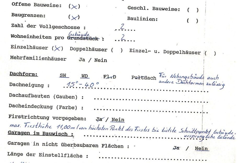

Der Plan sieht folgendes vor:
Formular zur Bauplanung mit Feldern zu Dachform, Dachneigung und Grundriss
Abstände und Baugrenzen etc. sind kein Thema da das Grundstück groß genug ist.
Es steht auch bereits ein Gebäude in der Straße mit einem großen Zwerchgiebel, allerdings hat dieser wie das Hauptdach, ebenfalls ein kleines Satteldach.
Frage ist, darf ich für Zwerchgiebel von der vorgegebenen Dachform abweichen? Angaben für Nebendachflächen fehlen halt gänzlich in dem Plan.
Wäre daher sowas mit Flach- oder Pultdach z.B. auch möglich oder ist zwangsweise die Dachform des Hauptdaches zu beachten im Plan.

Weiter unten im Bebauungsplan gibt es dann nochmal folgenden Absatz, sagt aber quasi das gleiche wie oben nur nochmal in Textform aus.
Dokumentseite: Abschnitt 3) Dachneigung mit min. 15°, max. 40°; Sattel- und Walmdächer zulässig.

Maßgeblich ist hier, daß bei "Dachaufbauten" keine Vorschriften stehen. Solche für die Dächer von Nebengebäuden sind hier nicht anzuwenden, da Du ja Dachaufbauten beim Hauptgebäude planst.
