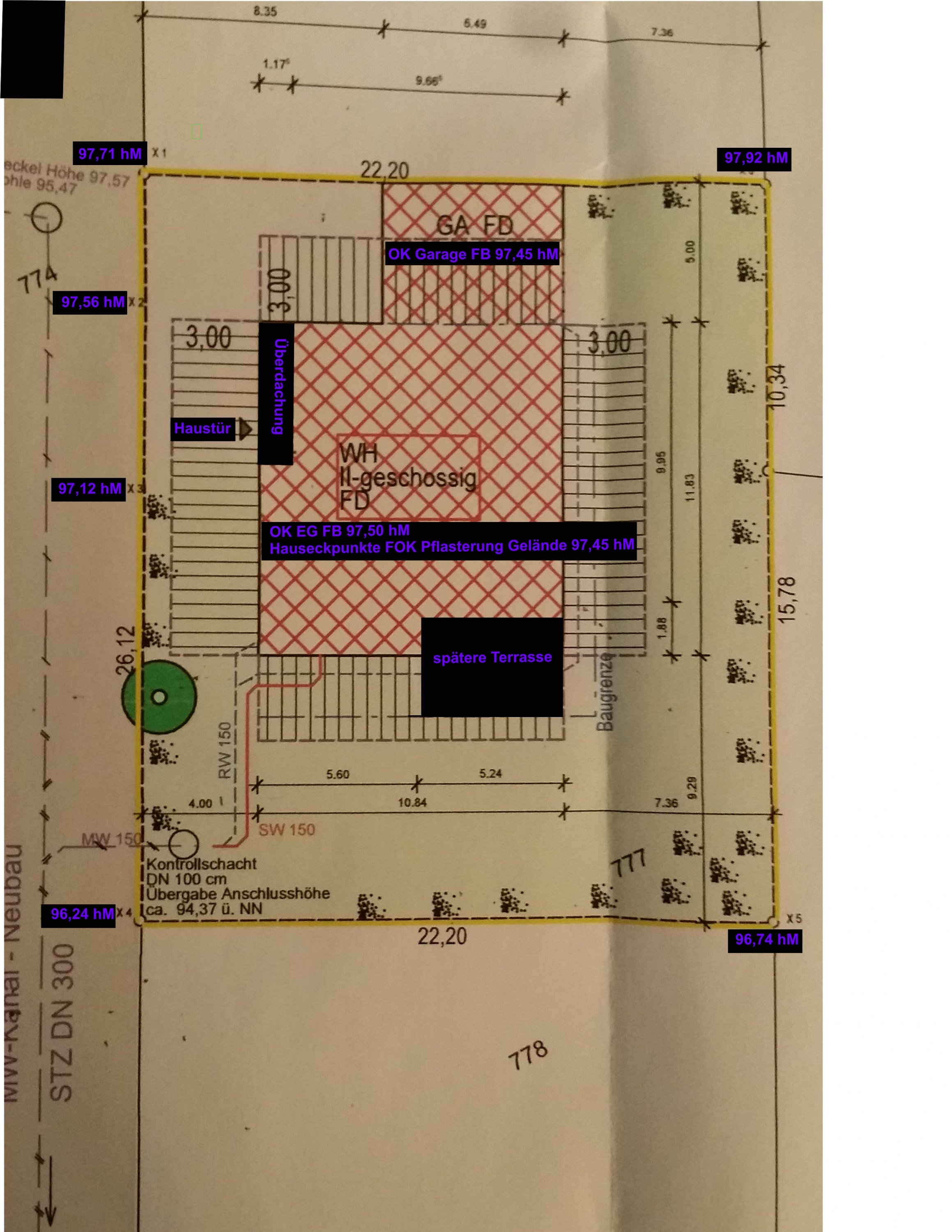

Hallo.
Wir haben unsere unterschriftsreifen Bauantragsunterlagen erhalten. Dort fand ich ein Dokument mit den Höhenangaben von der Straße und dem Grundstück. Irgendwie kommt es mir so vor als würde von der Straße im Westen das ganze Wasser wegen dem Gefälle über die gepflasterten Stellplätze zum Haus fließen, da das Haus nur 97,45 hM (Hauseckpunkte Fahrbahnoberkante Pflasterung) bzw. 97,50 hM (OK EG FB) hoch geplant ist. Oder sehe ich das falsch und wir können alles so lassen? Wäre für jede Idee dankbar.
Nach dem Hausbau läßt es sich ja schließlich nicht mehr höher setzen...
PS: Im Westen liegt eine Straße, in den anderen Himmelsrichtungen bekommen wir Nachbarn. Im Süden dürfen wir laut Bauamt bis 1m Auffüllen, laut Bauunternehmer evtl. mit L-Steinen. Ein Keller wird nicht gebaut.

Um die Straße würde ich mir keinen Kopf machen, die hat ja deutliches Gefälle nach Süden

Frag' mal den Planer, warum er diese Höhe gewählt hat. Wenn es keinen plausiblen Grund gibt, würde ich eine Stufe (17cm) höher gehen, auch wenn ich keine großen Probleme mit der jetzigen Höhe sehe.

Das klingt gut. Also lassen wir das Regenwasser, dass von der Straße kommt mal außen vor. Was aber ist mit dem Regenwasser, dass auf unsere gepflasterten Stellplätze fällt. Das müßte doch zu unserem Haus fließen oder lieg ich falsch?

Dafür muss es ja auch eine Entwässerungsplanung geben, oder?

Das Gelände hat ja ein Nord Süd Gefälle, welches der Planerbausgemittelt, um nicht zu hoch auffüllen zu müssen im Süden. Das kostet ja. Somit liegt die NW Ecke überm Hausniveau, ca 0,4 m, die SW Ecke ähnlich viel unterm Hausniveau. Du brauchst für den Stellplatz eine gute Drainierung oder aber, was ich tun würde, baust ihn aus Schotter mit Granitsplitt, Rheikiesel o.Ä. darauf, was sehr gut funktioniert und doch einiges an Wasser aufsaugt. Arbeite so wenig wie möglich mit Stützmauern, mach soviel geht mit Erde, diese Mauern sind teuer und verderben leicht die Nutzbarkeit von Grundstücken. Karsten
