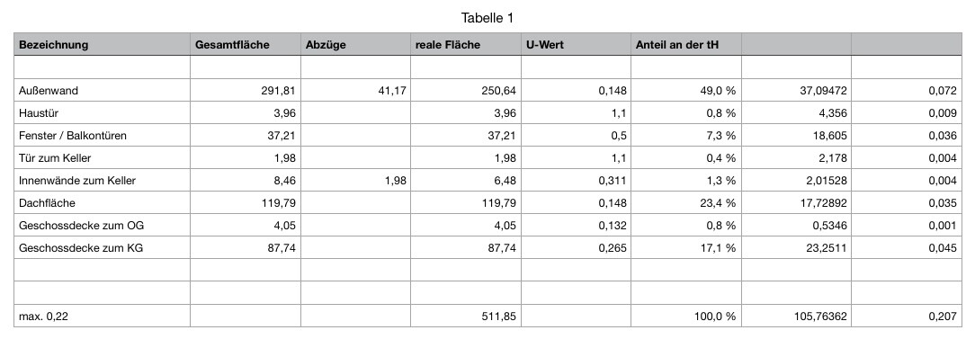

Soweit ich richtig informiert bin:
- die thermische Hülle ist nicht gleich zu setzen mit der Außenhaut des Gebäudes, man kann hier eine Abgrenzung zwischen z.B. beheizten und ungeheizten Räumen schaffen. Wie sollte man auch sonst die Garage im Keller ausreichend dämmen können? Den U-Wert eines 5m Garagentors möchte ich nicht wissen, bzw. mit dickeren Außenwänden im EG "ausgleichen"
- in einem KFW Papier ist zu lesen, dass Türen zu ungeheizten Bereichen (z.B. Keller) den gleichen Anforderungen genügen müssen, wie Türen zum Außenbereich.
Ich habe für meinen Fall einmal den U-Wert des gesamten Gebäudes überschlagen. Mit einer zusätzlichen Dämmung unter dem Estrich des EG und einer entsprechenden Tür zum Keller würde ich einen gesamten U-Wert von 0,207 erreichen, was für Kfw 40 ausreichend wäre.
Habe ich das korrekt berechnet? Einzelne U-Werte anteilig entsprechend der Gesamtfläche des thermischen Hülle? Wärmebrücken sind natürlich nicht berücksichtig....
Tabelle der Bauelemente: Flächen, Abzüge, reale Fläche, U-Wert und Anteil.
