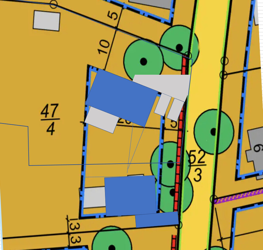

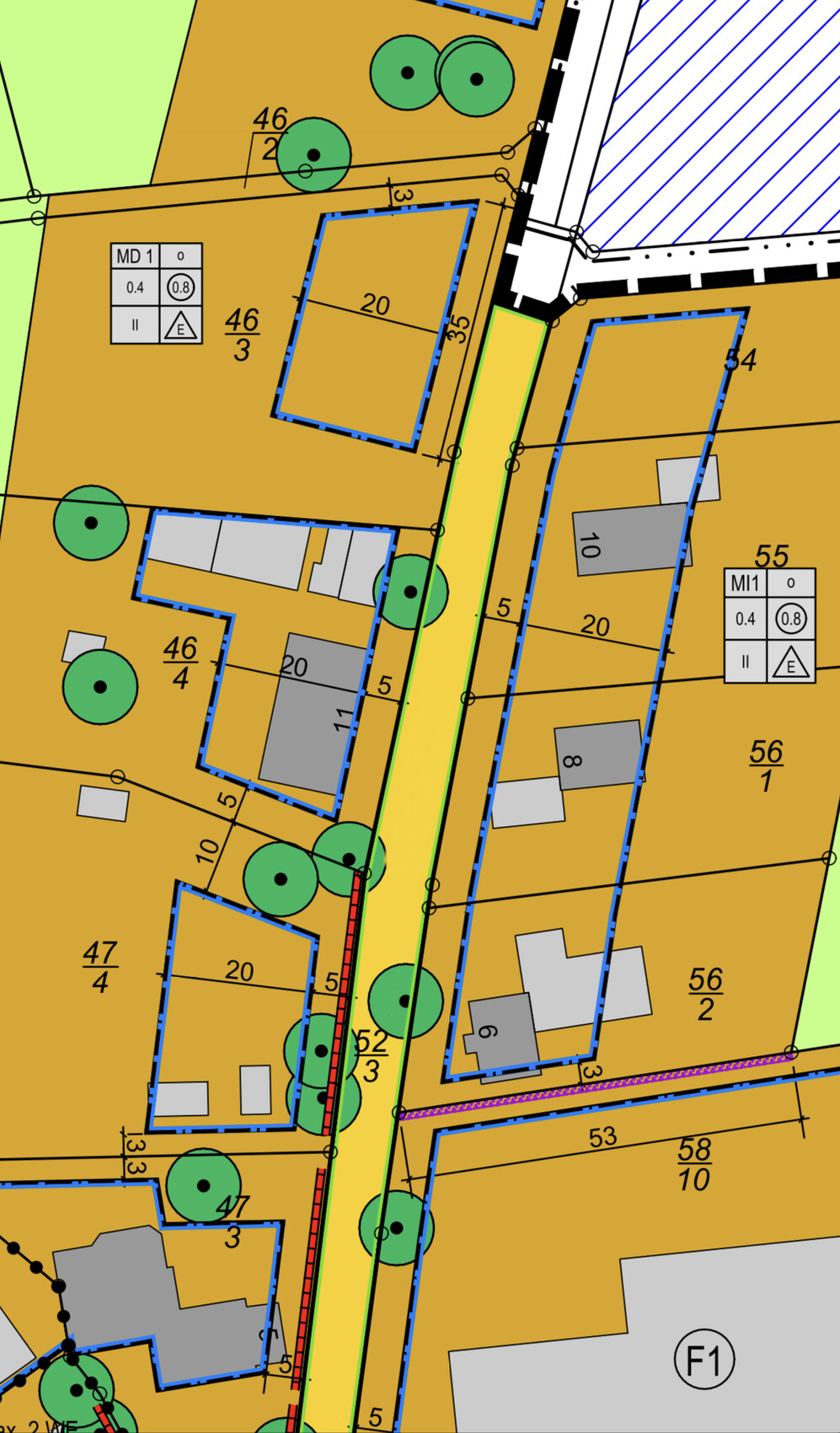

CaroBerge08.03.23 13:07
Hier ein Ausschnitt aus dem Bebauungsplan Entwurf, nach meinem Verständnis gibt es dort nur Baufenster/Baugrenzen.
Keine verpflichtende Baulinie.
(Fläche 47/4 noch vor der neuen Vermessung)
Da der Bebauungsplan Entwurf aber bisher nicht rechtsgültig ist, und vom Bauamt komplett vernachlässigt wird. (Obwohl im Bauvorbescheid steht, alle Festsetzungen des Bebauungsplan Entwurfes sind zu beachten)
Werde ich versuchen telefonisch zu klären, welcher Abstand zur Straße etc von Seiten des Amtes gewünscht ist.

11ant08.03.23 14:53
CaroBerge schrieb:
Anbei eine Kataster Karte,
Schön schräg gegenüber Gewerbe und nahedran Außenbereich.
Womit wird hier eigentlich die Aufstellung eines Bebauungsplanes begründet - liegt das Hemmnis vielleicht schon hier?
Was sollen die roten LED-Stripes bzw. die lilakarierte Borte bedeuten?
Ich möchte hier mal in den Raum werfen, dass Baulinien verpflichten, an dieser zu bauen, Baugrenzen hingegen nur das Baufenster einschränken.
In §34-Gebieten gilt das so nicht.
Das ist in keinem Bundesland ein Wünschdirwas - auch nicht für das Bauamt.
Ich bin nicht sicher, ob Du meinen Hinweis wahrgenommen hast, die Hintergründe des langen Aufstellungsverfahrens könnten interessant sein. Der Ausgleich der Personalüberlassung der Bau- an die Gesundheitsämter zur Corona-Kontaktverfolgung sollte inzwischen vollständig erledigt sein. Wenn jetzt noch ein Plan so zäh aufgestellt wird, spricht das für Gegenwind von irgendwoher. Ist der Gemeinderat zersplittert und/oder der Landrat von der Gegenpartei des Bürgermeisters ?

hanghaus202308.03.23 18:09
Das abgeteilt Grundstück wird doch sicher bebaut. Eventuell so:
Technischer Lageplan mit gelber Fläche, grünen Kreisen und überlagerten blauen Rechtecken.
Sind die Bäume bestehend und müssen erhalten bleiben?
