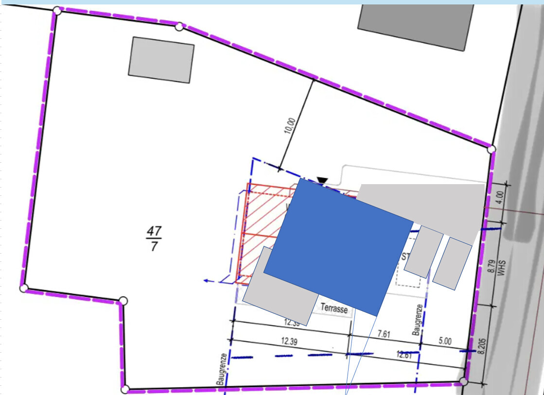

Anbei ein Bild vom Lageplan. Oben ist Osten.
Nicht nur genordet wäre schöner, sondern auch ein größerer Ausschnitt - so kann man ja kaum eine faktische Baulinie erkennen.
07.03.23 18:39
Mega Potential, das Grundstück.
Mir wäre die gezeigte Option da tatsächlich etwas zu langweilig.
Möglichkeiten:
- Carportseite planoben als feste Mauer ausführen.
- alles weiter nach planoben ziehen, es bleibt ja hier noch genug Hoffläche über.
- Haus drehen, nach planoben schiebenund etwas vermitteln (gefühlt 30 Grad nach rechts drehen), Carports planlinks „vor“ das Haus setzen.
Einfach mal spielen.
By the way: Terrasie ist viel zu schmal. Auch im Westen wäre eine Terrasse eine Südterrasse 😉

Ich denke Norden ist bei meiner Skizze oben.
Mir ist es ein Rätsel, warum man die Baulinie nicht wenigstens beachtet bei der Planung?
So würde ich es planen.
Lageplan: Grundstück mit lila Umrandung, blauem Gebäudeteil, Terrasse, Baugrenze und Maßlinien.
Ich frage mal nach dem Budget.
Gibt es ein Luftbild vom Grundstück und der Nachbarschaft?

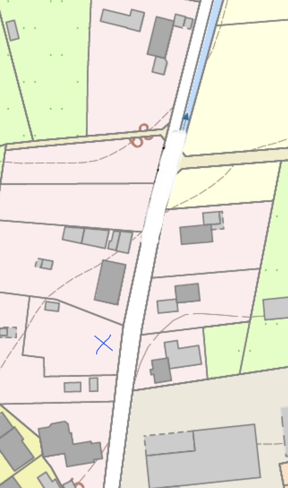

Anbei eine Kataster Karte, dort sieht man dass die Wohnhäuser (dunkelgrau) auf der östlichen Straßen Seite auch weiter „zurück“ im Grundstück liegen.
Der direkte Nachbar im Norden ist das einzige Wohnhaus, welches direkt an der 5m Grenze zur Straße steht.
Bisher war die Ausrichtung des Hauses parallel zur Baulinie zur Straßenseite geplant.
Eine Ausrichtung an der nördlichen Baulinie, wie oben vorgeschlagen wurde, ist definitiv eine Option (wobei diese Baufensterlinien ja nur im theoretischen Bebauungsplan Entwurf bestehen..)
