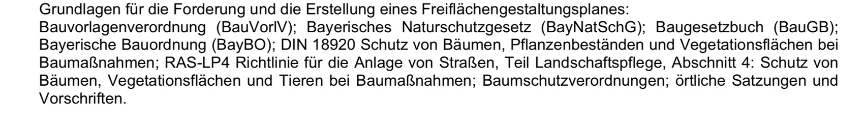

Ich denke, es ist jetzt blöd, Googlerecherchen hier reinzukopieren. Das kannst Du ja alles selbst machen.
Das, was ich finden konnte (ich wurde vor ca. 2 Monaten schon einmal mit diesem Begriff konfrontiert) ist zb das hier
Wenn man recherchiert, landet man auf bayrische Merkblätter und Hinweise. Ausserdem auf den BDLA, Bund Deutscher Landschaftsarchitekten. Was wohl grundsätzlich für den Wohnungsbau und öffentlichen Bau bzw. Bürobauten galt, gilt seit dem Klimawandel und deren Katastrophen auch seit 2022? vermehrt für den Hausbau im Einfamilienhaussektor. Und sehr wahrscheinlich nehmen es die Bayern damit sehr ernst. Grundlagen wird es immer geben.
Denn
Denn
