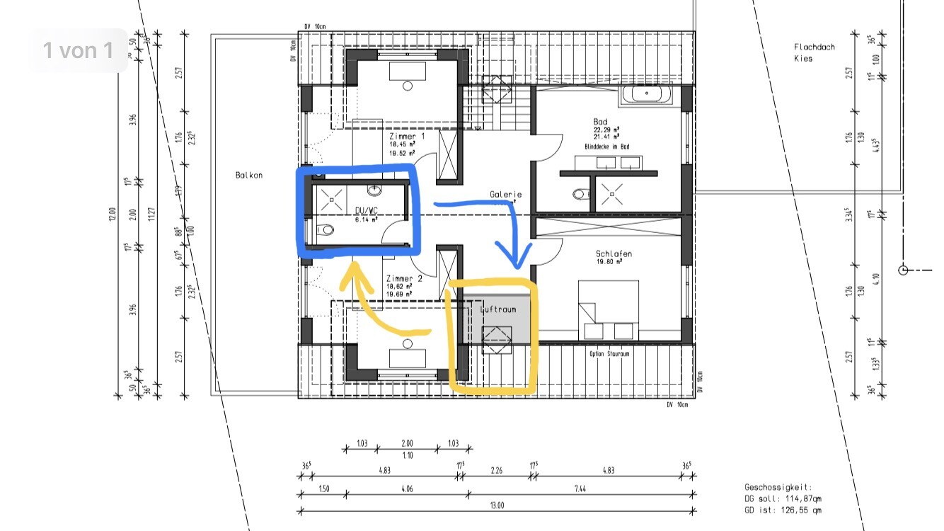

Da ja auch gesagt wurde, der Luftraum sei nicht optimal positioniert:
Was denkt Ihr:
Kinderbad und Luftraum „Position tauschen“ lassen? Siehe „Foto“
Vorteil wäre dass man die Westseite „offen am Luftraum“ hätte - Nachteil: Kinderbad nah an Elternschlaftimmer
Freue mich über Meinungen hierzu....!
Danke und liebe Grüße

Abgesehen davon, daß ich generell sagte, relaunchen statt frickeln ...
sanftmut schrieb:
Was denkt Ihr:
... denke ich: "Du kennst Dich in Deinem eigenen Plan nicht aus".
Der Luftraum läge dann halb über dem Sitzfenster und der Terrasse. Scherzkeks, sechs, setzen.

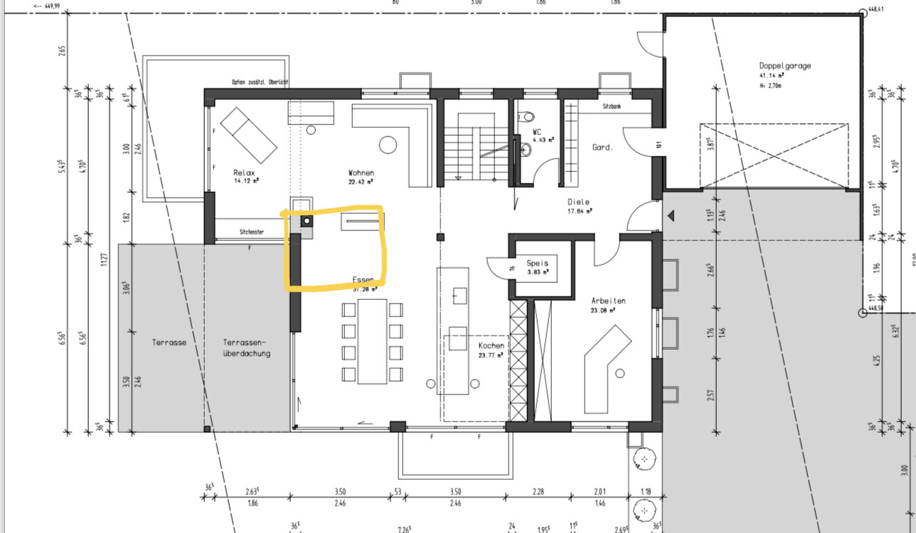

Aber: ich dachte eher dass der Luftraum hier sein sollte / wäre.
Grundriss eines Hauses mit offenem Wohnzimmer, Essbereich, Küche, Terrasse und Garage, gelb markierter Essbereich
Siehe Bild - vielleicht war das in meiner „Laien“Skizze nicht ausreichend klar
Aber gut - evtl war es auch eine dumme Idee....
15.09.19 22:30
Im EG ist der Luftraum dort besser aufgehoben, aber Du liest nicht richtig: der Schall lässt oben alles lauter erscheinen.
Wenn mein Mann unten noch schaut und ich oben, höre ich seinen TV von unten, aber nicht meinen im Schlafzimmer (unter bestimmten Voraussetzungen) Wenn man zu Zwei ist, geht das, aber nicht mit Kindern.
11ant16.09.19 02:10
Ähm, dann muß ich wohl beinahe alles zurücknehmen und fast das Gegenteil behaupten - ja, da habe ich mich in der kleinen Bilddarstellung verlesen. Allerdings ...
... trifft leider dennoch zu, siehe Yvonnes Erläuterung in #66.
Ich glaube allerdings inzwischen erkannt zu haben, woran Dein Entwurf krankt, d.h. seine Übergröße herbezieht: mir scheint, Dein Leitgedanke ist nicht, wie plant man das Haus "bedürfnisgerecht", sondern "baufensterausreizend". Mach´ diese "Loudness" Taste mal raus
