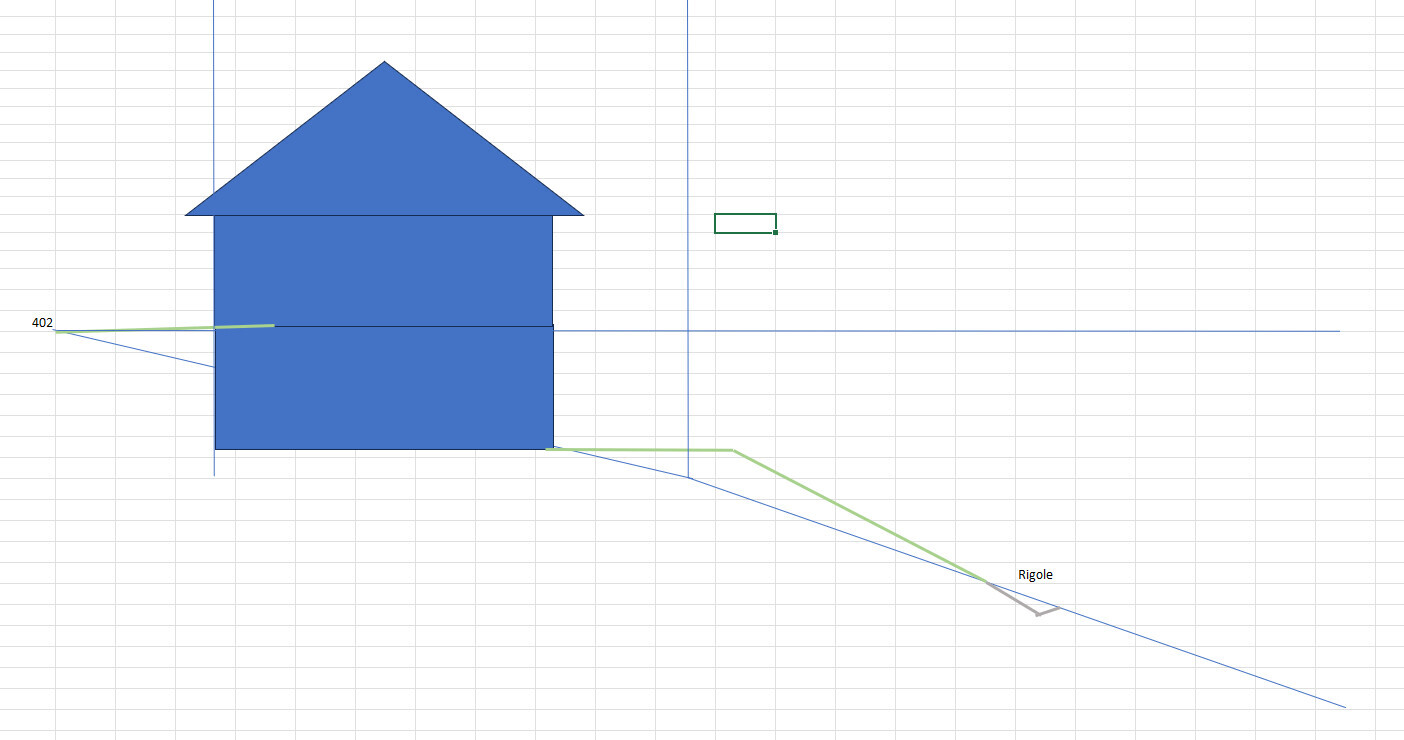

Dann gehts nur mit UG. Das sind aber im Mittel dann 30%.
Blaues 2D-Haus-Symbol mit Dach auf Gittergrundriss, Architekturskizze
hanghaus2023
20.11.25 11:45
Wenn Du einmal misst, dann beide Grundstücksgrenzen nach unten und die Strasse auch. Die hat vermutlich ein leichtes Gefälle.
MachsSelbst
20.11.25 21:36
Ich würde behaupten für das Budget inkl. Grundstück ist das Grundstück nicht das Richtige, es sei denn du bist ein begnadetere Baggerfahrer und kannst die sehr umfangreichen Erdarbeiten selbst ausführen.
Das gesamte Grundstück hat von vorne bis hinten 6, 7m Gefälle? Das wird richtig teuer da einen Garten anzulegen, den man sinnvoll nutzen kann.
Du musst ja auch Sorge tragen, dass das Regenwasser auf deinem Grundstück bleibt, der Hang unten nicht abrutscht usw.
Außenanlagen allein schätze ich schon auf 150k, wenns nix Besonderes sein soll.

8% geht ohne Keller. Es soll Leute geben die ebnen das Grundstück ein. Dann kostst es halt. Wer mit Neigung leben kann spart gut Geld.
So wie ich das dargestellt habe hast halt einen steilen Hang. Der Rasenmäher schafft das auch ohne Terrassen.

Das hängt auch von einigen Faktoren ab.
Hier hätte man bei einem Baukörper von ca 9m Breite effektiv (Platz für Gerüste und Co) etwa 80-85cm Höhenunterschied. Damit kann man arbeiten. Mehrkosten wird das auch verursachen (Erdbau, Schutz vor Starkregen/Wasser, je nach genauer Situation).
Ich würde hier auch mal pauschal von eher 20% Baunebenkosten ausgehen. (Ich kenne im persönlichen Umfeld keinen, der in den letzten Jahren selbst bei einfachen Grundstücken mit 10% rauskam. Daher würde ich immer mindestens 15% rechnen. )
Würde bedeuten:
Haus: 140*3100 = 434 000
Baunebenkosten 20%: 87 000
521 000 würde ich da per Daumenpeilung ansetzen.
Bedeutet: wird knapp, sollte aber noch machbar sein.
Alles jenseits vom Haus (Außenanlagen) sehen dann aber aus nach "irgendwann später".
(Muskelhypothek kann den Hauspreis senken. Ungünstiges Bodengutachten jedoch deutlich erhöhen.)
