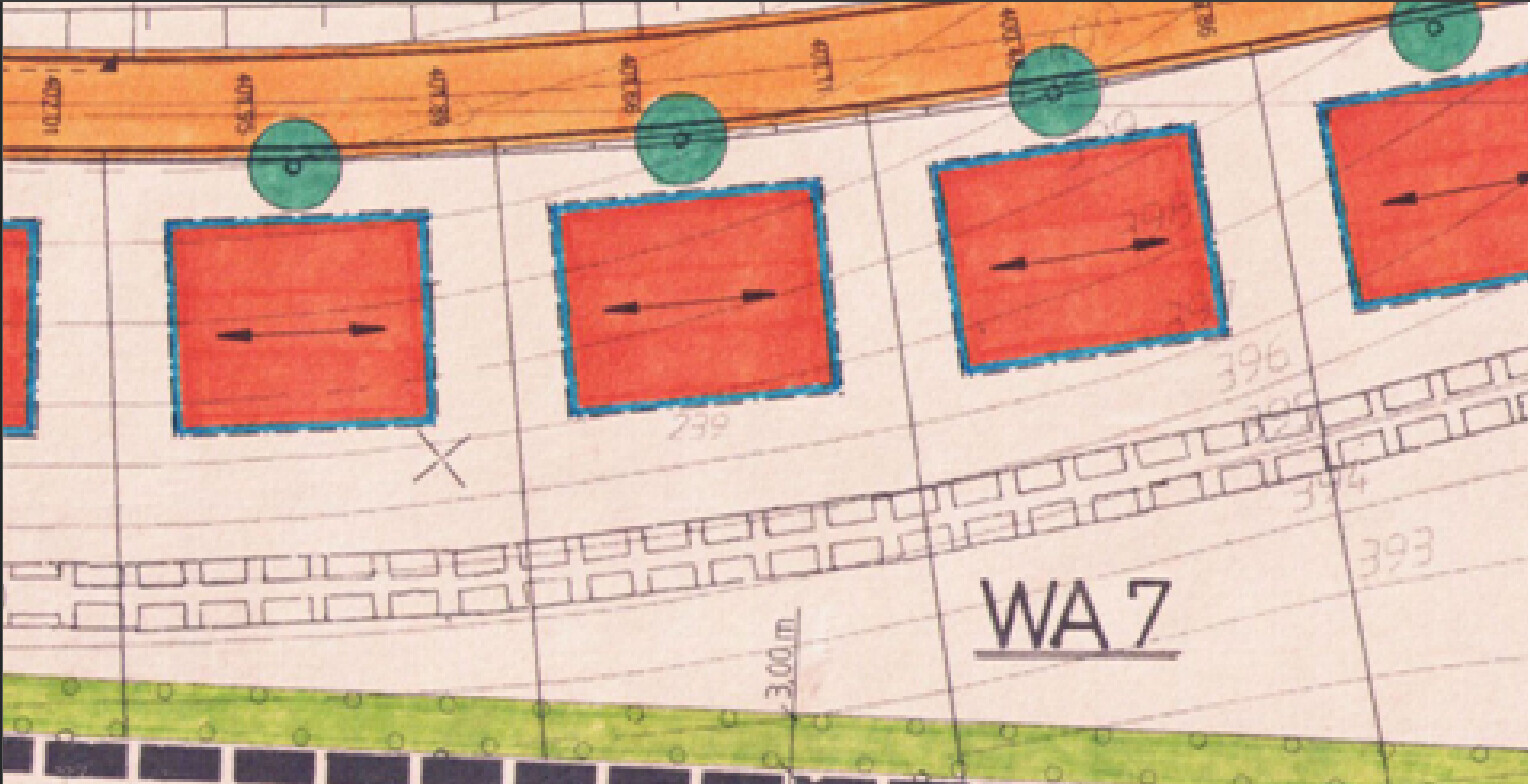

Irgendwie stimmt da was nicht. Sind die Höhenlinien Alle 0,5m?
sebastian_1992
20.11.25 10:20
Super, Danke. Wohnebene im EG habe ich mir auch schon vorgestellt. Könnte einen schönen Blick ins Tal geben. Mit der Latte ist ne gute Idee, das werde ich mir mal vornehmen sobald der ganze Schnee weg ist.
Höhenlinien sind 1m, in Post #6 ist nochmal ein größerer Auszug aus dem Bebauungsplan. Zwei Grundstücke weiter die Straße runter ist die jeweilige Höhe drangeschrieben.

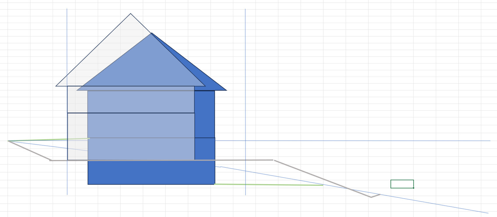

Wenn meine Vermutung stimmt, dann sieht das so aus.
3D-Hausmodell mit Dach, Grundrisslinien und Graphpapier-Hintergrund
Grau 1,5 Geschoss ohne Keller.
Blau mit Wohn UG 2 Etagen.
Dann hast aber fast 9 m Höhenunterschied??

Kannst Du mal bitte einen screenshot aus dem Bebauungsplan machen ohne den dicken Kringel?
hanghaus2023
20.11.25 11:28
OK habe mir das aus dem Original selber kopiert. Da sieht man auch Alle Höhenangaben.
