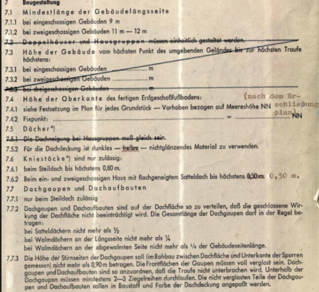

Also, 50 cm Kniestock bei einem Satteldach mit 25-30° halte ich auch für nicht super und würde da voll auf die Gedanken von @ypg und @hanghaus2023 springen.
Und, wenn ich den Lageplan richtig interpretiere könnte dann das Untergeschoss Wohnräume mit Gartenzugang sein und das "sogenannte" Erdgeschoss den Straßenzugang haben.

Seite eines Bauvorschriften-Dokuments mit Höhenangaben zu Gebäuden und Dachformen.
Was ist denn mit 7.6.1? ich lese da etwas von 80cm Kniestock bei Steil-(Sattel)dächern.
Es ist leider etwas unscharf, dass ich mich nicht konzentrieren kann.

[ATTACH alt="bauen-mit-einem-kniestock-von-50cm-660865-1.png"]85428[/ATTACH]
Im Bebauungsplan gibt es verschiedenen Varianten. Für unser Grundstück sind leider die 50cm vorgeschriebenen.
Das können wir nicht wissen. Ist das denn richtig? Gerade auf Hanggrundstücken gibt es oft Unterpunkte. Ich verweise auch ganz gern mal auf Interpretationsfehler… das kommt hier quasi zu 80% vor.
Wie dem auch sei: es gibt ja Optionen. Ihr müsst Euch dahingehend Gedanken drüber machen, ansonsten dreht Ihr Euch im Kreis.

Ja leider... Deshalb hat mein Mann in dem Bilder unten rechts die andere Grafik eingefügt. Für die Straße gilt genau das, für eine andere Straße, die nicht "oben" liegt, sondern eher in einer Senke gelten andere Vorgaben.
hanghaus2023
24.04.24 19:08
Ohne die Bezugshöhe kann mann wenig helfen. Besorgt Euch den Plan. Macht ein Foto wenn ihr den im Bauamt einsehen geht.
