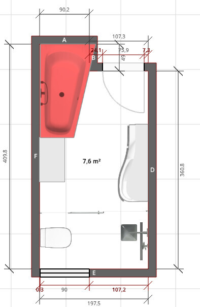

Hier mal mein Vorschlag. Eventuell war es auch das was @ypg meinte.
Ja, so in etwa. Wo Du da eine asymmetrische Wanne eingezeichnet hast: Man kann ganz gut insgesamt mit der Diagonalen spielen und die auch dann für den Waschtisch übertragen. Das lockert alles etwas auf und bringt Dynamik. Ich habe das Gefühl, dass Sandra und Thilo not so amused sind von dem in ihren Augen langweiligen Schlauch. Ich mag das cleane Rechteck ja irgendwie immer gern fürs Bad.

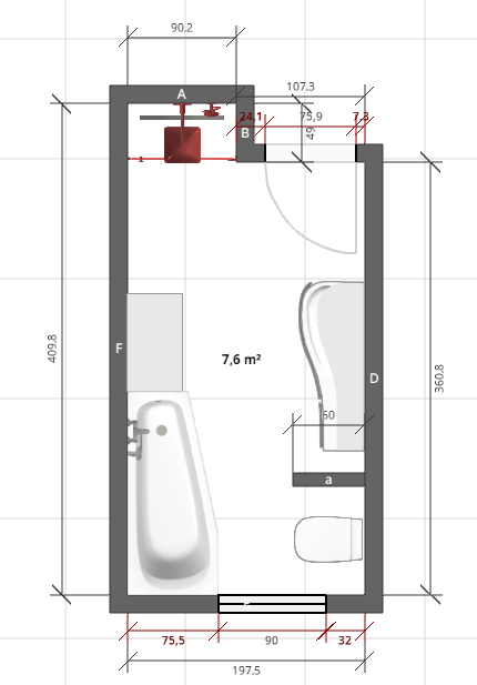

Kannst Du mal bitte aufklären wo der Fehler ist? Siehe rote Markierung im Beitrag#18.

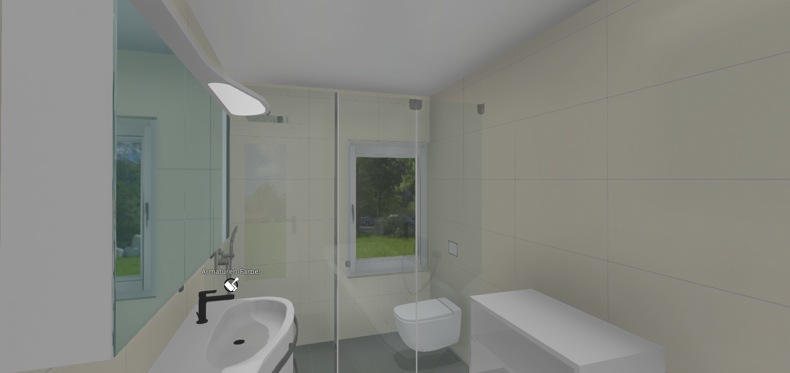

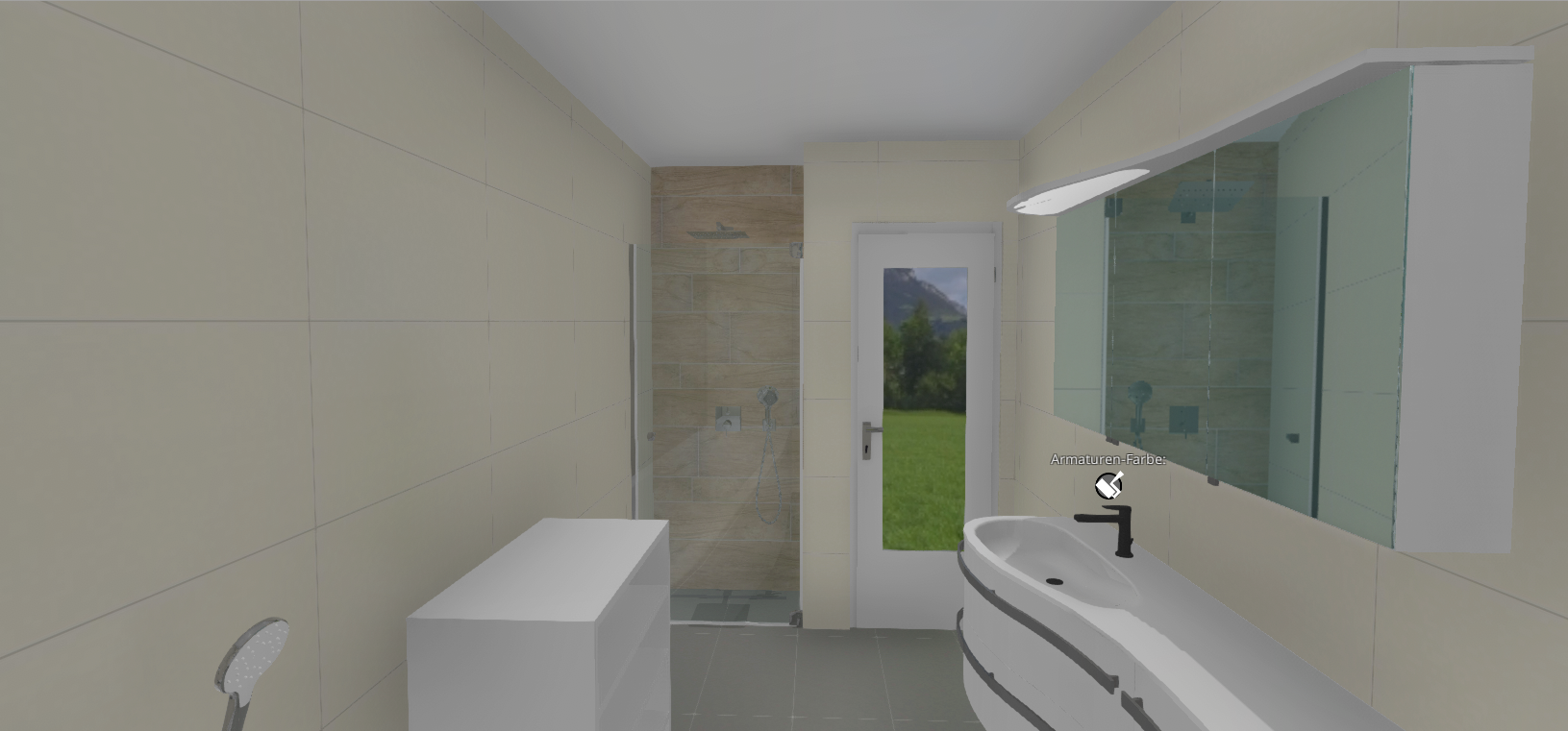

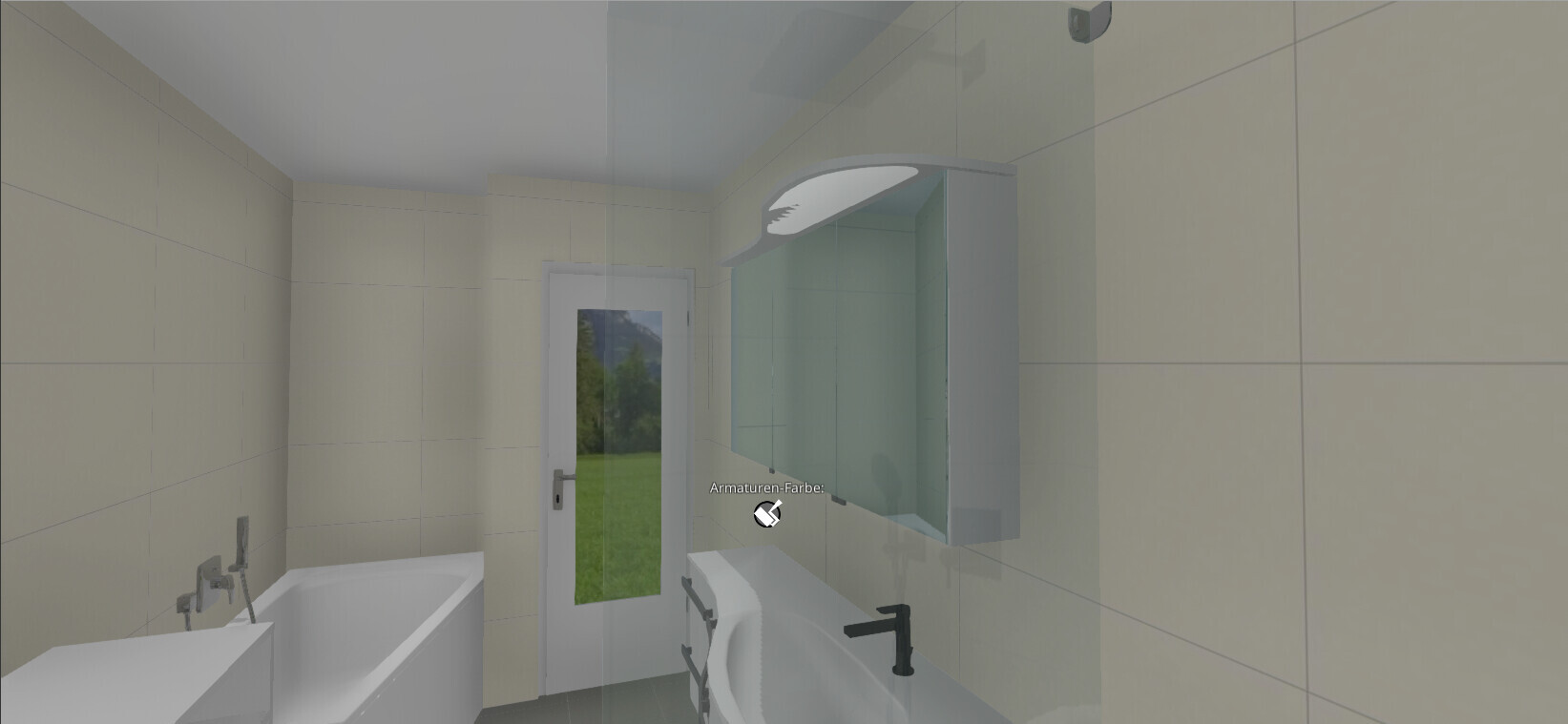

MMn sollte das ca. so sein. Die Tür der Dusche kann man dann offen lassen zum duschen.
Grundriss eines kleinen Badezimmers mit Badewanne, Waschbecken, Toilette und Tür.
Modernes Badezimmer mit Dusche, Waschbecken, Spiegel und Tür nach draußen mit Blick auf Garten.
Modernes Badezimmer mit Badewanne, Waschbecken, Spiegelschrank und Fenster mit Gartenblick.

Danke für den input, war unterwegs und hatte noch keine zeitzu antworten.

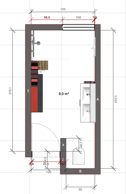

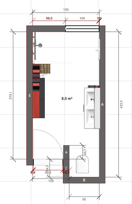

Bezüglich der Abmessungen habe ich nochmal in real nachgemessen:
Grundriss eines kleinen Badezimmers (8,0 m²) mit Waschbecken, Toilette und Tür.
Die kleine Wand der aktuellen Dusche ist jetzt hier mal im Plan drin, die würde ich eher rausnehmen bei der Variante mit Toilette oder Dusche im Eck.
Sandra&Thilo
Ich habe mal den Entwurf in den Bauplan kopiert und rot markiert wo es Abweichung gibt Das sind ca. 50 cm. Blau ist Variante Duschvorhang.
ja, der Raum ist etwas kürzer, d.h. die Dusche steht etwas nach vorne und rechts direkt beim Eingang der Tür steht eine kleine Wandverlängerung von 40cm. Deshalb ist der Eingang ins Bad aktuell auch etwas eng vom Gefühl her. Das ist auch einer der Gründe, warum ich die Dusche dort eigentlich nicht haben möchte.
