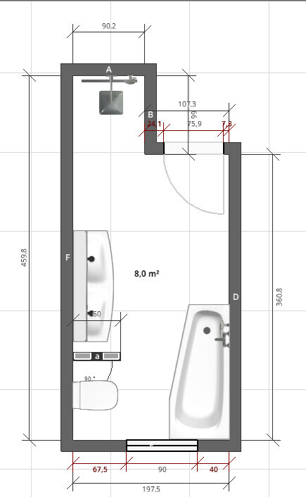

Das ist alles nur eng. Da kommt Niemand auf die Toi, wenn Jemand am Waschbecken(*) steht.
Und mit dem Rücken zur Tür auf der Toi sitzen ist auch nicht jedermans Ding.

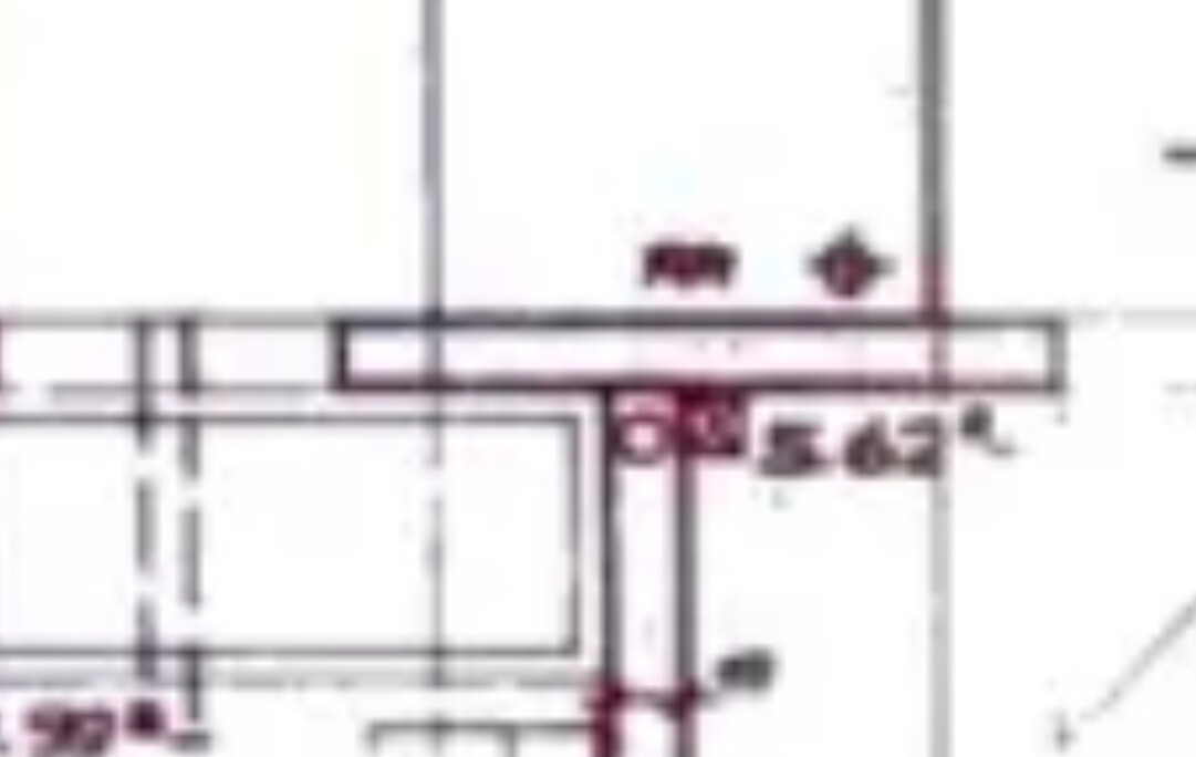

Ausschnitt eines technischen Grundrisses mit Linien und Maßangaben.
Kannst Du bitte mal etwas zu der Rohrsituation sagen? Was sieht man hier auf dem Bild?

[ATTACH alt="badsanierung-8qm-in-holzstaender-haus-bj-86-666899-1.jpeg"]86924[/ATTACH]
das ist eine Installationswand, darin verläuft der Abfluss vom direkt darüber liegenden Bad.

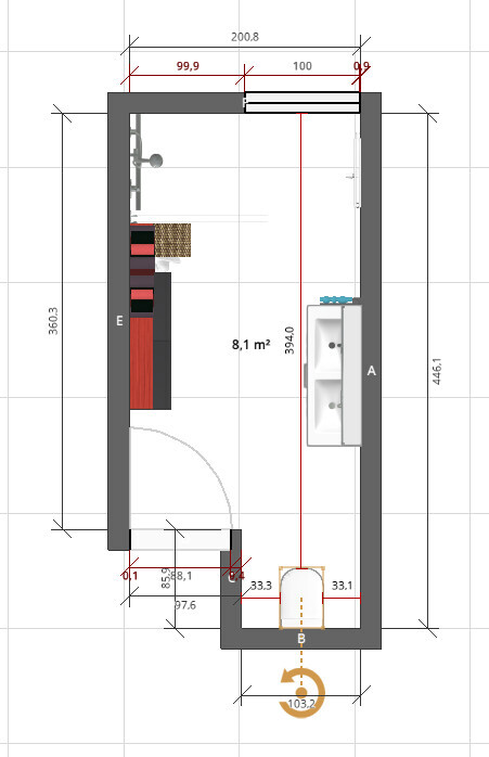

noch eine Idee: Dusche auf die linke hintere Seite, Fenster nach rechts. dann ist der Durchgang vorbei am Waschbecken sinnvoll und man hat auf der linken Raumseite Platz für ein Regal und Wäschekorb. ggf. ein kleines Bänkchen das man hoch- oder ausklappen kann für die Wäsche.
Grundriss eines kleinen Badezimmers: Dusche links, Waschbecken rechts, Tür unten.

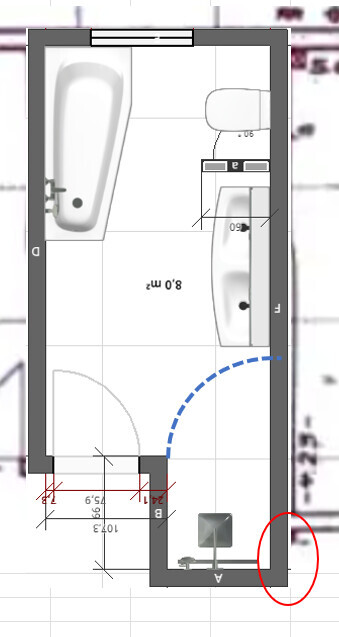

Hier mal mein Vorschlag. Eventuell war es auch das was @ypg meinte.
2D-Badgrundriss mit Badewanne, Waschbecken und Toilette
Ich habe mal den Entwurf in den Bauplan kopiert und rot markiert wo es Abweichung gibt Das sind ca. 50 cm. Blau ist Variante Duschvorhang.
Grundriss eines Badezimmers: Badewanne links, Waschbecken rechts, Toilette oben rechts, Türschwung.
