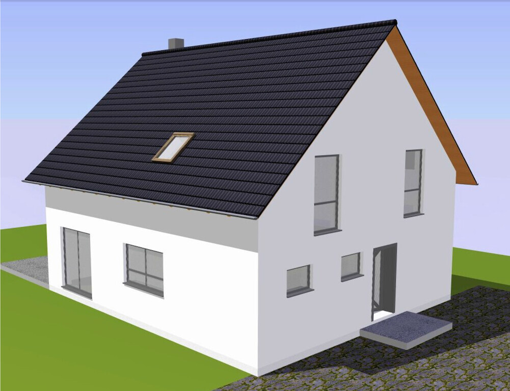

Die Tür lässt sich wie auf dem Bild "Grundriss Bad" zu sehen ist, nach links noch um ca. 20 cm und nach rechts um knapp 60 cm verschieben. Beim Fenster lässt sich leider noch weniger machen. Dies wollen wir wegen dem Tageslicht (Bad liegt im Osten - früh mit aufgehender Sonne) gern bodentief und die Außenansicht lässt kaum Verschiebungen zu bzw. gefällt uns diese so wie geplant (siehe Außenansicht).

Modernes weißes Einfamilienhaus mit dunklem Satteldach, Fensterfronten und Eingangstreppe.

Brüstungsfenster, die dafür breiter sind und zwei-flüglig, lassen mehr Licht in den Raum als diese schmalen Bodentiefen...
