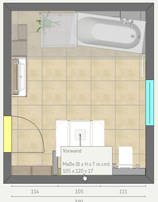

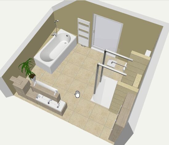

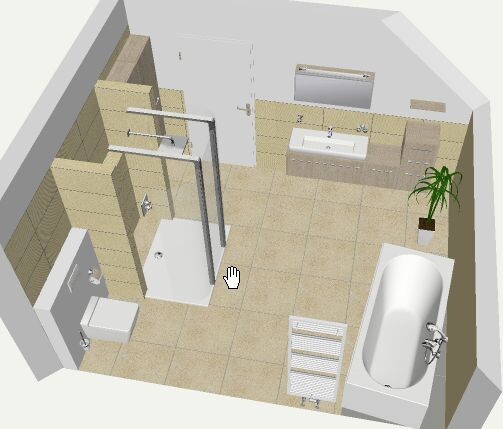

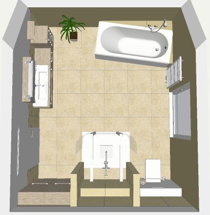

Ich würde die Dusche nach unten setzen und rechts und links Platz lassen. Dazu ca. 60 cm geflieste Wand, danach Glasseitenteile. Nach vorne hin dann eine Tür. Innenmaß Dusche könnte so Problems ca. 105 cm Breite und ca. 110 cm Tiefe sein.
Rechts davon dann das WC, links hinter der Tür ein paar hohe schränke für alles, was man so im Bad braucht. Neben der Tür, quasi unter dem Dachfenster dann der waschtisch. Da sollte auch ein Doppelbecken möglich sein, wobei ein richtig breites Einzelbecken auch nicht schlecht wäre.
Die Wann dann als Normalwanne oder auch in der Spezialform oben rechts in der Ecke.
Grundriss eines Badezimmers von oben: Dusche links, Badewanne rechts, Waschbecken in der Mitte.
3D-Badgrundriss mit Badewanne, Waschbecken, Toilette, Möbeln und Pflanze in hellem Fliesenraum
3D-Badezimmer mit Dusche, WC, Waschtisch, Badewanne, Schränke und Pflanze.
3D-Badlayout: Badewanne links, Doppelwaschtisch unten, Glasdusche rechts, Heizkörper, Pflanze.
