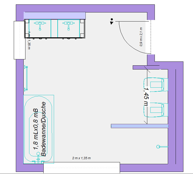

K a t j a 04.07.2022 14:22
Vielleicht noch der:
2D Badgrundriss mit Badewanne, Dusche, Tür und Sanitäranlagen
Was mich an 1,4,5 und 6 stören würde ist, dass WC und Bidet so auf dem Präsentierteller als erstes ins Auge fallen, wenn man das Bad betritt. Bei der 5 ist es noch ungemütlicher, da man mit dem Rücken zur Tür sitzt und trotzdem sehr zentral.
Myrna_Loy 04.07.2022 14:44
[ATTACH alt="bad.jpg"]73091[/ATTACH]
Das ist super! Licht von links am Waschtisch, nah bei der Tür, Wanne ruhig und mit Aussicht. Wenn man gebadet hat und sich danach noch kurz abduschen will, ist die Dusche nah, diese bekommt auch Tageslicht. Ich würde das Bidet weglassen, Wasch WC stattdessen nehmen und einen Handtuchheizkörper an die Duschwand montieren.

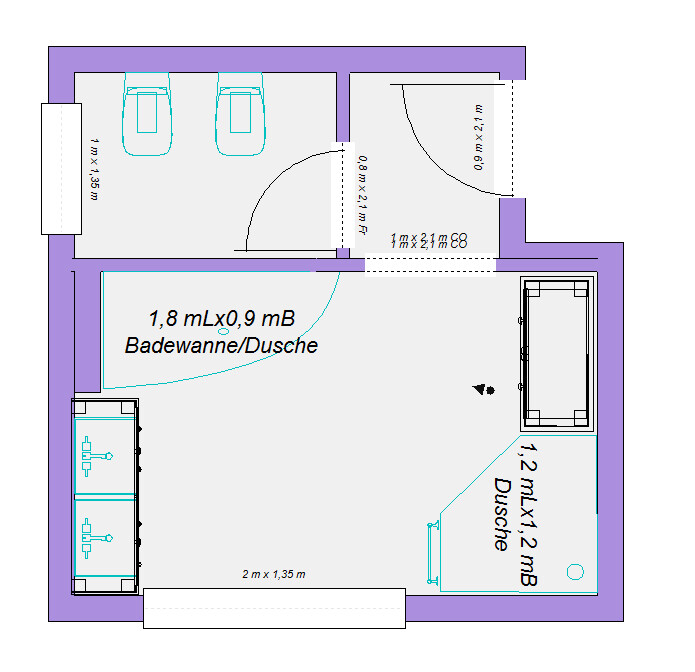

K a t j a 04.07.2022 15:03
Oder man separiert WC und Bidet komplett:
Grundriss eines Badezimmers mit Badewanne/Dusche, separater Dusche und Doppelwaschbecken
Dann kann man das Bad unabhängig vom WC zu zweit benutzen.
motorradsilke 04.07.2022 15:08
[ATTACH alt="bad3.jpg"]73095[/ATTACH]
Das wäre schade um das schöne große Bad.
