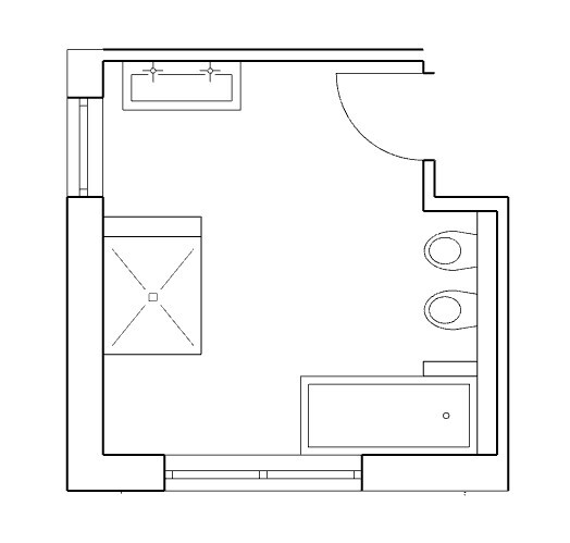

Hausbaufaehig schrieb:
Ja, Waschtisch im Norden gibt Sinn; Würde das Ganze dann in etwa so aussehen? Das "Problem" mit wenig Raum zwischen WC/Bidet bleibt:
Sitzen denn jemals 2 Leute auf WC und Bidet? Doch vermutlich eher nicht, oder? Ich bin kein Fan von einem Bidet, Wäsche weich ich in einer Schüssel ein und Füße wasch ich mir in der Dusche. Für den Popo würde ich mir ein Dusch WC kaufen.
Hausbaufaehig03.07.22 22:17
Nein, niemals 2 Leute, auf keinen Fall 😉
Wir haben aktuell kein Bidet und können die Maße/Entfernungen nur schlecht abschätzen, ich nehme beim nächsten Besuch
im Badstudio den Zollstock mit und prüfe was ausreichen könnte.

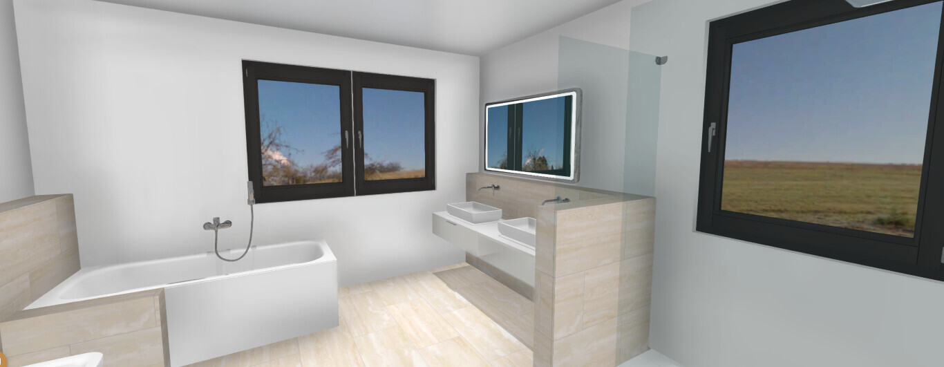

K a t j a schrieb:
Du bist fix mit der 3D-Ansicht. Das find ich gut.
Die nicht deckenhohen Wände waren allerdings alle etwas niedriger gedacht. Die bei der Wanne schließen mit der Wannenoberkante ab - also etwa bei 50 bis 60cm. Die Duschwand ohne Glas schließt mit der Vorsatzwand der Waschbecken ab. Sie ist nur ein Spritzschutz. Sonst wirkt der Raum imho zu "zerhackt".
Dann eher so? Ich würde noch eine kleine Glaswand vor dem Waschtisch einplanen, für noch mehr Spritzschutz 😉
Ich denke aber dass trotz der ansprechenden Optik der Entwurf aufgrund des Fensters in der Dusche nicht in Frage kommt.
Aber trotzdem vielen Dank! Falls du weitere Vorschläge hast, wir sind für alles offen.
