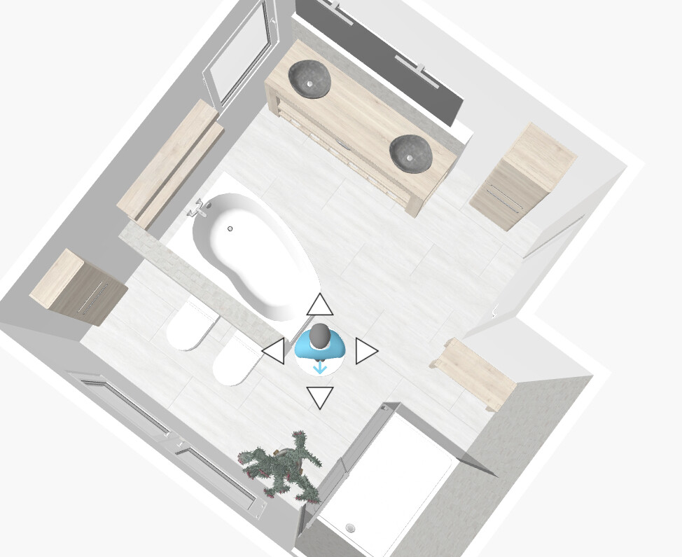

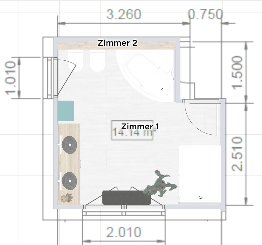

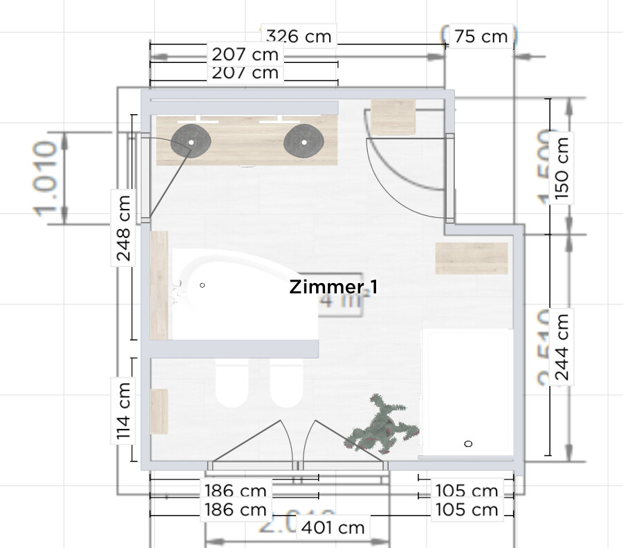

Ich habe auch mal herumgespielt 🙂
V1: Raum etwas verkleinert, Flur verlängert…
Grundriss: Zwei Zimmer. Zimmer 1 mit Sofa; Küche mit zwei Kochplatten; Bad in Zimmer 2.
3D-Badezimmer-Plan: Eckbadewanne, Dusche, Doppelwaschbecken, WC, Pflanze
V2: Tür etwas versetzt, siehe unten
Grundriss von Zimmer 1 mit Bett, Schreibtisch, zwei Stühlen, Tür und Pflanze.
Draufsicht auf ein modernes Badezimmer-Layout mit Badewanne, Toilette, Bidet und Holz-Waschtisch.
Achte auf jeden Fall darauf, dass hinter der Tür Platz für einen schrank ist. Also Tür etwas gen Süden verschieben.

V1 ist genial. Wenn die Tür zu versetzen geht, würde ich es genau so machen.

Danke für die neuen Entwürfe, da sind echt ein paar gute Ideen dabei! Die V2 hat uns ja eigentlich wegen der Position von WC/Bidet
nicht so gefallen, die verschobene Tür gefällt mir aber! Falls sie Tür an der Wand bleibt, würde ich es auf jeden Fall so umsetzen, auch
wenn man dann nur ca. 37cm hinter der Tür hat reicht das ja für einen flachen Hochschrank/Kommode/Regal.
V1 löst eigentlich alle Probleme des Raums; Ich bin zwar kein Fan von Eckbadewannen, aber da findet sich bestimmt ein hübsches Modell.
Man könnte auch ein paar cm vom angrenzenden Schlafzimmer klauen, damit könnten Tür/Flur so bleiben wie sie sind.
Wir gehen einfach nächste Woche mit den gesammelten Entwürfen zum Sanitärstudio, mal sehen wie sich das alles umsetzen lässt.
Bereits jetzt aber vielen Dank an alle Beteiligten, ihr habt uns echt weiter geholfen! Melde mich wieder, wenn es etwas neues zu berichten gibt,
LG,
Hausbaufaehig
ypg 10.07.2022 22:25
Hausbaufaehig schrieb:
auch
Wir haben nur 15 oder so. Aber von Gormorgan/Ikea passt dort ein schmaler Schrank, ideal für Frauensachen 😀
Ich auch nicht. Aber was nützt es… wenn es edel gemacht wird und nicht die billigste ist, sieht auch die gut aus. wir hatten im alten Haus diese asymmetrische Wanne aus V2: die war innen eiförmig und etwas tiefer. Schenkeltiefe von 160x90, wurde dann ausladend bis auf ein Meter. Entsprechend teuer, richtig edel, aber eben die 160 lang.
