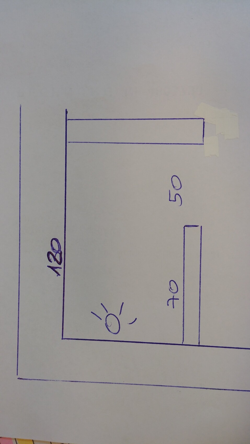

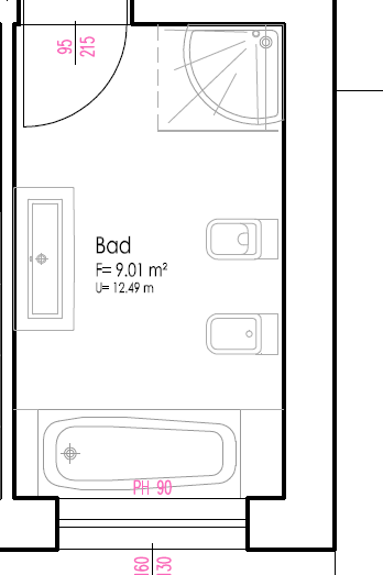

Hallo Miteinander,
ich bin ratlos wie wir unser Bad planen könnten, Es ist 220 breit und 400 lang. Auf alle Fälle kommt alles rein, wie auf dem Bild. Es soll auch ein Doppelwaschbecken rein mit ca. 150 Breite.
Was uns Kopfzerbrechen macht ist allerdings die Dusche. Wir hätten gerne etwas Pflegeleichtes, was aber nicht das Bad in einen langen finsteren Schlauch verwandeln soll, deshalb fällt die 140-150 Walk in Dusche flach. (Denn dann hätte auch das Waschbecken nicht mehr so leicht platz, denn dann wären dahinter nur mer 70 cm frei bis zur Dusche.
Daher denken wir an eine Dusche mit 2 Teilmauern. Die zum WC hin halbhoch mit Glas und die Andere evtl. bis zur Decke gemauert. Allerdings weiß ich nicht ob 70 cm genug sind damit nichts spritzt. Ich weiß dasses fürs gerade Spritzen 150 benötigt, damit alles Trocken bleibt, aber wie weit spritzt es Seitlich raus?
Hat jemand eine solche Dusche und kann mir berichten? Oder hat jemand eine Idee wie wir es sonst machen könnten?
Der Badplaner hatte eine Dusche mit Glasschiebetür 120 cm geplant, das ist mir aber zu putzaufwändig.
Danke euch und lg
kleiner Feigling,

Pinky030102.09.20 14:31
Der Eingang in die Dusche soll nur 50cm breit sein?
Ist doch egal, ob Du eine geflieste Wand oder eine Glaswand/-tür putzt. Da würde ich wahrscheinlich schon lieber die Glaswände nehmen. Die sind pflegeleichter als "vergammelnde" Fugen. Außerdem baust Du Dir ein dunkles Loch.
P.S. Bei der von dir per Hand gezeichneten Variante spritzt es fleißig aus dem winzigen und unpraktischen Durchgang heraus.
Mein Fazit: Schreckliche Idee, dunkel und zu pflegeintensiv.
Tamstar
02.09.20 14:47
Wärs möglich das Bidet wegzulassen und eine Popodusche am WC einzuplanen? Ob im Klo integriert oder als Brause... gibt verschiedene Varianten.
kleinerFeiglin
02.09.20 14:50
Im moment ist der Eingang unserer Dusche 35 cm, da wäre das schon ein Gewinn.
kleinerFeiglin
02.09.20 14:51
Nein das Bidet kommt sicher rein einfach für die Kinder und auch fürs kurze Füße waschen usw.
