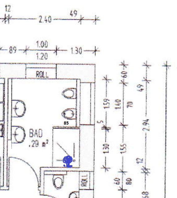

Ich stehe gerade vor einem ähnlichen Problem:
In unserem neuen Haus wird es eine Duschnische geben. Ca. 100cm tief und 130cm breit. Dusche rechts, wenn man davor steht.
Momentan ist da ein Vorhang vor, wir möchten aber ein Glaselement haben. Wenn man nun nach Nischentüren pendelnd schaut sind die Türen meist so 58-68cm breit, wenn man noch ein feststehendes Glaselement daneben hat. Eine Tür mit 130cm Breite geht leider nicht, da der Abstand zur gegenüberliegenden Wand zu gering.
Meine Frau hat auch schon angemerkt, dass ihr das wohl zu wenig wäre.
Wäre vielleicht, wie in dem Bild über mir eine Walkin Lösung denkbar? Oder ist die Breite dafür auch zu gering?

@bra-tak Hast Du mal zum exakten Verständnis ein Bild davon bzw. Zeichnung?

Grundriss eines Badezimmers mit zwei Waschbecken, WC, Türen und Maßangaben.
Das blaue etwas symbolisiert die Position der Duscharmatur.
Hab nur mal schnell Paint zur Hand gehabt

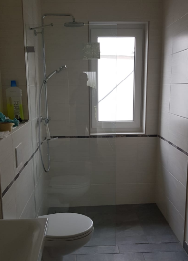

micric3
29.04.21 18:14
Eine Pendeltür hätte das 3fache gekostet. Unsere Dusche ist 1,40m(länge)x1m ( breite)
micric3
29.04.21 18:17
hier nochmal eine totale des Kinderbades. 1,40mx1m.
Bei 1,30 könnte man sich auch über den Walkin gedanken machen.
