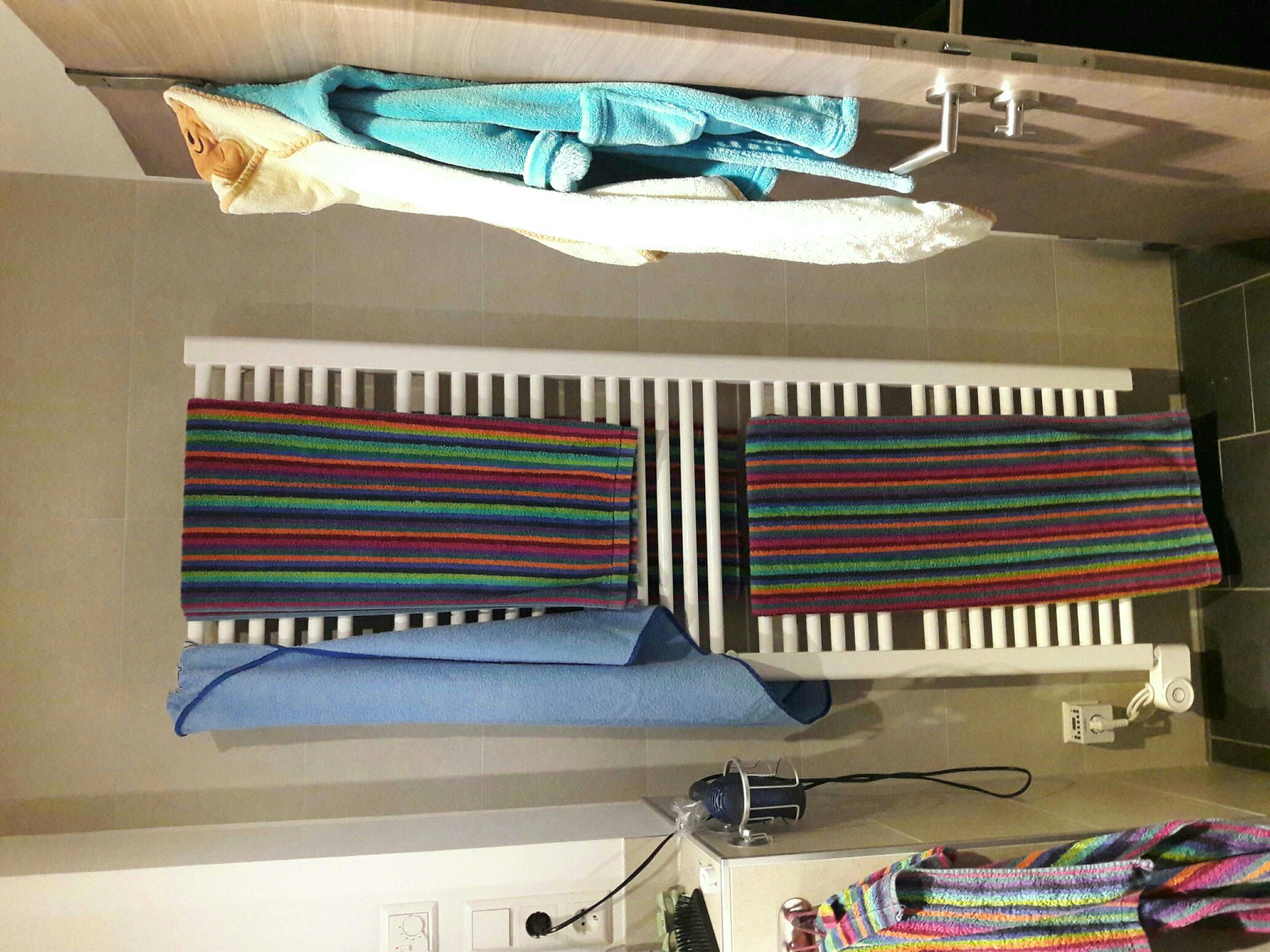

Also ich hätte auch gesagt Waschbecken an die andere Wand und stattdessen den Handtuchheizkörper...wenn man eine Steckdose vorsieht kann man den natürlich auch später anbauen...vor allem kauft man dann das was man wirklich haben will und nicht das was der Sanitär zu Mondpreisen im Angebot hat...
toxicmolotof
Wenn ihr kleine Kinder erwartet und die Kartusche es erlaubt... Macht die Steckdose und Steuereinheit nach oben.
Badezimmer mit Heizkörper, bunten Handtüchern und Fliesenboden
HERR_bau
Wir bekommen eine Luft-Wasser-Wärmepumpe und die hat einen zweiten Heizkreis, in der man eine die Bäder extra anschießen kann. Würde deinen Heizungsbauer einfach mal fragen ob das möglich ist und zu welchem Aufpreis. Denn natürlich heizt Du mit der reinen Stromheizung noch teurer als mit der Luft-Wasser-Wärmepumpe... auch wenn beides über Strom läuft :)
Basti2709
Basti2709
Wir haben auch einen Handtuchheizkörper 120x60cm bekommen. Wir haben zwar eine Gastherme, aber wegen der Vorlauftemperaturen der Fußbodenheizung und da ohne Elektro, kannst du das Ding komplett vergessen. 500 Euro in Sand gesetzt...Naja, die Handwerker haben gut verdient...bei der Beratung gab es natürlich keinerlei Einwand, dass es nicht funktionieren könnte..."machen wir immer so"...
