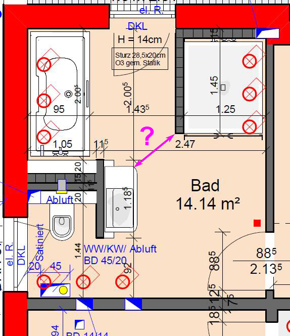

Nur eine kleine Bemerkung:
Liegt die Toilettenseite zur Straße? Und wie hoch ist das Fenster dort...
Wir haben das auch so, mir macht das nichts aus, aber Besucher sind teilweise schockiert, wenn man "vom Pott" raussehen kann...
Wir sind aber noch nicht eingezogen und die untere Seite des Fensters wird mit Folie satiniert.

Das Fenster geht zur Seite hin. Natürlich sind die Scheiben satiniert! Ich käme nie auf die Idee, ohne Satinierung ein Fenster neben dem Pott zu machen - egal zu welcher Seite das Fenster geht.

Jetzt hast Du die Enge zwischen Dusche und Waschbecken jedes mal, wenn Du zur Wanne willst:
Grundriss eines Badezimmers (14,14 m²) mit Badewanne links, Waschbecken, Türöffnung, rote Wände.
Ich bleibe dabei: Dusche 1m breit reicht völlig.
Nebenbei bin ich so froh, dass wir ne Glaswand für die Dusche haben. Alles andere wirkt total erdrückend. Lieber ersetze ich mal das Glas, wenn es hinüber ist.
matte
14.03.18 10:42
Ich würde Dusche und Badewanne auch wieder zurück tauschen.
So hast du den Nassbereich vor der Dusche direkt am Eingang des Bades, sprich jeder muss da durch.
R.Hotzenplotz
14.03.18 11:21
Ich tausche nichts mehr. Dusche kürzen wäre noch im Rohbau möglich.
8
86bibo
14.03.18 12:42
Ich würde die Dusche schmaler machen. 1m oder Max 1,1m, dann wird der Durchgang breiter und mMn bringt es keinen Komfortgewinn, wenn die Dusche so breit ist. Falls es bei einer Walkin-Dusche bleibt, würde ich eher versuchen die noch 20cm länger zu machen. Alternativ kann man ja problemlos noch eine Glastür nachrüsten, wenn man merkt, dass das Bad jedes mal geflutet wird.
