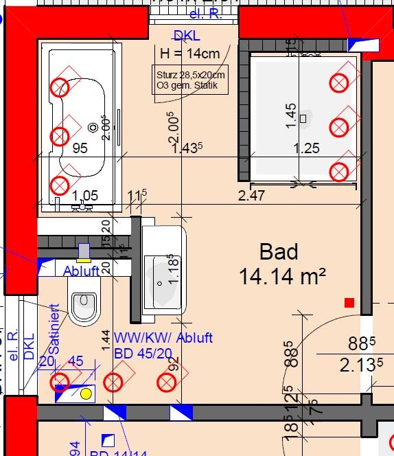

ypg, das Problem ist, dass das WC nicht mehr wirklich verschoben werden kann, da dort bereits Deckenteile mit entsprechenden Löchern bestellt wurden, so sagte man mir. Ansonsten hätten wir bei diesem Grundriss aber das gleiche Problem wie vorher - die Distanz zwischen Waschtisch und Badewanne. Denn hier ändert sich ja gar nichts, ob die Dusche nun etwas höher oder etwas tiefer liegt. Wanne und Dusche sind ja gleich breit.

Die 140cm wollte ich für die Walk In Dusche haben, damit es nicht raus spritzt und man auf eine Tür verzichten kann. Ansonsten würde auch 120x120 locker reichen.
Ich verstehe.
Allerdings irritieren mich Deine Dusch- Maße.
Der Strahl geht ja auf Länge... bei 1,40 brauchst Du eine Sperre

Was für eine Sperre? Der Plan ist jetzt final freigegeben und sieht wie folgt aus.
Natürlich hat man für die Duschwanne ggf. immer noch die Chance, im Rohbau auf 120 zu verkürzen.
Ich denke, das ist eine runde Geschichte so. Das Bad wirkt viel offener als mit dem T, dessen Nutzen ich bis jetzt noch nicht verstehe, das aber scheinbar Vielen gut gefällt.
Grundriss eines Badezimmers: Badewanne links, Toilette, Dusche, Waschbecken, Gesamtfläche 14,14 m²

Ich bin verwirrt: kam es in diesem Thread nicht zur Sprache, dass die Spritzer so ca. bis 1,60 gehen? Also auf Länge? Ich lese das doch alle drei Tage hier im Forum, habe selbst eine WalkIn-Dusche... eine Breite von 1,40 habe ich noch nie gesehen, da man in der Länge schon viel Fläche haben muss.
Nun denn, Du wirst Dir schon etwas dabei gedacht haben, was ich jetzt aber nicht nachvollziehen kann, da ich den Thread lange nicht verfolgt habe. Sorry!
R.Hotzenplotz
13.03.18 18:56
140 Länge, 120 Breite
