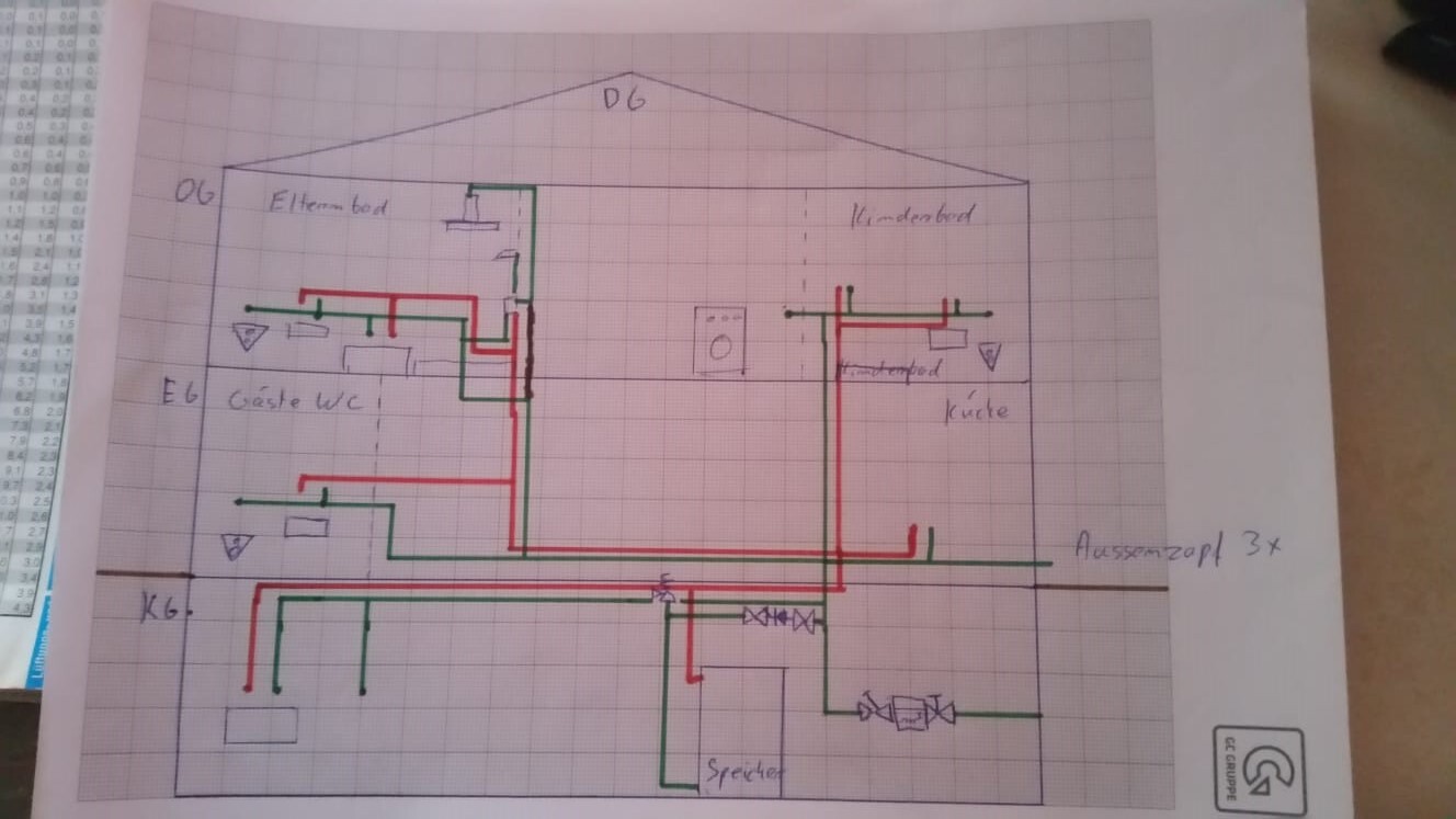

Folgendes hat der Feininstallateur mir übermittelt. Er meint, die Rohinstallation sei nicht richtig ausgeführt und gehöre korrigiert.
Handgezeichnete Hausgrundriss-Skizze mit roter/grüner Verkabelung; Räume: Küche Elternbad Gäste-WC
Handschriftliche Notizen über Druckverlust in Rohrleitungen (Dusche).
Jetzt muss ich schauen, wie ich das formuliere, so dass ich es fachlich korrekt an den GU übermittele.
