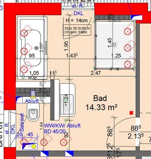

Man gewinnt leider bei der L Variante nichts. Wenn die Duschwanne 140cm lang ist, beginnt ja auch das Waschbecken nicht vorher und der Durchgang zwischen Waschbecken und Wanne wird auch nicht größer.
Die von mir im Planungsprogramm gezeichnete und gepostete Variante gefällt dem Architekten gut und er bringt das jetzt zu Papier. Da können alle Dimensionen erreicht werden, wie von mir gewünscht. Man muss aber dann mit einer Glaskabine statt einer Wand arbeiten, wenn man 120er Breite bei der Duschwanne möchte.
Ansonsten bleibt es beim Ursprungsentwurf und einer 100er Breite bei der Duschwanne.

So würde es aussehen.
Ich muss jetzt wählen zwischen dem hier oder der Ursprungsversion mit 100cm breiter Duschwanne.
Grundriss eines Badezimmers mit Badewanne, Dusche, WC und Waschtisch, 14.33 m²

Doofe Frage: kannst du die Beleuchtung in der Decke noch ändern? Passen andere Positionen bei den Sanitärsachen zur geplanten Beleuchtung?
R.Hotzenplotz
13.03.18 13:07
Die Beleuchtung wird so oder so geändert. Habe Morgen Abend einen Termin mit dem Lichtplaner.

Duscht die ganze Familie zusammen, oder für welche Veitstänze braucht man eine so riesige Duschkabine ?
Ich bin Selbstputzer, mir genügt eine kleinere

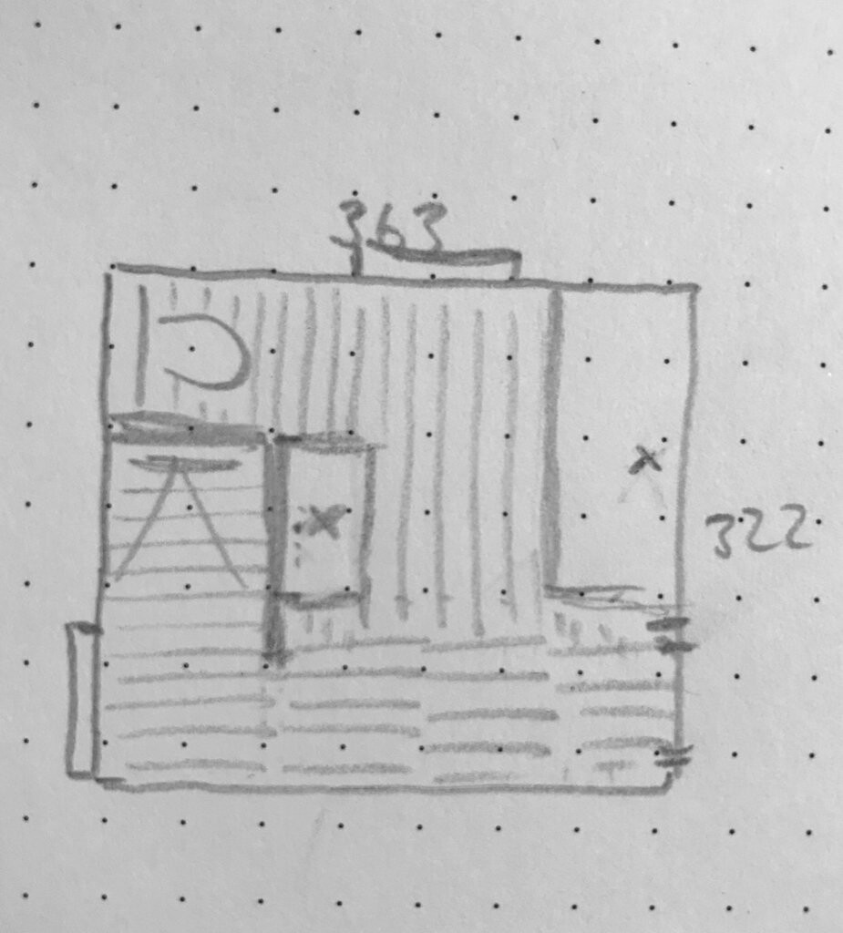

Meine alte Skizze basierte auf fehlenden Maßen.
Ich hätte da noch einen
Skizzenhafter Grundrissplan eines kleinen Hauses mit Treppe, Zimmern und Badbereich.
