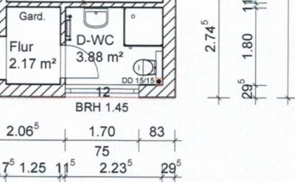

Hallo HB Forumsleser,
der EG Grundriss ist aufgrund anderer Umstände leider so, dass für das Gäste-WC doch weniger Platz übrig blieb als gedacht.
In Folge ist die Dusche in der Ecke gelandet was in Anbetracht der Schulterbreite so mancher Hausbewohne *räusper* zu Kollisionen führen könnte.
Daher kam die Frage auf, ob man nicht doch etwas mittels Walk-in Duschtasse o.ä. sinnvoll platzieren könnte?
Wollte gerne die Schwarmintelligenz von Euch hier gerne nutzen. Die Bemaßungen hoffen reiche ich aus.
Bei fragen gerne fragen.
Danke für jede konstruktive Idee!
Viel Glück
Grundriss eines Badezimmers (D-WC) mit Toilette und Waschbecken, Flur und Garderobe.
SoL
20.02.23 20:59
Du könntest die Toilette neben die Tür, die Dusche als Walkin mit Eingang Planlinks und das waschbecken Planrechts unten.

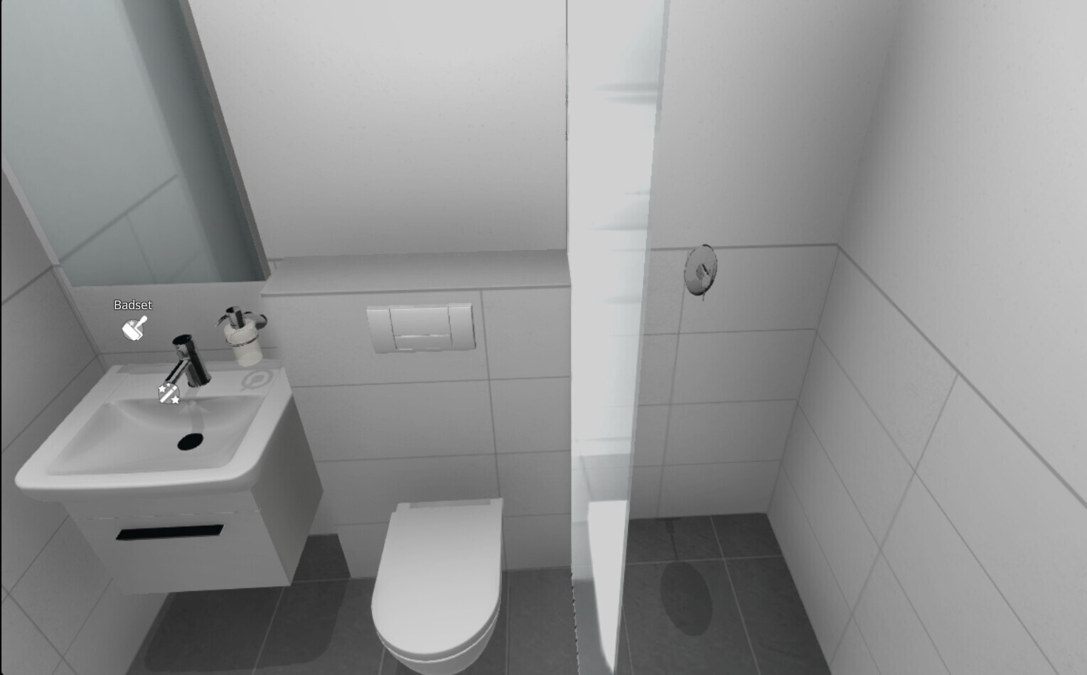

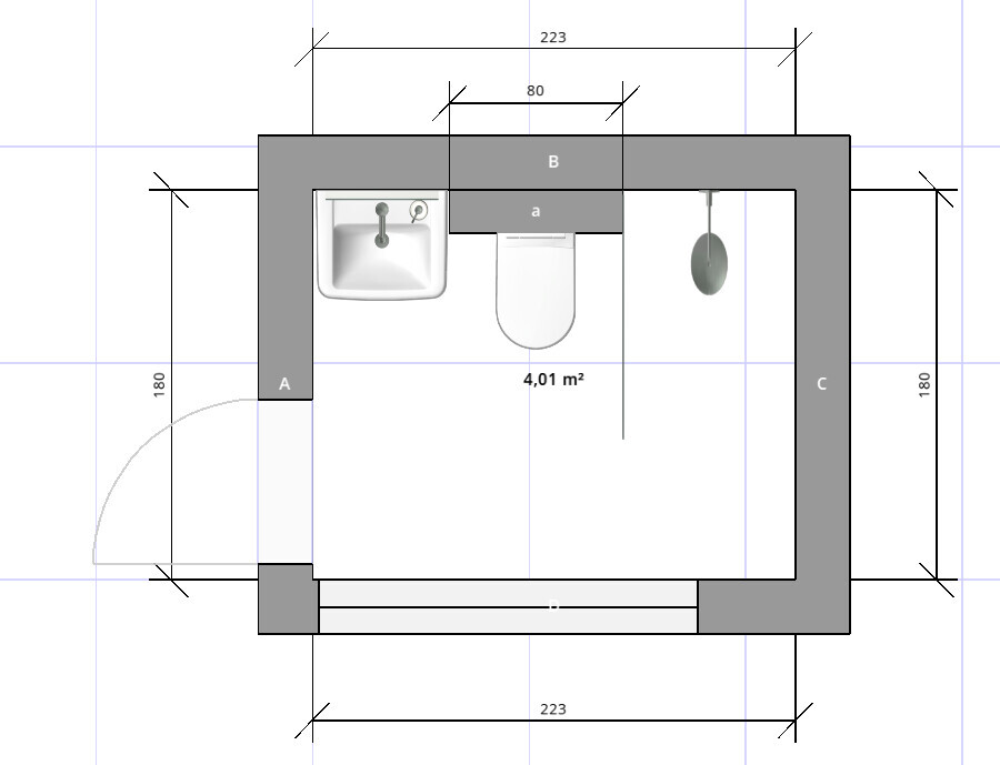

20.02.23 21:40
Na, da wird schon etwas gehen:
- Tür nach außen auf
- Heizkörper nach planunten unters Fenster
- Dann von rechts nach ca. 80 cm Duschwand, ca 110 cm breit
- 80 cm WC an Vormauerung
- 60 cm Waschtischplatz, kann ja auch nur 50 cm breit sein
Grundriss eines kleinen Badezimmers: links Spüle, Mitte WC, rechts Dusche, Tür links.
3D-renderiertes Badezimmer mit Waschbecken, Toilette und Trennwand

20.02.23 22:57
😉 .. ich würde ja versuchen ein wirklich schmales Becken zu bekommen und mich da auf 50 cm zu begrenzen um den Platz fürs WC auf ca. 90 cm zu erweitern.
K a t j a
21.02.23 06:18
...oder die Garderobennische opfern. Ich finde den ursprünglichen Entwurf sonst besser. Der Eckeinstieg für die Dusche ist imho breit genug - auch für Männer. Der Platz auf dem WC hingegen wird in Reihe zu knapp für selbige.
