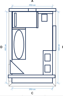

Wir haben auch nochmals überlegt...Entwurf anbei.
Vorwand am WC nur halbhoch.
Was sind eure Meinungen? Welche Nachteile gibt es?
Evtl. WC zu dicht an Badewanne?
Wäscheschacht ungünstig, da Deckel im potentiellen Feuchtgebiet?

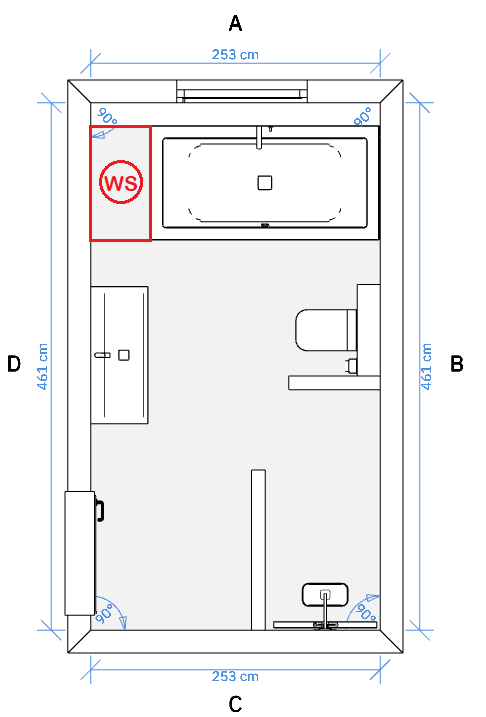

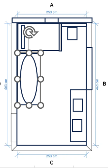

Das größte Manko ist m.E. das fehlende Fenster auf der planrechten Seite. Außerdem kommt man rein und läuft gegen eine Wand. Das ist alles nicht so geschmeidig. Hier noch dieser:

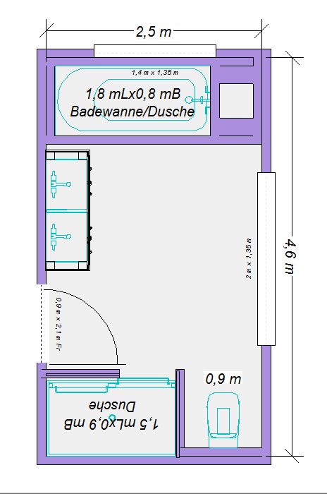

Grundriss eines Badezimmers mit Badewanne/Dusche (1,8 x 0,8 m), Doppelwaschbecken und Toilette.

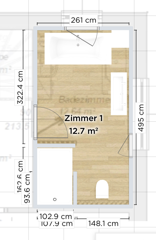

Oder so auf 4,00 m * 2,53 m.
Grundriss eines kleinen Badezimmers mit Badewanne und Waschbecken
WA geht dann auch noch neben dem Waschbecken unter dem Fenster
Die Fenster sind noch nicht fix.
naja, allerdings werden von Fensterpositionen die Fassade beeinflusst. Deshalb halte ich nicht so viel von Single-Bad-Diskussionen.
Wenn ein Schacht links oben „gesetzt“ ist, dann sollteer auch rechts oben genehm Sein?!
Denn er strukturiert ja schon durch seine Tiefe/Breite das Design. So macht es eigentlich nur Sinn, ihn in die Podeste der Wanne zu integrieren und an der Außenwand die Tiefe zu nutzen und dort dann den Waschtisch zu positionieren. Planunten bleibt dann so, wie es der Planer sich vorstellt - in meinen Augen sehr sinnig.

Wieder ein schönes Beispiel, wo der TE lernen muss, dass man in einem Bad mit einer Tiefe von nur 2,50m und einer Gesamtgröße unter 10qm solche Wünsche wie 190x90er Wanne + WalkIn-Dusche nicht befriedigend unter bekommt. Der beste Entwurf ist imho immer noch der von der Architektin ohne weiteren Platzgewinn im Schlafzimmer.
