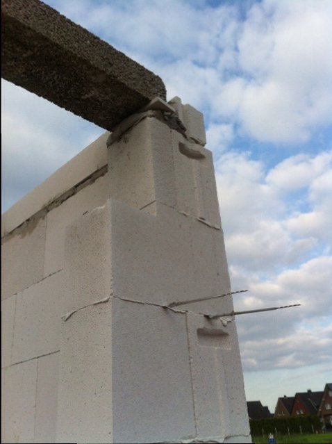

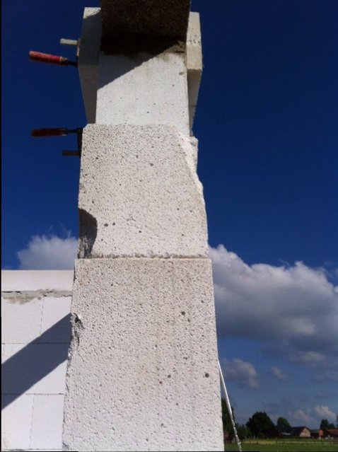

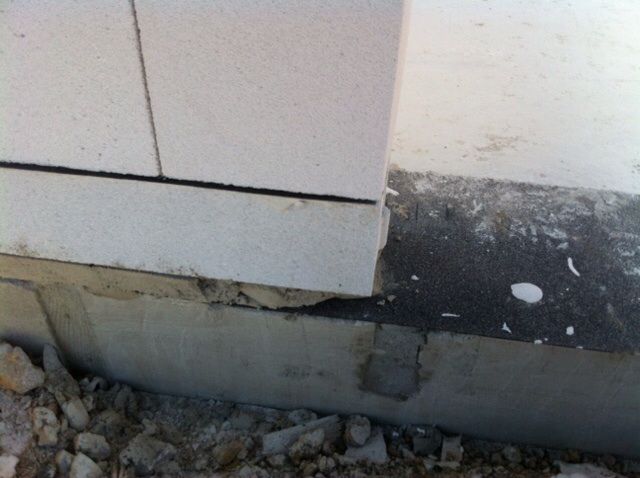

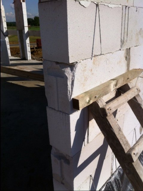

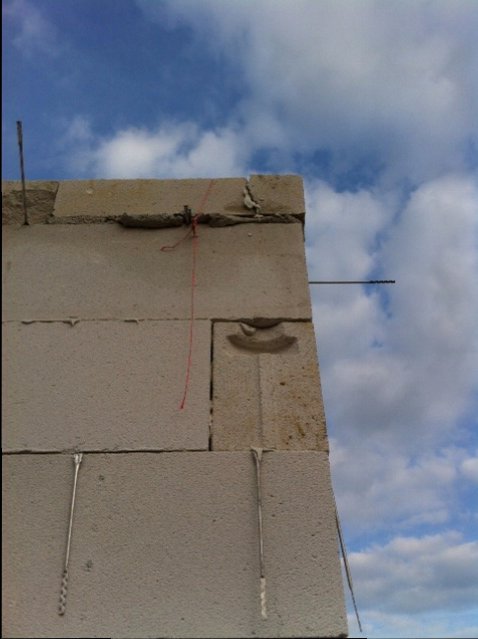

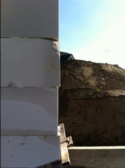

Hallo zusammen!
Mich interessiert, ob es für die Ausführung von Mauerwerken aus Porenbeton Normen, Richtlinien etc. gibt. Ich habe mal ein paar Fotos von Stellen angehängt, die mir aufgefallen sind. Vielleicht sehe ich es auch falsch, aber mir fallen einige beschädigte Steine und Unterbrechungen im Fugenbett auf. Was wäre tolerierbar und was nicht?
Klar gibt es die; in Deutschland geht nichts ohne Normen
Der Porenbeton ist ein weicher Stein, es kann also passieren, daß er durch Transport oder Montage beschädigt wird. Sofern geeignetes Füllmaterial verwendet wird, werden Wärmebrücken vermieden.

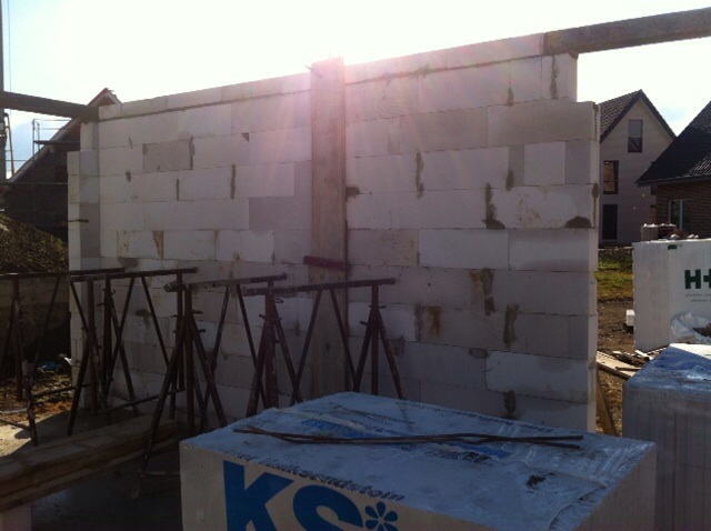

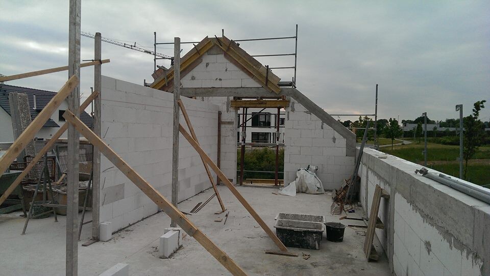

In der Anlage findest Du ein Bild, eines unserer aktuellen BV. Hier kannst Du gut ersehen, daß sich Steinabbrüche nicht vermeiden lassen (die dunkelgrauen Stellen im Mauerwerk wurden verfüllt).
Liebe Grüsse, Bauexperte
wadenkneifer
Moin,
wie Bauexperte schon geschrieben hat: Vermeiden lassen sich Abbrüche nicht und sie sind unproblematisch, wenn sie ordentlich und mit dem richtigen Material verschlossen werden.
Wenn man sich die Bilder von Dir und das von Bauexperte anschaut fällt mir auf, dass bei Bauexperte ordentlicher/sorgfältiger gearbeitet wurde. So ähnlich ist mir das auch schon aufgefallen beim Betrachten diverser Bauvorhaben in der Umgebung. Einige sehen eher so aus wie Bauexperte`s, andere (erschreckend viele) so aus wie auf Deinen Fotos und teilweise mit großen, nicht verfüllten Löchern zwischen den Steinen.
Antwort eines "Verkaufsberaters" bei einer Rohbaubesichtigung: Das macht nichts, das wird beim Putzen mit geschlossen. Hier waren teilweise Fugen von 2 cm zwischen den Steinen. So sollte es nicht sein...
Viele Grüße
Michael

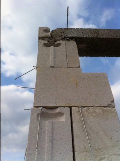

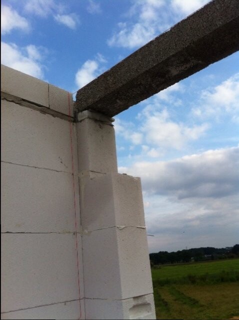

Danke erst mal. Ich stelle noch ein paar Fotos von Betonstürzen ein und bitte um Kommentare. Kann das so bleiben und trägt das? Welche "Auflage" im Verhältnis zur Länge fordert das Regelwerk?

das sieht sehr wenig aus. wie viel ist das? 5 cm? mit Vorgaben dazu kann ich nicht dienen, würde aber mal das Überlappungsmaß bei den Steinen (sollten min. 10 cm sein, wenn ich mich recht erinnere) als Mindestvorgabe annehmen. Auch wenn ich mir dazu unsere Stürze anschaue...
