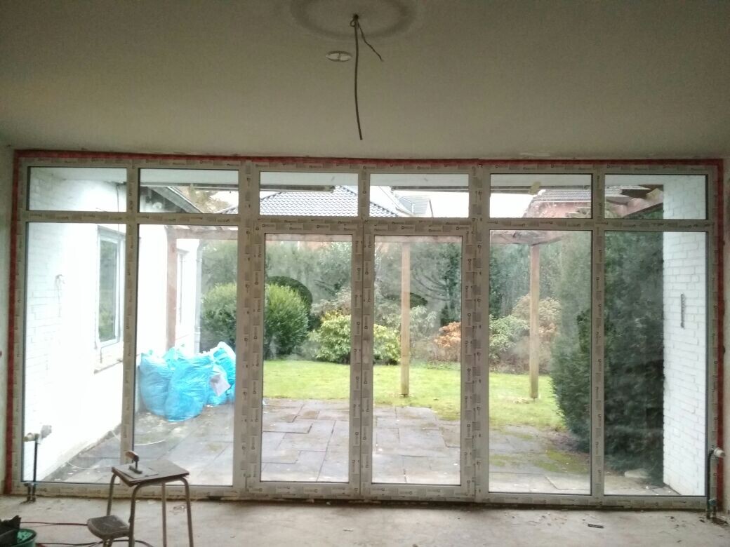

Könnt ihr mal Fotos zeigen von eurem Riesen Fenstern ?
Dazu gerne die Größe und der ungefähr Preis ?
Danke
dertill
22.02.18 08:01
Nicht so groß, aber immerhin 2,5m hoch und 5,15m breit:
Grundpreis: 1800€ (3-Fach Verglast Ug=0,6, warme Kante Swiss Spacer grau, graues Folien-Dekor außen, Drutex IGLO 5 Classic Profil 70mm)
Dazu zwei statische Kopplungsprofile rechts und links von der Doppeltür (+2*200€)
+Montage nach RAL mit Folie innen(auf dem Bild sichtbar, noch nicht eingeputzt), Kompriband außen ca. 900€ (anteilig aus Gesamtauftrag, ohne Putzarbeiten)
Die Unterteilung der festen Seitenelemente wäre nicht notwendig gewesen und ist energetisch auch nicht optimal - aber die Bauleitung wollte das aus optischen Gründen haben.
Ausrichtung ist SSW mit ca. 1m Dachüberstand direkt darüber. Auf der Nordseite haben wir uns für die energetisch besseren 82mm Profile entschieden, auf der Südseite wäre das bei den großen Fronten (gibt noch so eine im Nachbarraum) in Summe gut 1000€ mehr gewesen.
Große Glas-Schiebetüren öffnen zur Gartenansicht; Innenraum unfertig, Decke mit Kabeln.
Ach ja: Altbau und Baustelle, also weder aufgeräumt noch geputzt.
kalte Luft am Fenster wird es auch nicht geben - siehe rechts und links Heizkörperanschlüsse - die alten 60 cm hohen Heizkörper wurden bereits ersetzt gegen nur 30 cm hohe Heizleisten die mit den neuen Fenstern locker reichen sollten, auf der anderen Seite des Raums befindet sich noch ein weiterer Heizkörper und der Raum läuft unter dem Namen "Kaminzimmer"

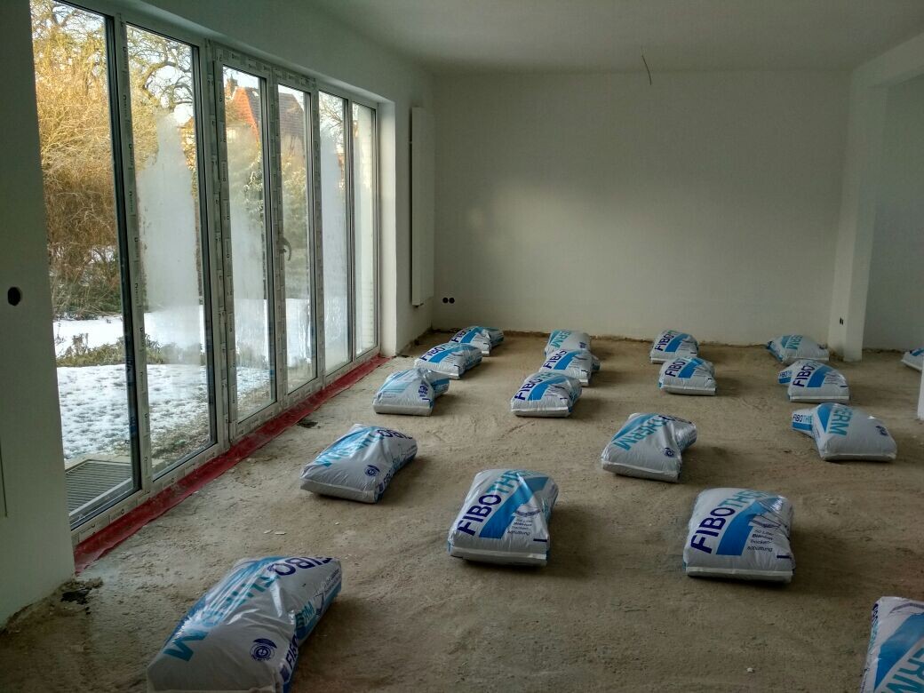

Hier ein Beispiel aus dem Nebenraum, 4,8m * 2,2 m, wie man es NICHT machen sollte. Ohne nennenswerten Dachüberstand ebenfalls mit SSW Ausrichtung (bei Sonnenaufgang fotografiert, auf dem Boden liegt Ausgleichsschüttung für den Trockenestrich) Die Fenster sind morgens außen! vereist und ab Mittag steht die Sonne auch im Sommer voll darauf. (dort wird aber noch ein Vordach / eine Verschattung angebaut, aber hier in Norddeutschland ist das mit zu viel Sonneneinstrahlung auch seltener ein Problem.
Unbearbeiteter Innenraum mit großen Fensterfronten und Dämmstoffsäcken auf dem Boden
Heizkörperlösung hier rechts und links vom Fenster mit Vertikalheizkörpern. In diesem Fall ist aber der Unterschied zwischen U-Wert Fenster und Wand auch geringer, U-Wert der Wand ca. 0,5 (Bj 1960).
Wenn jetzt im Winter die Sonne scheint, braucht in den Räumen zwischen 11 und 15 Uhr keiner zu heizen.
Insgesamt haben wir bei uns am Haus 52m² Fensterfläche auf 135m² Wohnfläche. Energetisch sicher nicht optimal, aber dafür kein Bunker, sondern LICHT.
