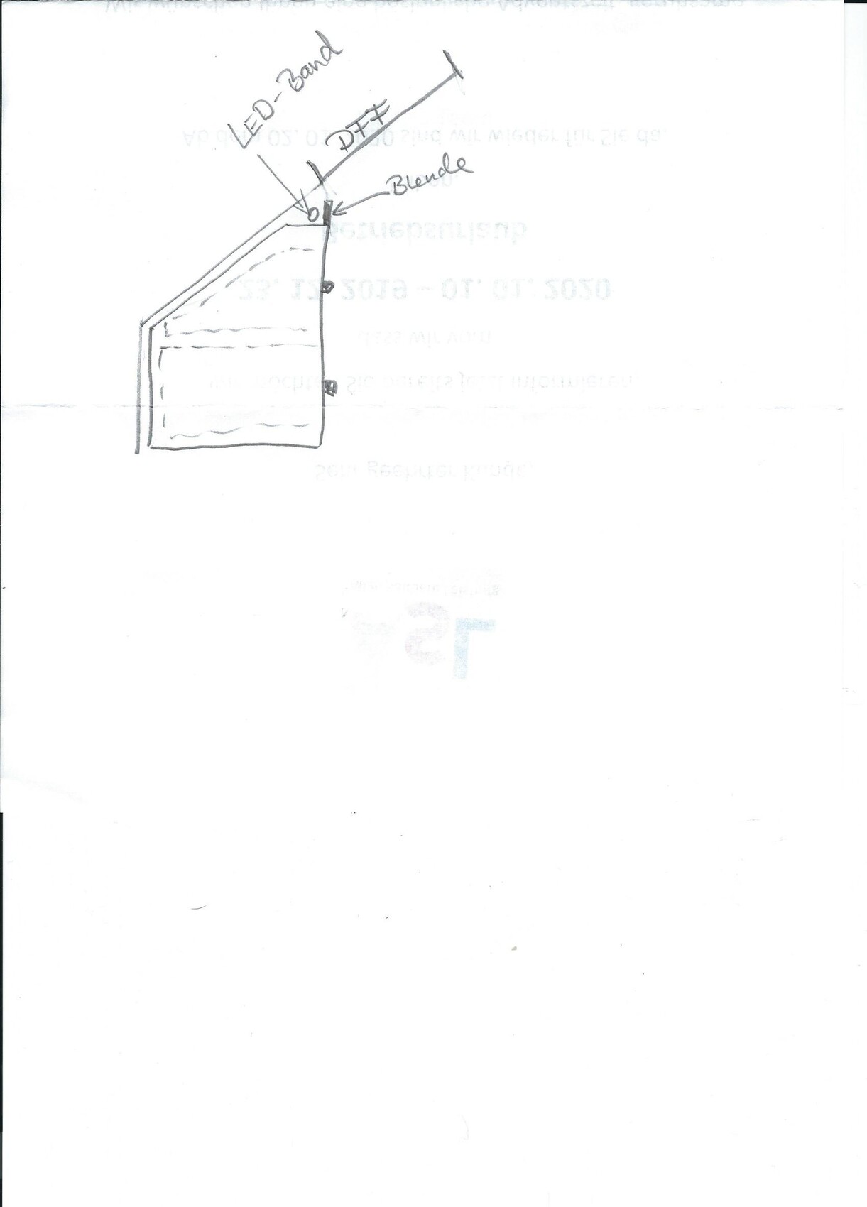

Climbee03.01.20 13:10
Was ich mit der LED Beleuchtung meinte - hier mal als grobe Skizze verdeutlich:
Dürfte beim Schreiner jetzt nicht die Welt kosten, gibt super Stauraum und eine wirklich hübsche Beleuchtung für's Zimmer.
Möchte man mehr den Boden beleuchten, dann das LED Band an der Schräge befestigen und die Blende auch von oben nach unten, also an der Schräge befestigen und zwischen Regal und Blende etwas Platz lassen.

Wow. Ich bin total überwältigt und dankbar!
Vielen, vielen Dank für eure Tipps und Ratschläge!!!!
Zwischen Wand und Tür (Zarge) sind ganz genau 60 cm. Deshalb würde ich eher zu einem Schrank mit 55er tiefe tendieren...?!
Wie tief würdet ihr das drempelregal machen (32er Dachneigung!) ? Lässt man sowas dann Maßanfertigen vom Schreiner?
Und die Beleuchtung klebt man einfach an? Ans Regal? Oder wand? sorry...aber mein Name ist halt Programm ....lach.
und würdet ihr wirklich vorziehen, das Bett direkt an die wand der Tür zu stellen...nicht besser gegenüber? Man läuft dann ja beim öffnen der Tür quasi direkt davor?!?!

2linkehände2 schrieb:
Zwischen Wand und Tür (Zarge) sind ganz genau 60 cmAuch hier evtl. den Schreiner zu Rate ziehen, der kann genau einpassen. Ich hab auch mal eine Schranklösung gesehen, da wurde auf die Rückwand verzichtet: an der Decke und Boden war eine Führungsschiene für eine Schiebetüre angebracht und die Seiten- bzw. Innenwände des Schrankes an der Wand befestigt, das spart auch noch ein paar cm und dann sollte es passen.Aber ganz ehrlich, wer plant so was??? Ich würde mich in den A... beißen, wenn ich wegen ein paar beschissener cm nicht einen Standardschrank da hin stellen kann. Das ist echt Mist. Könnt ihr den BU bzw. Architekten noch erwischen? Der gehört ausgepeitscht, sowas darf nicht passieren.
