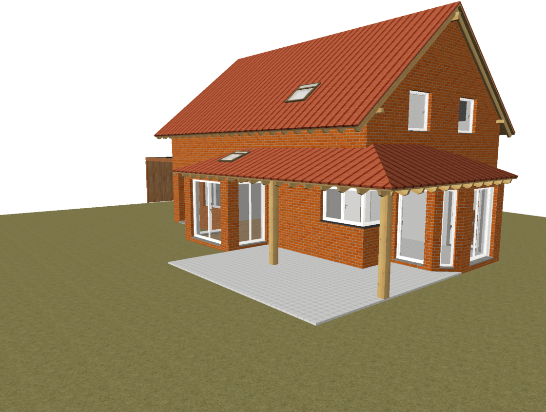

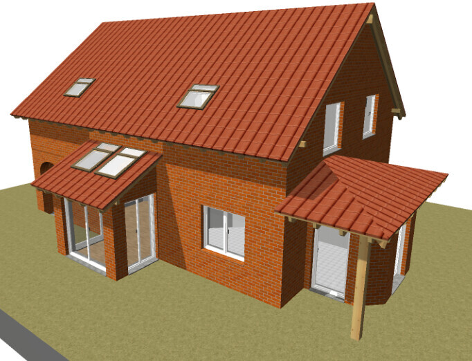

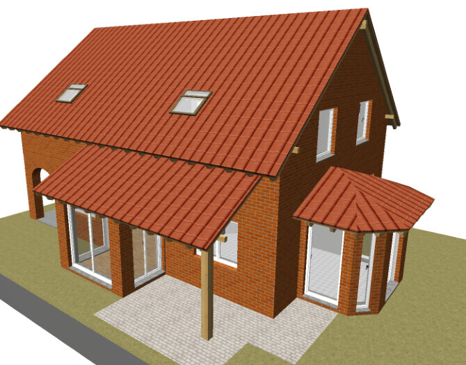

Und zu den anderen Fragen bezüglich des Erdgeschosses: Wir mögen die schrägen Wände, lockern für uns das Bild etwas auf. Wir haben diverse Häuser besucht und festgestellt, dass wir einen langen, rechtwinkligen Flur nicht mögen würden. Es wäre natürlich ideal, wenn unser Flur deutlich kürzer sein könnte und wir somit hauptsächlich Treppenhaus haben könnten. Leider müsste dafür der Eingang von Norden her kommen. Wir haben aber eine ca. 50m lange Auffahrt (Hintergrundstück) und wollen nicht einmal ums ganze Haus laufen oder fahren. Und wenn wir die Haustür mittig in den Süden setzen, verlieren wir viel zu viel Platz für Terrasse. Wie gesagt, ideal ist das alles nicht, aber der für uns beste Kompromiss.
Zum umlaufenden Vordach: Wir haben zwei Erker, die wir optisch mögen. Als Sonnen- und Regenschutz haben wir lange überlegt, was man mit der Terrasse machen kann. Letztlich ist es auf ein Dach hinausgelaufen, dass die Erker verbindet. Das macht leider die Erker weniger hübsch und prägt das Haus sehr stark. Optisch können wir damit leben, sofern es überhaupt einen sinnvollen Nutzen bietet. Unsere Sorge ist, dass das Dach zu "kurz" ist, um ausreichend Schutz vor Sonne und Regen zu bieten und wir es dann mit einer weiteren Lösung verlängern müssten. Das wäre dann blöd, dann könnten und würden wir direkt auf das Dach verzichten.
Ich hänge hier mal Visualisierungen an. Die älteren müsst ihr zu den neuen Änderungen extrapolieren. So sind dort weniger Dachfenster, der Winkel ist kleiner geworden und der Dachüberstand ebenfalls.

Ich sehe keinen Sinn darin, auf dem Grundriss rumzureiten. Du sagst, damit seid Ihr durch und der steht fest. Er ist kein Rembrandt oder Picasso, er hat aber auch keine eklatanten Planungsfehler, die ihn unbewohnbar machen.
O
overseer
Das sehe ich genauso
Ich möchte euch aber auch nicht einfach Eure Wünsche verwehren, schließlich gebt ihr mir hier sehr viel hilfreichen Rat. Fände ich unfair, wenn ich dann darauf nicht eingehe.
