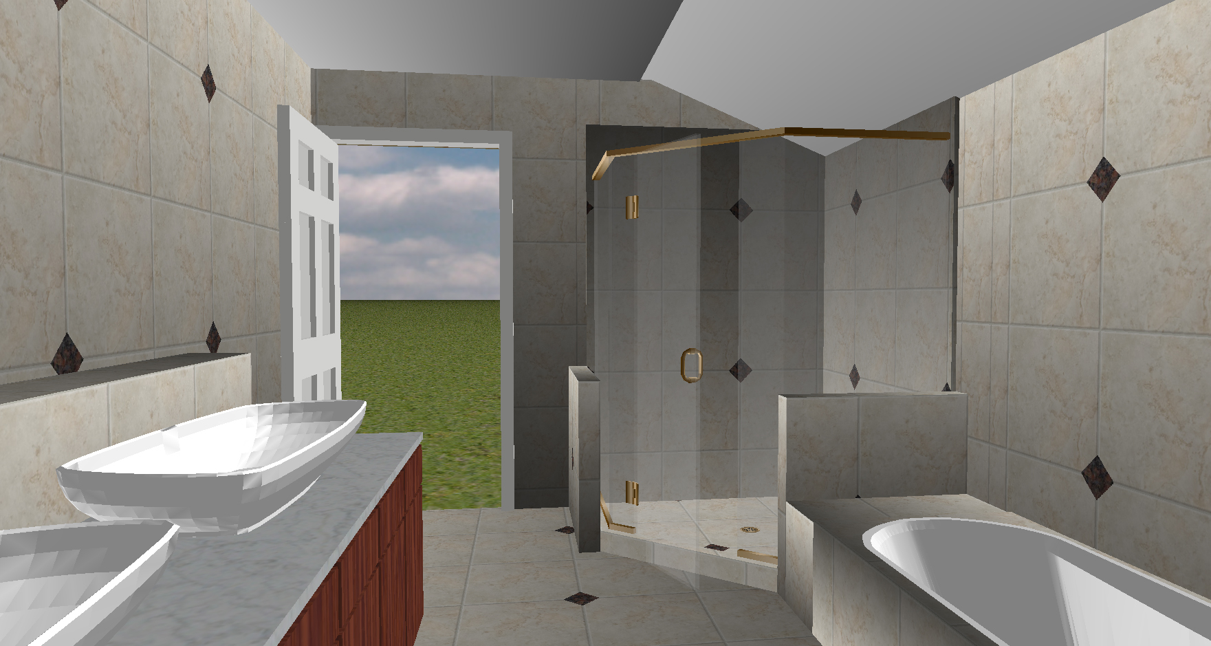

Würde man dann die Seite, die zur Badtür gewandt ist, ebenfalls ganz hoch mauern?
Nein, verglasen, aber ebenfalls in der Höhe durchgängig.
kaho674
kaho674
Ich würde eher Deckenhoch bis ans Ende des Spritzbereichs mauern und dann die Glaswand anschließen; mit der Schräge sind das sonst doof aus.
Also so richtig kann ich Dir nicht folgen. Die Wand wäre doch bei 2m abgekoffert. Die Dusche geht dann bis an die Decke unter der Schräge. Sollte sie höher als 2m sein, dann koffere ich eben weiter vorn ab.
Hier mal kurz skizziert, wobei man natürlich noch ein wenig Fantasie braucht für die Glasaufsätze.
Danke für die Visualisierung, sowas finde ich immer sehr hilfreich. Ich finde, das sieht ganz hübsch aus
