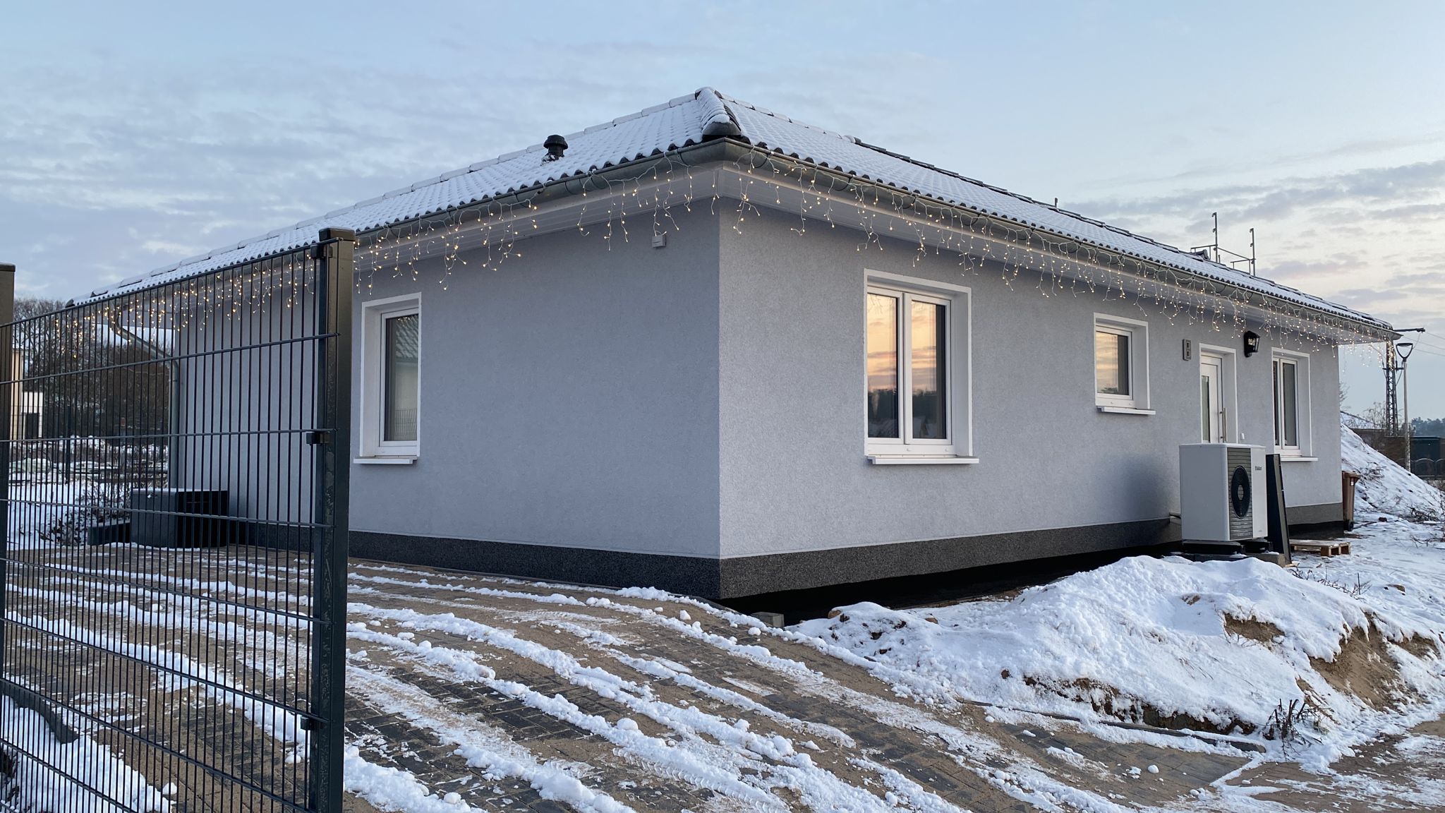

Bei uns waren alle hellen Farben mit drin und ich sage es jetzt mal frei:
Entweder sagen egal dann wird es weiß... oder die 4000€ nehmen und ihr habt eure Wunschfarbe
Ich hätte b genommen, ja streichen ist billiger später aber alles abkleben und dann streichen dauert auch einfach Zeit... wollt ihr das wirklich?
Man muss nur abwägen wie extrem wird es einen stören nicht seine wunschfarbe zu haben und das 2-3 Jahre? Vorher wird man das nicht ändern denke ich(zu viele andere Sachen zu tun)
Unsere mal anbei
Einfamilienhaus mit grauer Fassade, Schnee, Lichterketten am Dach, Zaun im Vordergrund
