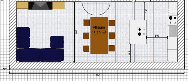

Ps: hier mein Beispiel: (@ypg hat auch hier recht, 50qm sind gut : )
2D-Grundriss eines offenen Wohn- und Küchenbereichs mit Sofa und Esstisch.
