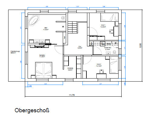

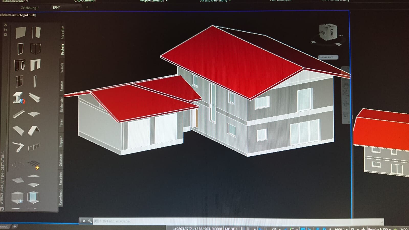

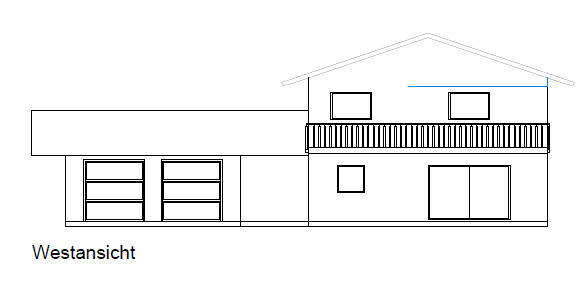

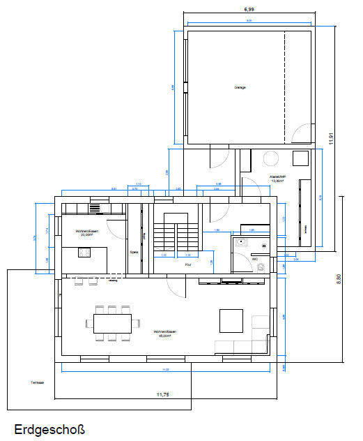

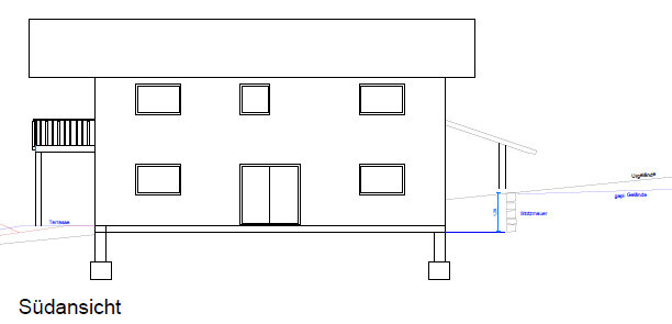

Hallo Leute,
ich bin neu hier im Forum und erhoffe mir zu unseren bisherigen Planungen ein paar Meinungen, Anregungen oder auch Bedenken.
Kurz zum allgemeinen Stand: Das Bau-Gebiet in dem der voraussichtliche Bauplatz ist, wird gerade erschlossen. Auf der zust. Gemeinde, welche die Erschließung durchführt, haben wir den Bauplatz vorab "relativ" verbindlich reserviert. Angedachter Baubeginn wäre ca. Frühjahr 2021.
Zum angefügten Plan: Diesen habe ich selbst erstellt, jedoch bitte nicht verurteilen, ich habe zwar Technischer Zeichner gelernt, jedoch Fachrichtung Heizung und habe somit vom Bau-technischen nur das einfließen lassen können, was ich irgendwie nebenbei aufgeschnappt habe. Ob das also bautechnisch, statisch, usw. so ausführbar ist, müsste dann noch geklärt werden, bzw. wäre ich auch hier um Tipps/Meinungen froh.
Hier noch die entsprechende Liste, soweit ich diese ausfüllen kann:
Größe des Grundstücks: ca. 1000m²
Hang: siehe Schnitt, nur geschätzt!
Grundflächenzahl
Geschossflächenzahl
Randbebauung
Anzahl Stellplatz: Garage
Geschossigkeit
Dachform: Sattel
Stilrichtung
Ausrichtung
Maximale Höhen/Begrenzungen: talseitige Traufhöhe max. 7,30
weitere Vorgaben
siehe Plan 😉
Von wem stammt die Planung:
-Do-it-Yourself
Persönliches Preislimit fürs Haus, inkl Ausstattung: mit Bauplatz 450K
favorisierte Heiztechnik:
vorauss. Wärmepumpe, Kamin mit Wassertaschen, Fußbodenheizung, solaranlage
Alternative: wie oben, jedoch Gastherme mit Erdtank
-könnt Ihr verzichten:
-könnt Ihr nicht verzichten:
-->Allgemeine Meinungen, Aussagen zur Ausführbarkeit von jemanden, der bautechnische/statisch mehr Ahnung hat
Wir sind für jede Anregung dankbar und man kann über alles diskutieren 😉

21.12.18 20:16
Budget paßt nicht.
Das ist jetzt schon mit Eigenleistung nicht machbar und in zwei Jahren schon gar nicht
Versuche so kostentreiber wie den Anbau wegzulassen
Stauraum fehlt, ein Haus muss autark sein und funktionieren. Das ist kein 100 qm Anbau
Wo ist Norden
Küche zur Terrasse
Wohnzimmer riesig
Mini Kinderzimmer
Elternteil unverhältnismäßig groß und unpraktisch
Besucht Musterhäuser und bekommt einen Eindruck von Größen
Bei der Fläche ist ein 1 Zimmer mehr, 1 Hauswirtschaftsraum und vernünftig große Kinderzimmer möglich

Die Raumaufteilung im OG ist noch nicht so der Hit.
Schlafzimmer ist zu gross (nur zum Schlafen). Beide KZ würde ich in den Süden machen (N ist oben, oder?). Danach erst Schlafzimmer und Bad planen.
EG sieht gross aus, prinzipiell ist der Allraum aber durchaus interessant. Und zu gross kann er gar nicht sein - beengte Situationen kann man umgehen. Habt ihr auch mal mit Varianten gearbeitet? Einmal mit der Küche begonnen, ein anderes Mal mit dem Wohnzimmer?
