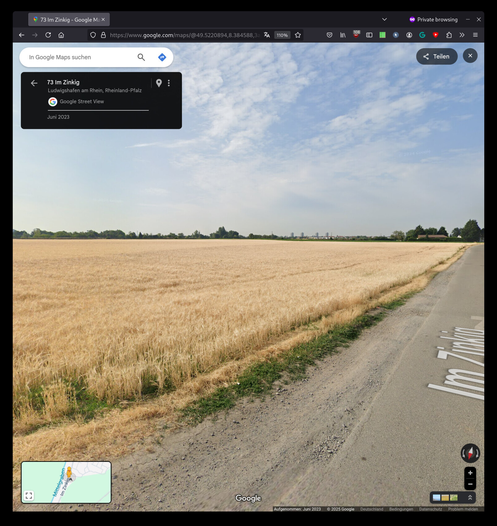

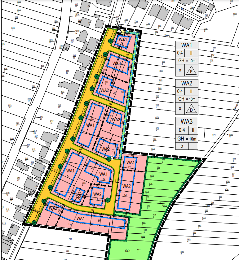

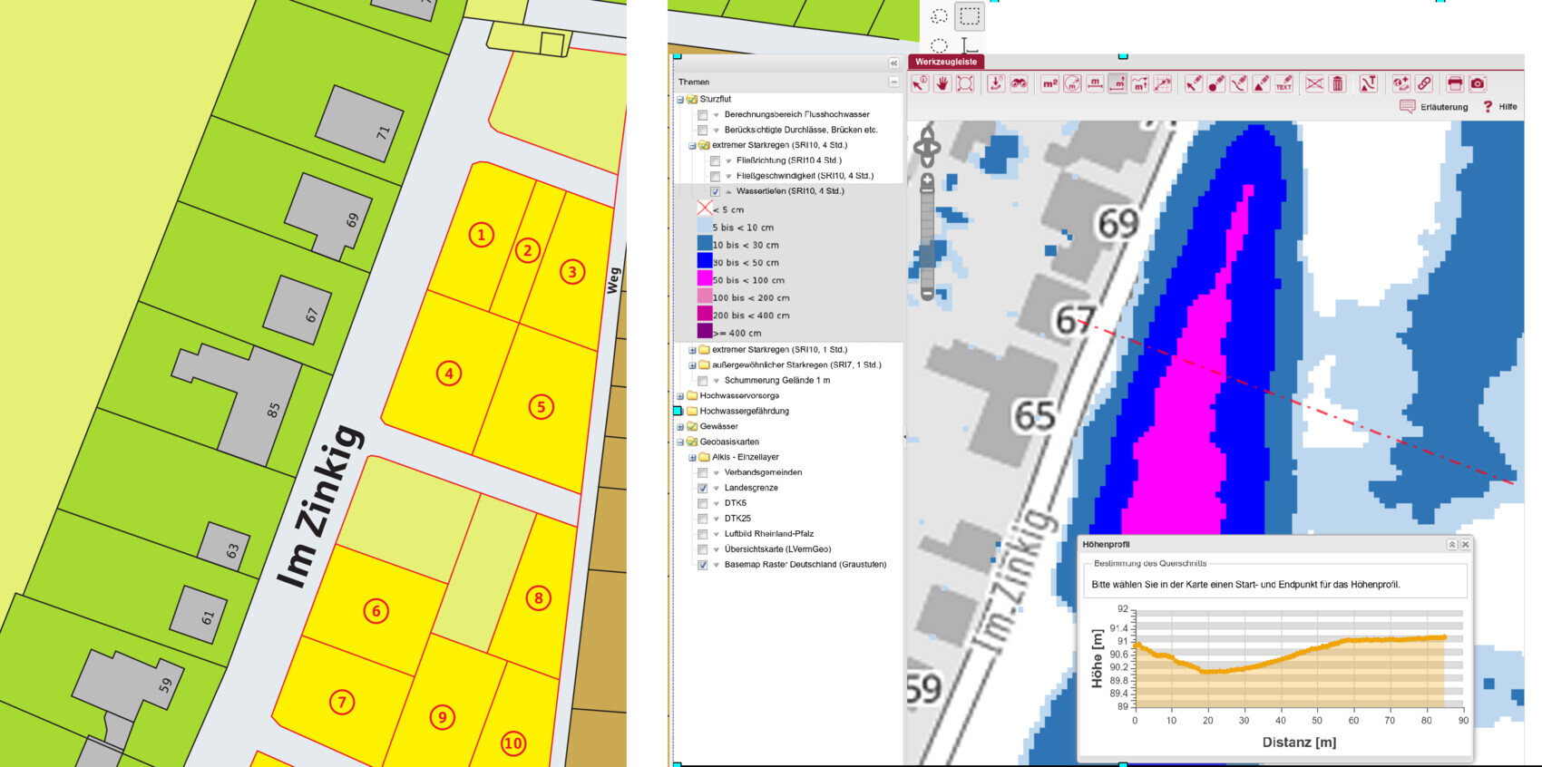

Ich interessiere mich für einen Bauplatz (Nummer 4 im Bild), aber mir macht die Höhe des Ackers sorgen.
Der Acker liegt augenscheinlich 0.5m unter der Straße, laut dem Höhenprofil könnte es sogar bis 1m sein.
Ich möchte kein Grundstück, wo sich Wasser von der Straße und sonstwo bei mir sammelt.
Das Bild im Anhang zeigt den RLP Sturzflutsimulator, sowie Höhenprofil senkrecht zu Straße. Parallel zur Straße ist es eben.
Die Stichstraßen müssen erst noch angelegt werden, soll hoffentlich dieses Jahr passieren.
Ich versuche noch rauszufinden, auf welcher Höhe sie angelegt werden sollen (Ackerhöhe oder Höhe der Straße).
-> Ich gehe davon aus, dass ich das Grundstück um > 0.5m aufschütten würde/müsste.

Falls relevant, das ganze ist Ludwigshafen BP 504.
Kartenansicht: linke gelbe Parzellen 1-10; rechter GIS-Ansicht mit Farblegende und Höhenprofil.
Weizenfeld am Straßenrand; flaches Land mit blauem Himmel und Gebäuden am Horizont.

Problematisch ist Wasser nur, wenn es nicht abfließen kann. Dazu müsste Dein Haus schon in einer Senke stehen, die zu allen Seiten ansteigt. Ansonsten kann man den Bauplatz etwas anheben und das Wasser drumrum leiten / versickern. Kosten, die einen Bau extrem teuer machen als anderswo, seh ich auf Anhieb nicht.

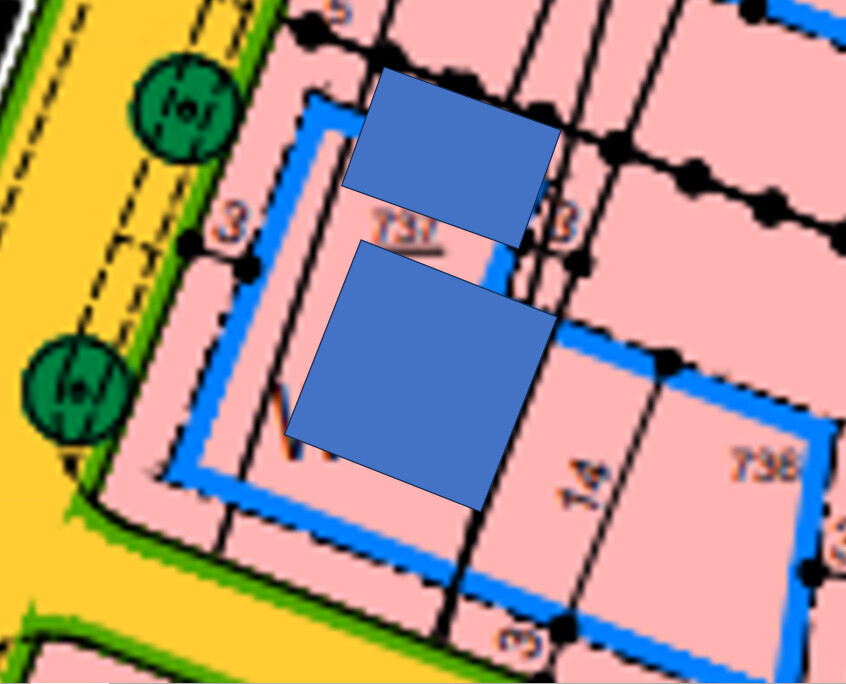

Hier mal der Bebauungsplan als Auszug.
Lageplan eines Baugrundstücks mit Gebäudeflächen, Wegen und Grünflächen
Hier mal das Grundstück mit möglicher Bebauung. Die Strasse ist Bezugshöhe.
Kartenausschnitt: pinkes Grundstück, blauer Umriss, zwei ueberlappende blaue Rechtecke; WAZ
hanghaus2023
06.01.25 10:57

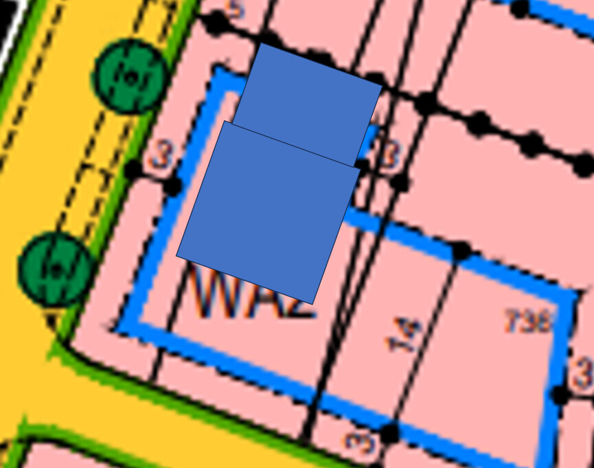

Dir ist aber schon klar, das auf dem Grundstück nur Doppelhäuser zugelassen sind.
Dann eher so.
Kartenausschnitt: pinkfarbene Parzellen mit blauen Umrissen, Straße links, zwei blaue Quadrate.
Hast Du die Textversion vom Bebauungsplan gelesen? Hochwassergebiet?
