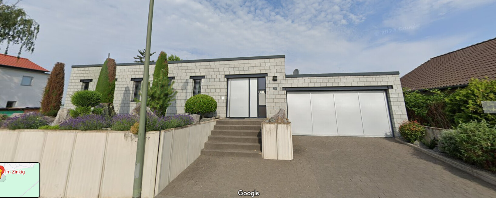

Dein Nachbar im Westen hat das mMn etwas übertrieben.
Modernes Einfamilienhaus mit grauer Kachelfassade, Treppe zum Eingang, Doppelgarage und Garten.
Der Rest an der Strasse hat eher nur 2-3 Stufen höher gebaut.
Da würde ich mich mal erkundigen ob beim letzten Extremhochwasser da das Wasser stand.
Kannst Du kein besseres Grundstück aussuchen, direkt an der Hauptstrasse?
