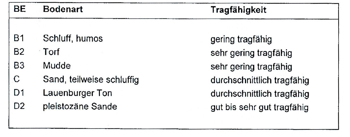

Wir überlegen, ein Haus zu bauen. In unserer Siedlung ist seit ca. 15 Jahren ein Bauplatz frei. Eigentlich etwas verwunderlich. Der Preis ist ein Schnäppchen und auch sichernoch nach unten verhandelbar.
Wir haben nun von der Gemeinde ein Bodengutachten bekommen, Stand von 1999, für das ganze Baugebiet, nicht speziell für das Grundstück. Bodenaustausch ist zwingend lt. Gutachten..
Nach dem Gutachten haben wir auf dem Grundstück folgende Bodenverhältnisse:
Tabelle der Bodenarten und ihrer Tragfähigkeit mit Schluff, Torf, Sand und Ton
B1-B3 muss auf jeden Fall getauscht werden. Kann jemand was zu der Tiefe und den Kosten sagen?
Ich fürchte, dass der Bodenaustausch der Haken an dem Grundstück ist und die Kosten unser Budget überschreiten können. Sonst gibt es für mich keine Erklärung, warum der Bauplatz solange frei ist.
Nein. Es weiß doch Niemand, wie groß Dein zukünftige Haus sein wird!
Rechne zu den geplanten Abmessungen einen Meter umlaufend als Arbeitsraum hinzu und befrage einen örtlichen Tiefbauer nach den Kosten des Bodenaustausches/Deponiekosten entweder bei Bau mit Keller oder auf Bodenplatte 😉
Grüße, Bauexperte

Die Hausfläche soll ca. 9x 8 Meter werden. Großzügig gerechnet, denken wir an eine zu bearbeitende Fläche von 10x10 Meter. Einen Keller brauchen wir nicht, also Flachgründung auf Bodenplatte.
Wie weit müßte man denn ungefähr runter zum Bodenaustausch? Reichen 3-4 Meter?
Kann den Bodenaustausch auch eine andere Firma machen, die nicht mitdem Bauträger zusammenarbeitet oder ist man an die jeweilige Firma gebunden? Bei verschiedenen Angeboten gibt es bestimmt auch verschiedene Preise.
Das weiß ich nicht, kommt darauf an, was der Gutachter empfiehlt.
Die meisten Anbieter - BT wird es bei Dir ja nicht, da Du das Grundstück ja mitbringst - schieben, lt. Baubeschreibung, nur den reinen Mutterboden ab. Bedeutet, jede weitere Leistung Erdarbeiten muß hinzugekauft werden. Insofern obliegt es einzig und allein Dir, welchen Tiefbauer Du beauftragen möchtest. Klar ist allerdings auch, daß dein späterer Favorit die Arbeit kontrollieren wird. Was logisch ist, da er die Gewährleistung für das hernach zu errichtende Gebäude übernimmt.
