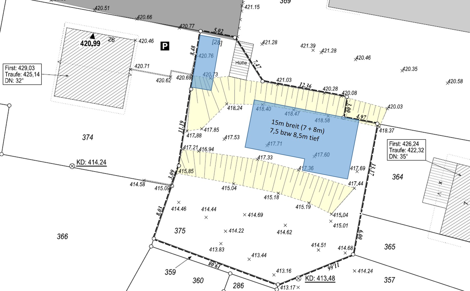

Zur Beurteilung eines Hanggrundstückes sind Fotos nicht immer hilfreich. Ihr braucht wirklich ein paar Höhenpunkte um später keine böse Überraschung zu erleben. Wenn das Geoportal keine ausreichenden Daten liefert, kannst Du auch einfach mal einen örtlichen Vermesser anrufen. Die haben normalerweise einen Profi-Zugang bzw kennen die richtigen Quellen um an diese Daten zu kommen. Bei uns hatten die das netterweise einfach so gemacht, aber auch wenn Du dafür zahlst, ist es gut angelegtes Geld. Im Anhang mal unser Beispiel.
Wenn ein Hanggrundstück eine tolle Aussicht bietet, ist das natürlich auch einen Aufpreis in der Bebauung wert (wegen des Aufpreises sind die Grundstücke selbst üblicherweise günstiger als flache Grundstücke, es egalisiert sich also ein wenig). Den Mehrwert eines solchen Grundstückes solltet ihr euch aber selbst überlegen. Uns hatte man z.B. ein tolles Bestandshaus am einem tollen Hang in einem tollen Ort angeboten... leider war die Aussicht (auch) auf ein Industriegebiet. Da haben wir dann dankend abgelehnt.
Lageplan: Grundstück mit gelben Flächen, blauem Baukörper, Parkplatz und Hütte.
