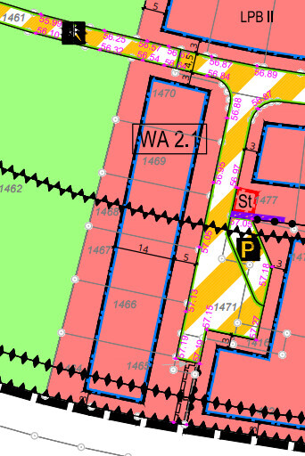

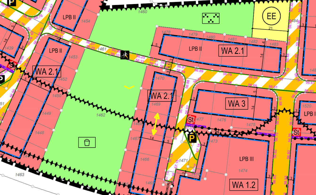

Bist du sicher, dass das Grundstück 9,5 x 25 Meter beträgt?
Wenn ich mir die Baufenstertiefe von 14 m ansehe, dann denke ich, dass das Grundstück auch eher um die 13 m breit ist, also eher 325 m² ... Hausbreite könnte somit bei einer Idealgarage dann bis 9,5 Meter sein.

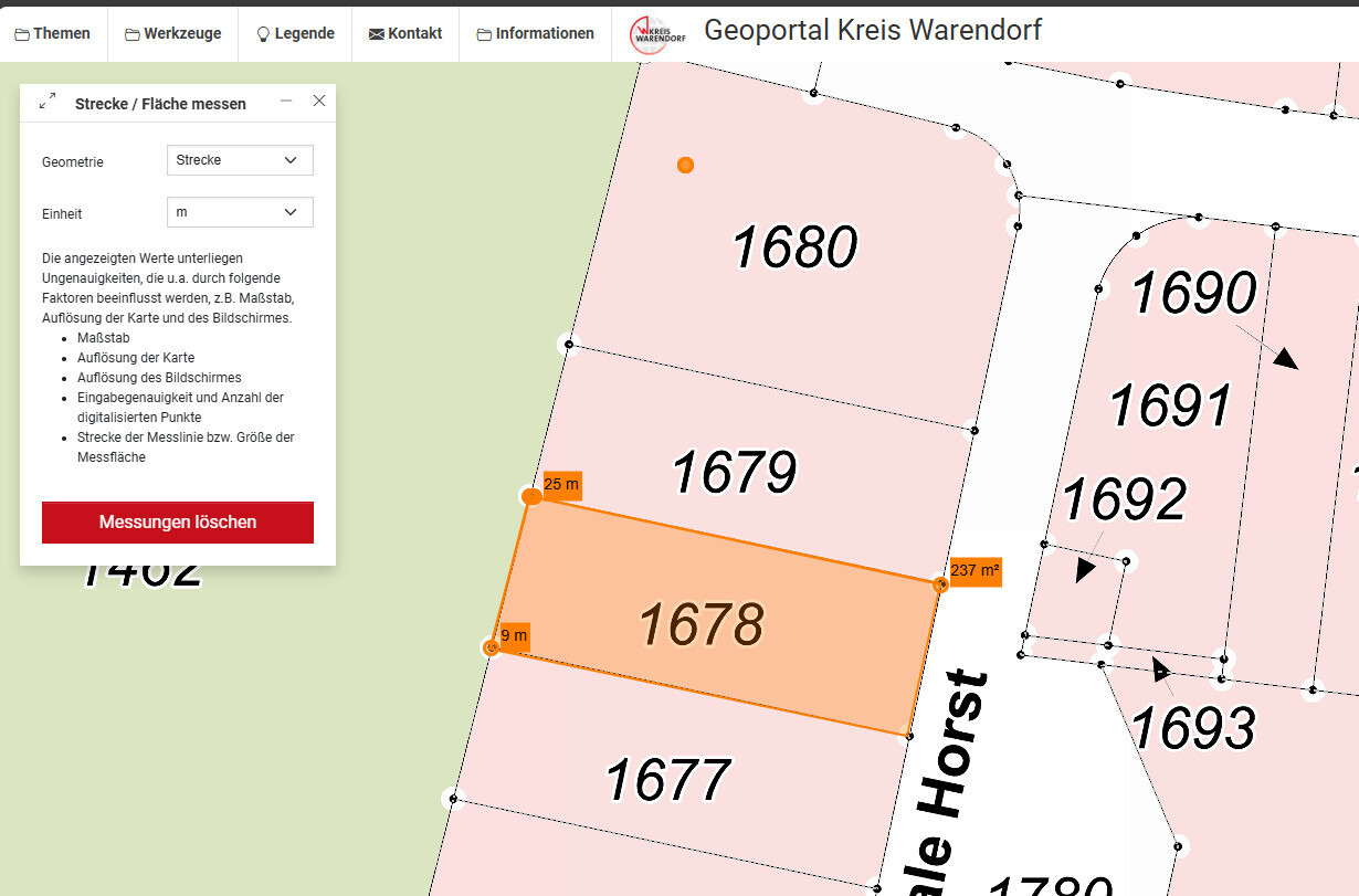

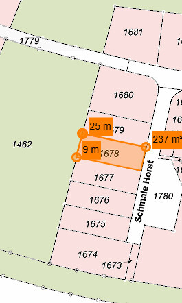

Danke für deine Antwort. Die Größe von 237qm steht so im Vertragsentwurf. Den Bebauungsplan finde ich dabei tatsächlich sehr verwirrend. Wenn ich das Grundstück im Geoportal des Kreises vermesse, ergeben sich meine Angaben von Breite und Länge 9,5 * 25m und damit auch die aus dem Vertrag stammenden 237qm. Im Bebauungsplan scheinen meiner Einschätzung nach die Proportionen nicht zu stimmen, kann sowas sein?
Im Anhang mal der Auszug aus dem Geoportal vom Kreis Warendorf.
Also bei der Größe von 237 qm bin ich mir sicher, bei den Proportionen habe ich mich jetzt grob auf das Geoportal verlassen.

Wenn ich das korrekt sehe, scheinen die im Nachgang aus den 6 Grundstück aus dem Bebauungsplan 7 Grundstücke gemacht zu haben. Einen neuen Bebauungsplan scheint es aber nicht zu geben. Wisst ihr ob sowas öfters vorkommt? Die Grundstücke werden über die Kirchengemeinde vergeben.

Die 1468 hat nach tim-online etwa 317qm und eine Breite von 12,5m.
Das kannst Du auch selbst "nachmessen", da die Flurstücke schon alle erfasst sind.

Vielen Dank für deine Antwort. Es geht jedoch um das 1678 aus dem Geoportal. Das ist mir erst eben aufgefallen, dass dies nicht dem 1468 aus dem Bebauungsplan entspricht, sondern die Grundstück anscheinend noch einmal weiter aufgeteilt wurden. Es geht daher um den Kauf des Grundstücks 1678 aus dem Geoportal, dass aber ungefähr da liegen muss wo im Bebauungsplan das 1468 ist.
Habt ihr so etwas schon einmal gesehen?
