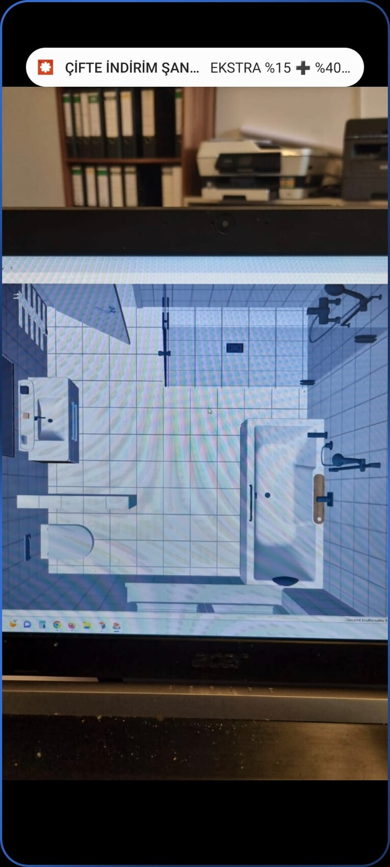

Bauherrin123 schrieb:
Ich wollte aber das ijr das Bad nach eurrn wünschen frei plant, da kommen mehr Ideen....als wenn ich eich meine schon verrate
Das wäre aber sinnvoll, wenn du das verrätst. Warum sollen sich hier x Leute Gedanken machen und vielleicht genau zu dem Ergebnis kommen. Da kann man nur mit dem Kopf schütteln, den Sinn eines Forums hast du da wohl eher nicht verstanden. Also, raus mit deinem Plan.

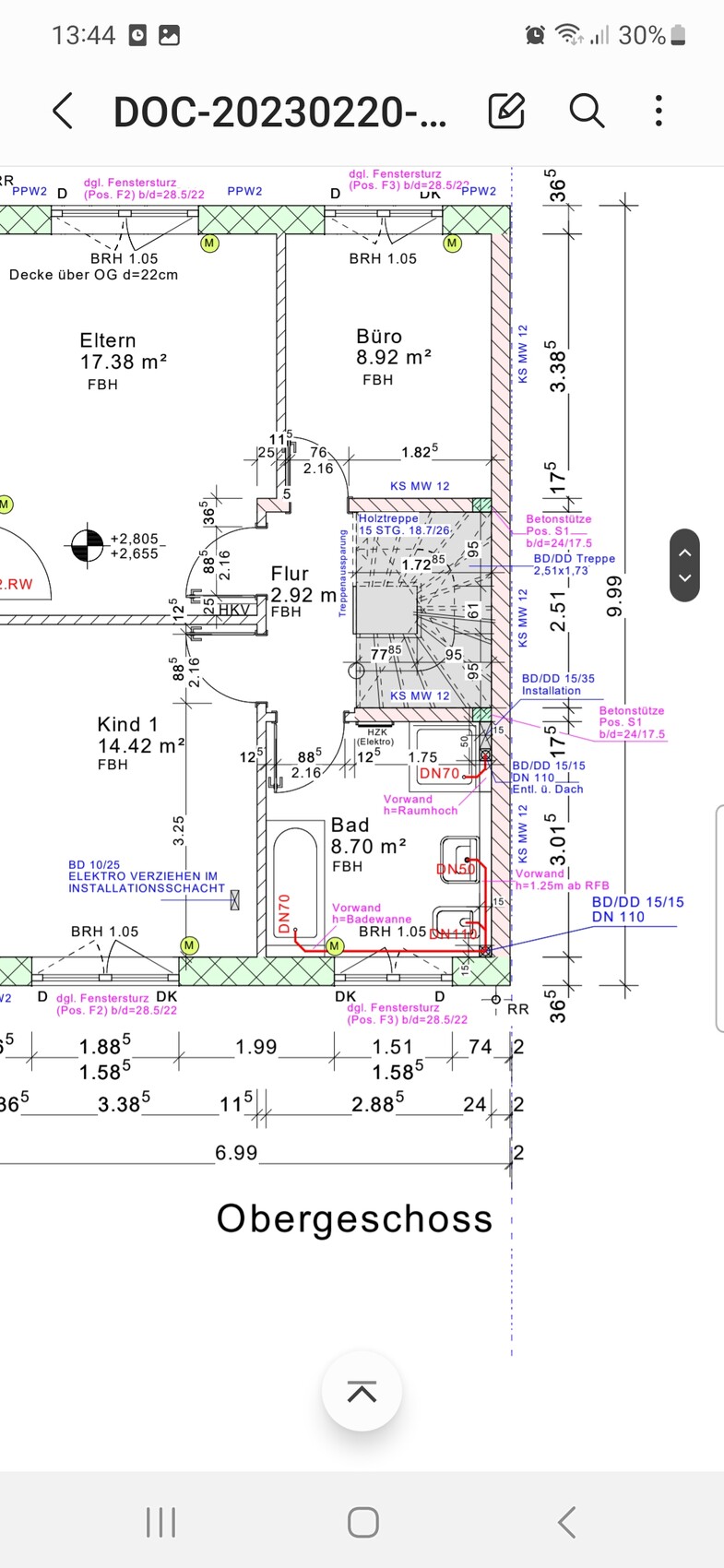

Jetzt wo ich das Bad memustern soll, bekomme ich gesagt, das Abflussrohr ist da in der Ecke wo es eingezeichnet ist schon fix...man kann es abrr wohl versetzen,...weis es nicht genau.
Also maximal Wand unten planrechts vom Fenster und Wand rechts.

Hallo ich weis was Sinn eines Forums ist. Ich habe 4 Elemente und die Masse gessgt und den Wunsch waschbecken rechts an der Wand. Hane gesagtbwas mich stört, weitere Ideen habe ich nicjt und wollte in die Runde fragen, wie ihr es machen würdet ... bin ja flecibel.bei der gestaltubg ubd habe keine Ideen, daher frage ich ja.

Mit deinen Wünschen wie Waschbecken planlinks, müsste man auch das WC planlinks setzen. Und da hätte man dafür sorgen müssen, dass der WC-Abfluss an der linken Wand orientiert ist. Jetzt ist er nun mal rechts und Dusche, Wanne und WC rechts passen nicht wirklich sinnvoll. So ist das halt.

Es sollte kein unermesslicher Aufwand sein eine 150er Kernbohrung zu machen. Wäre bloß die Frage, ob das statisch funktioniert, wegen der Bewehrung in der Decke.
So wie die Durchbrüche jetzt sind und durch das Doppelfenster mit Brüstungshähe 105, bist du auf den jetzigen Entwurf festgenagelt. Es sei denn du verlegst WC und Waschtisch an die Wand "oben" die Dusche zur Wanne und die Wanne kommt da hin wo der Lokus jetzt ist. Geht aber nur, wenn die Dusche dann mitten im Raum steht, also frei mit 2 Glaswänden links und rechts.

Hallo liebe Mitglieder, der Mann der ubser Bsd mscht, meinte das es problemlos songrhrn würde. Allerdings warnich überrascht, er will das Waschbecken auf einem Aufputz machen...und eine Vorwand ziehen und darauf häbgen, da sagte ich ihm schön, das er dir Leitungen in die Wand machen soll, da die Waschbeckenseite ja mrine Innenwand zum Kinderzimmer ist. Erst zögerte er bis er dann sagte das es mehr arbeit ist. wie findrt ihr diese Planung, ich suche gleich ein Bild wekches schärfer ist und kann mkr jemand sagen, woe das mit Aufputz und Innenputz ist...also ich meine damit, das Waschbecken soll an die Wand und nicht an eine Vorwand.
hab auch mal den grundriss wie es ursprünglich geplant war eingezeichnet bzw. Hochgeladen das Bild.

Wo willst du denn all dein Zeug hinstellen, wenn du keine Vorwand hast? In einen schrank? Sehr unpraktisch.
Stattdessen kommt dann son häßliches Regal über die Spüle. Gut, wer mag.
