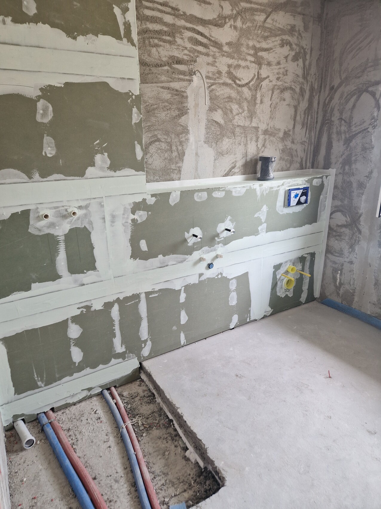

ich glaube wir reden aneinandervorbei.. die vorwände sind dicke extra wände die den Raum.verkleinern wo die Abflussröhre verkaufrn..was hat eine Vorwand mit Platz zu tun? Die sehen hässlich aus. Die sind im Plan drin, aber in der konstellation wie ich das Bad haben will, im.Bild nicht drin. ich zeig euch mal hier ein Bild, wie das Bad wäre wenn die das so machen wie geplant:
Badezimmer-Rohbau: grüne Trockenbauwand, Sanitäranschlüsse, rote/blau Rohre im Boden.

@Bauherrin123 ... Zu dem Bad ... dein Beitrag 29 ist durch Handytippen oder Korrektur oder was auch immer, kaum verständlich. Lass dir doch mal eine Ausführungszeichnung geben.
Allerdings sehe ich für diese Änderungen ggü. der Architektenzeichnung auch nur die Vorwandmöglichkeit. Die muss allerdings nicht raumhoch sein. Fürs waschbecken könnte man Aufputz bis zur WC-Vorwand kommen. Aber ich frage mich immer noch, wie der WC-Abfluss auf die planrechte Seite kommt. ==> Daher mal eine Planzeichnung verlangen.

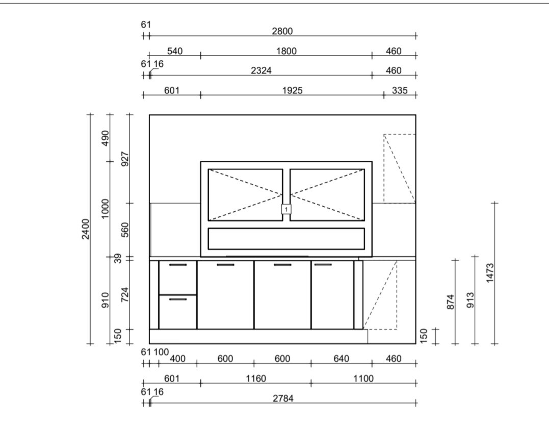

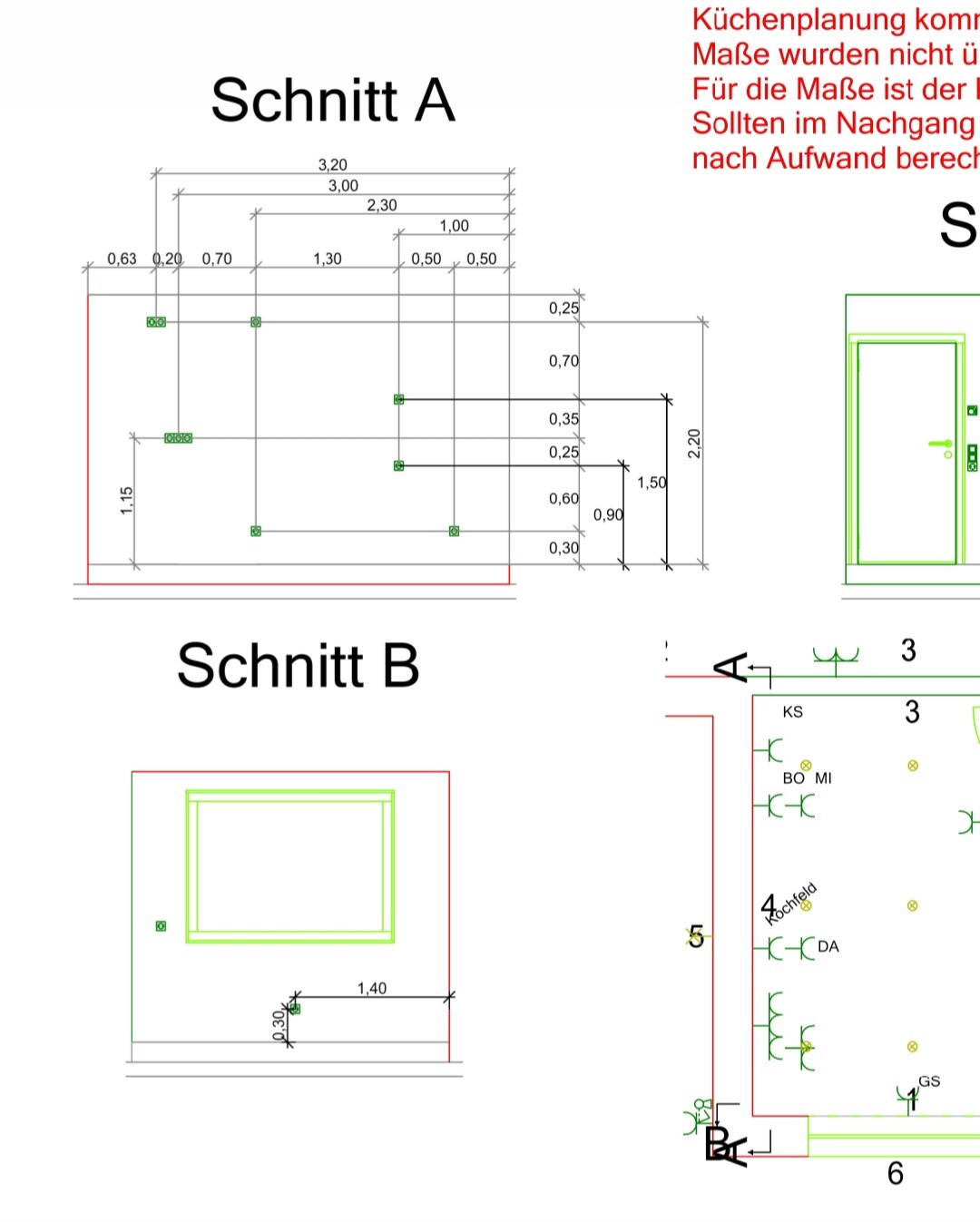

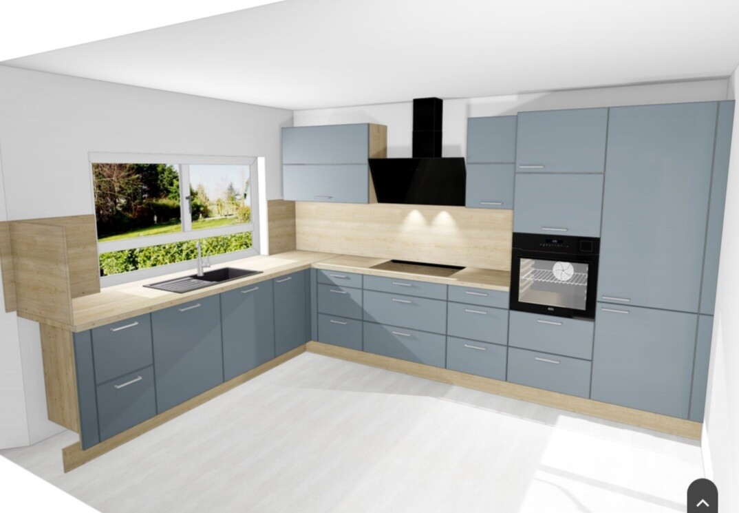

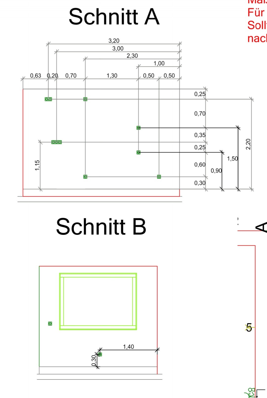

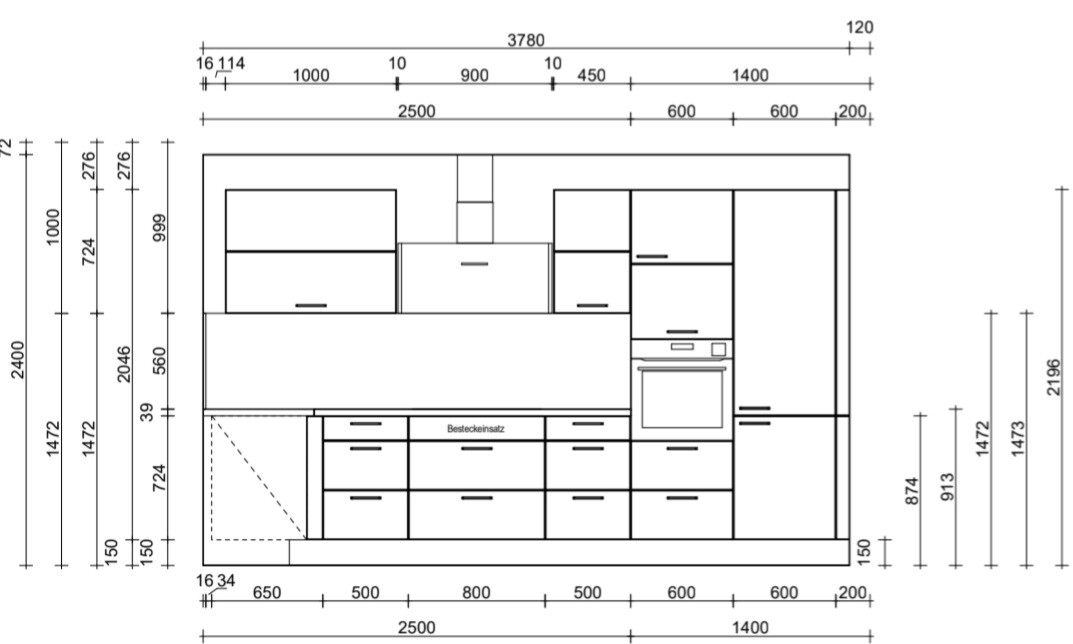

Meine nächste Frage, ich habe einr Küche mal.planen lassen diese aber noch nicht gekauft. Spülmaschine ist der lubks vom Waschbecken, quasi an der Wand vor dem Fenster, der zweite Schrank von links.
Da ich keinen Installationsplab habe, hat der Elektriker freundlicherweise anhand dessen einen erstellt ich soll es überprüfen und freigeben. Kennt sich da jemand aus? Die ersten beiden Bildern sind vom Elektriker wo dir Steckdosen hin sollen, und die letzten Drei Bilder die Küchenplanung. Ich wäre Euch wirklich von herzen dankbar, wenn ich darüber schauen könmt und mivh auf alles hinweisen könnt was euch auffällt....Ja leidrr ist bei uns die Reihenfolge wie gebaut und gearbeitet wird etwas chaotisch, aber ich glaube daran, dass wir das trotzdem.irgendwie schaffen.
