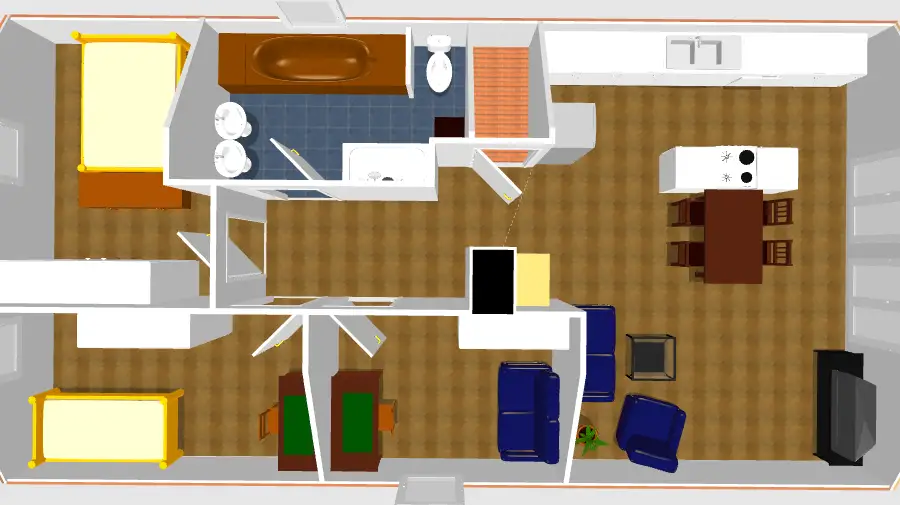

Moin,
meine Freundin und ich haben vor von Schwiegervater das DG auszubauen. Treppe und Anschlüsse sind vorhanden. Dämmen ,Fenster Boden und Wände müssen noch...
Jetzt habe ich mich mal dran gemacht und einen Grundriss erstellt.... bzw 4-5 aber den finde ich am Besten.
Kniestock ist auf 1,20 geplant 38 grad Dachneigung , 2 Meter nach 1,10 m erreicht...
Was haltet ihr davon?
Stimmt der Richtwert 1000€/qm ? Bei Eigenleistung ?(Elektro,Wände, Laminat , Malerarbeiten)

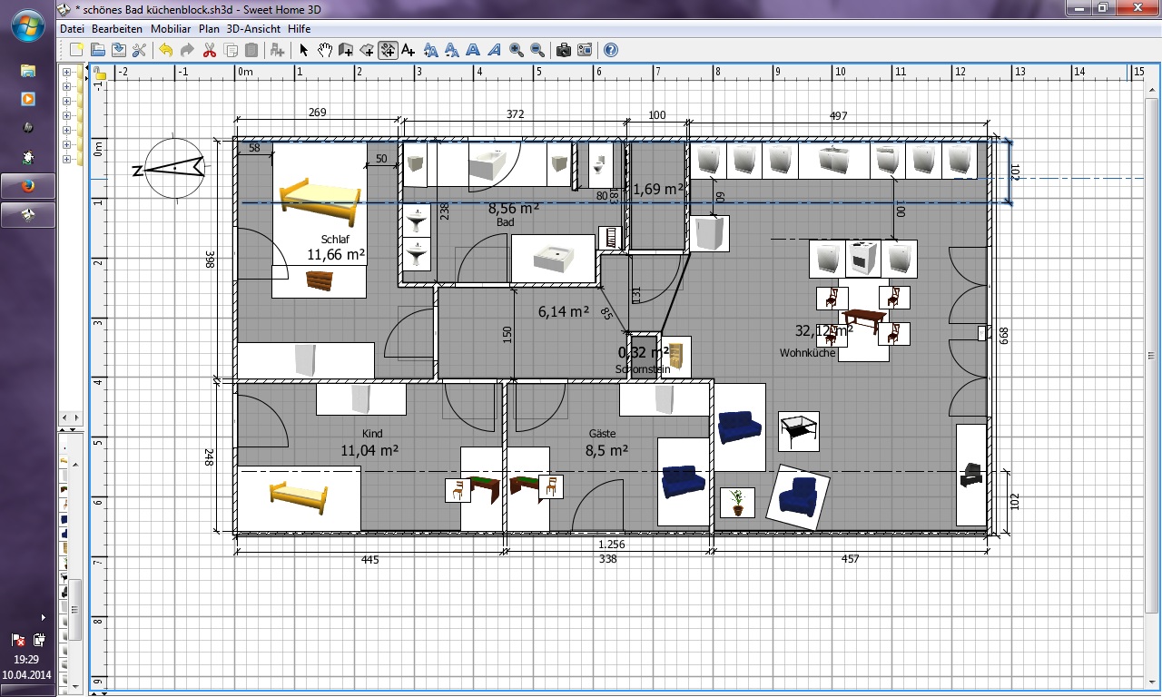

Kannst du mal bitte die 2m Linien einzeichnen?
Das Kinderzimmer sieht z.B. schon so kaum nutzbar aus. Mit Schräge dann erst recht nicht mehr. Sind die 11qm reine Grundfläche oder Wohnfläche?
Butzi
Butzi

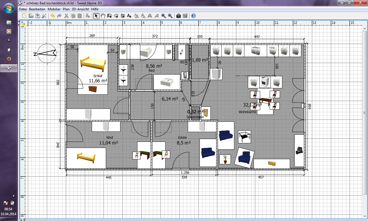

Die Grundfläche sind 11 qm...
Linie ist drin.
Habe nochmal in plänen geschaut. 2 meter sind nach 1017 mm erreicht

Die Küchenzeile komplett unter der Dachschräge stelle ich mir spannend vor. Sowohl fürs spülen als auch das kochfeld. Letzteres wirst du gar nicht betreiben dürfen mangels Abstand zur Decke/Dachschräge.
