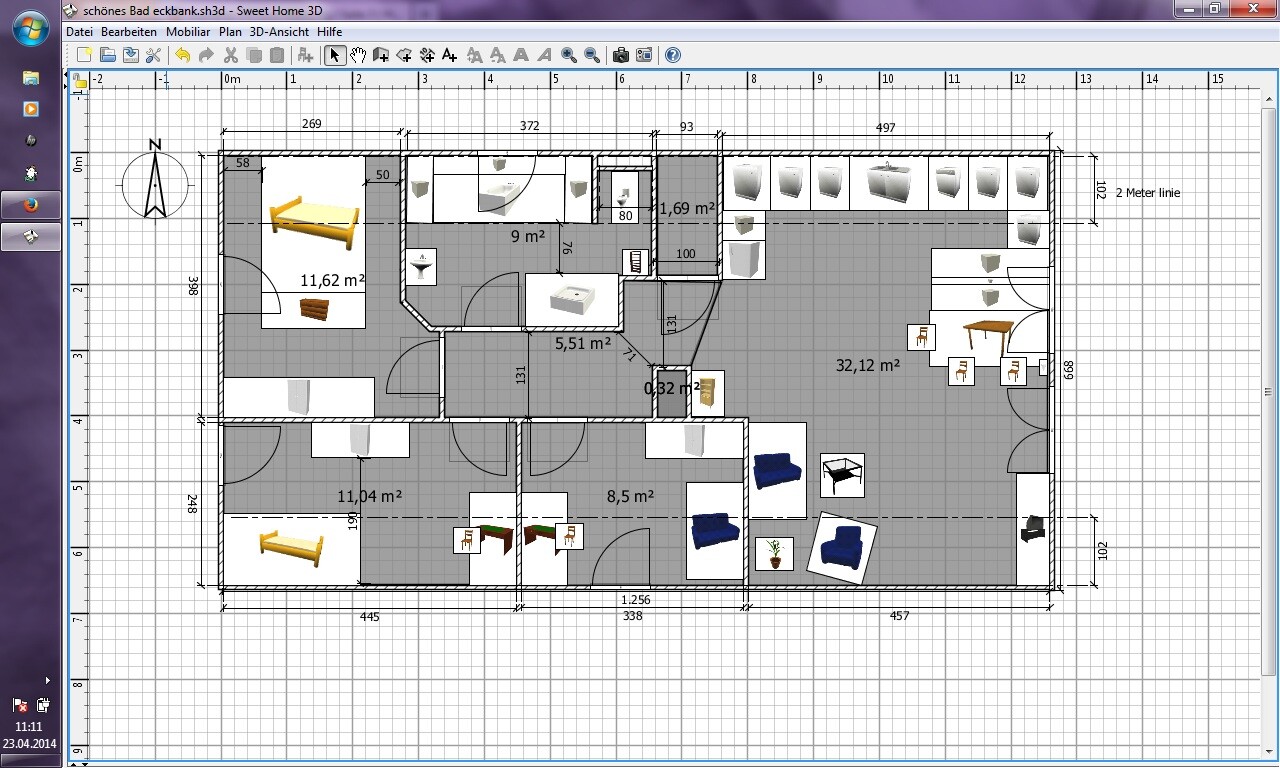

Wastl

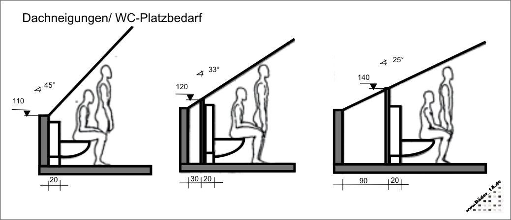

Dein Klo ist bei 1,15m Höhe? Aua!
Da müssen im Bad überall noch Vorbauten für die Badewanne und das Klo hin.
Butzi
Butzi

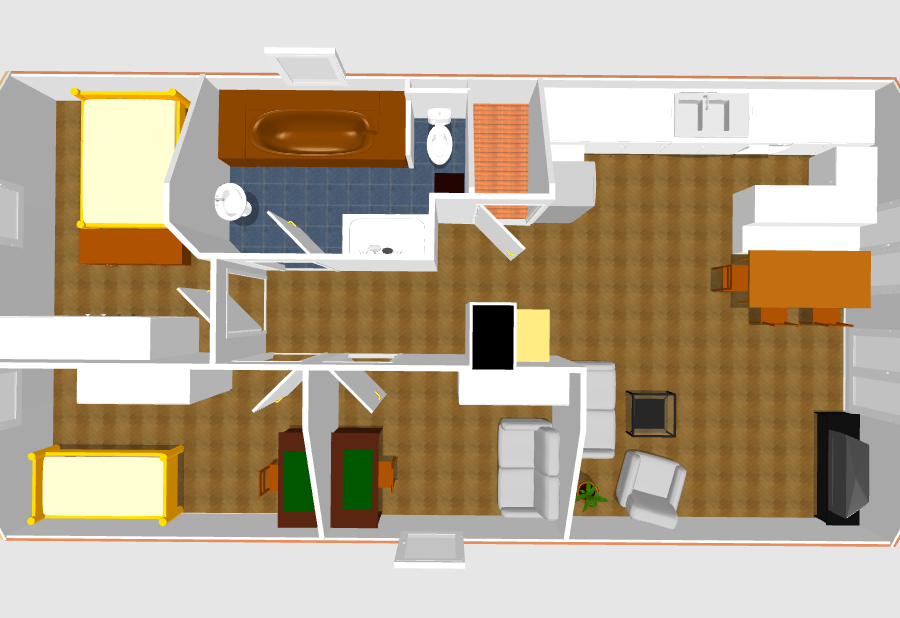

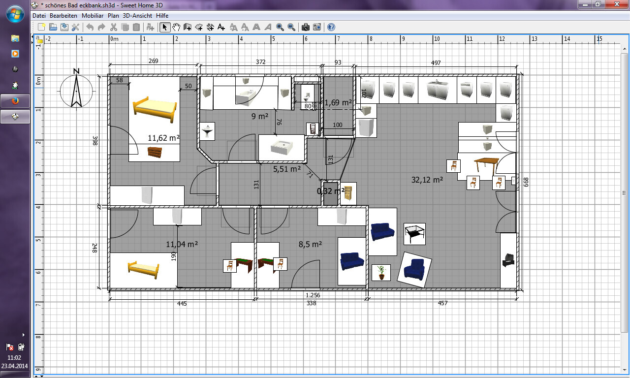

weiß leider nicht wie sonst...
habe das ganz nur ein bisschen überarbeitet....
badewanne , wc, küchenzeile ist nun von der wand weggerückt.
in der Küche ist nun eine eckbank , glaube dann macht das bodentiefe Fenster aber keinen sinn mehr.
Kann mir einer nun ungefähr sagen was es kostet sowas planen zulassen?
